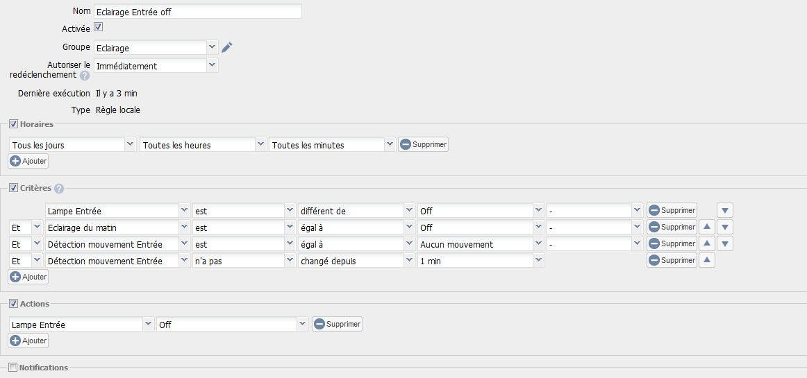

Ci-dessous ma requête avec détecteur de mouvement
Marche Impec
J'ai une variable éclairage du matin qui allume mon entrée pendant 15mn le matin, tu peux l'enlever de la requête

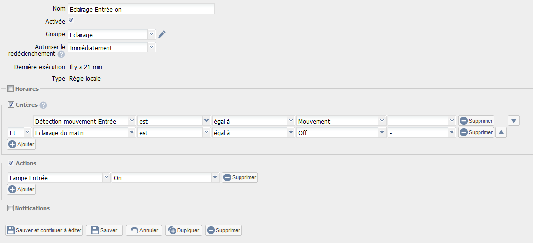

Messagepar Kitor » 07 Fév 2020 11:29
Je te met aussi ma requête qui allume

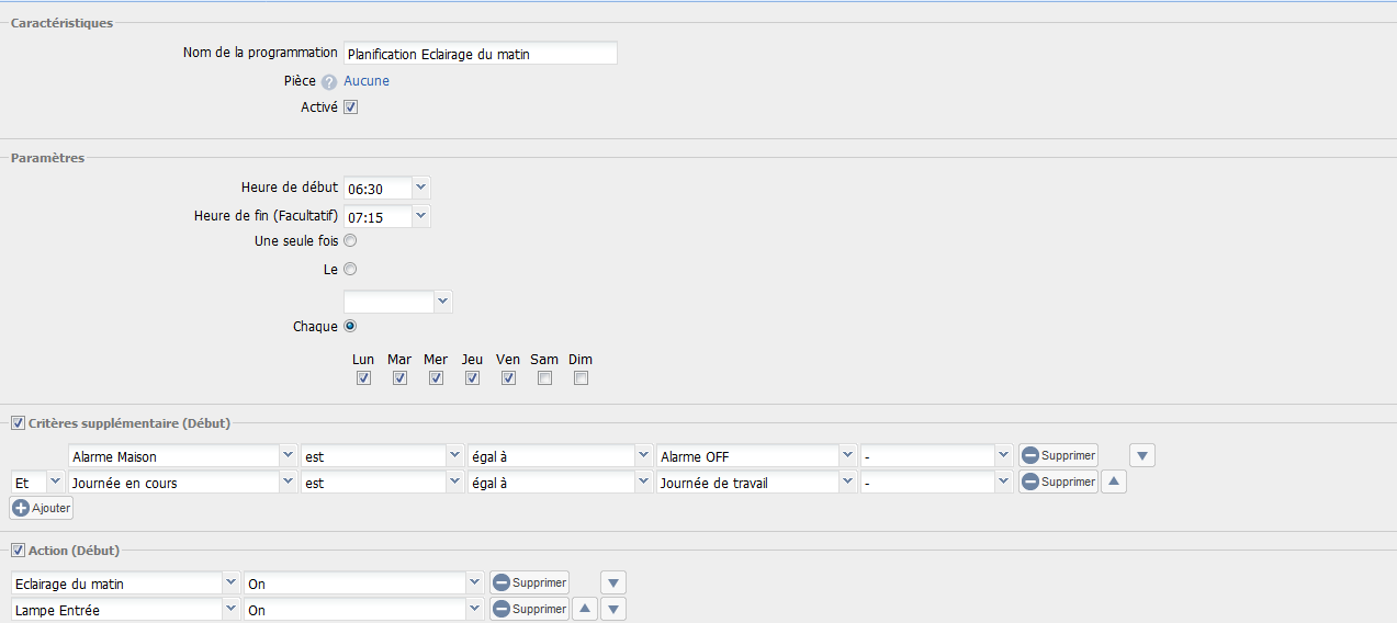

Messagepar Kitor » 07 Fév 2020 13:36
facile,
tu prends ma variable Eclairage du matin (c'est un périphérique Etat)
Deux Valeurs ON et OFF
Tu peux utiliser un régle auto qui met à ON à telle heure puis à OFF à une autre
Et dans mes règles tu met et si Eclairage du matin = ON
Sa ne vas s'allumer que lorsque tu le décide et s’éteindre si tu est absent

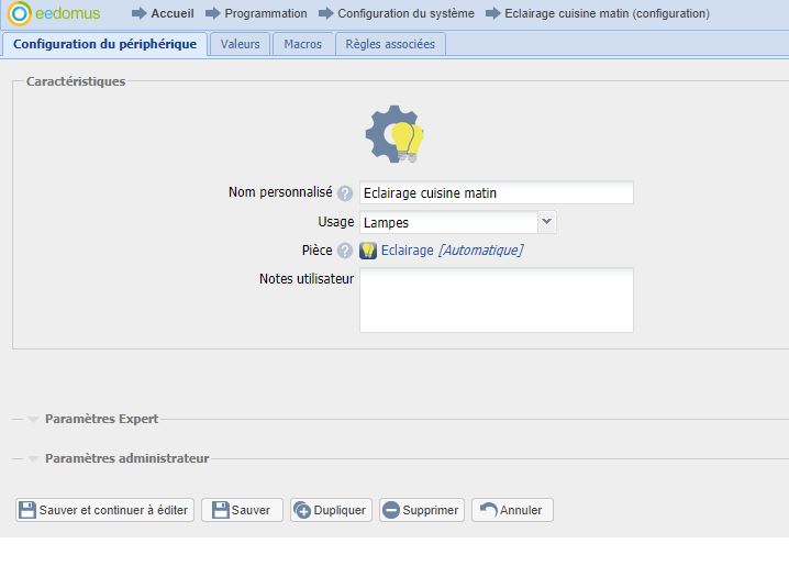

Messagepar medapayne » 07 Fév 2020 14:32
Pourrais-tu me faire un screen de ton périphérique "Eclairage du matin " STP

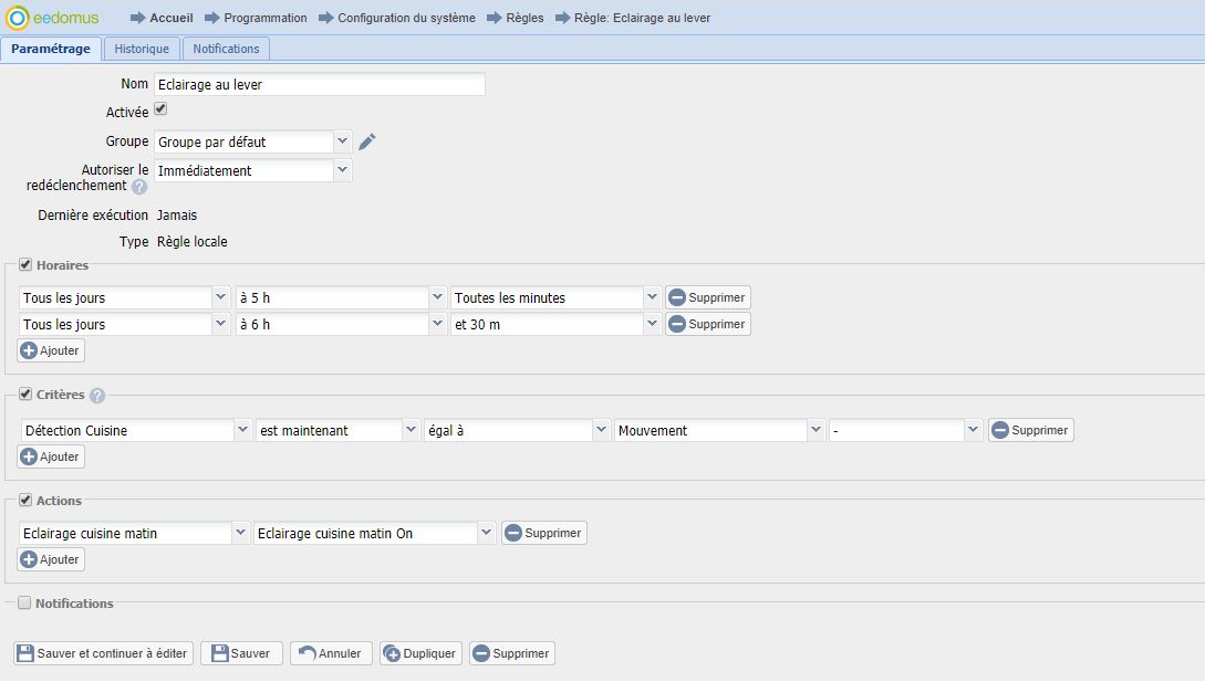

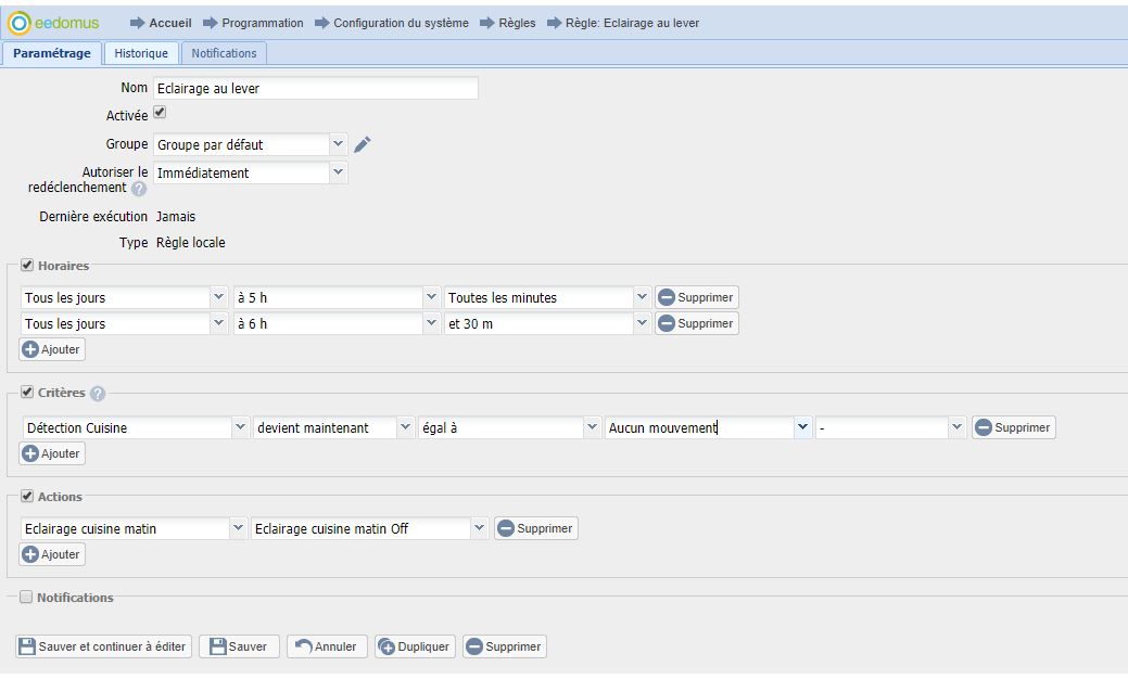

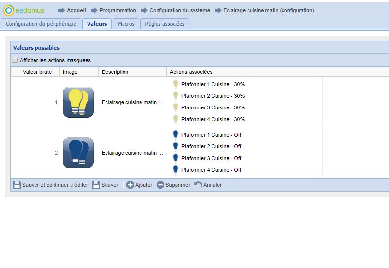

Messagepar medapayne » 07 Fév 2020 15:23
J'ai tenté ma création :D
Dis moi ce que tu en penses
j'ai créé un périphérique pour les lampes concernées
Et la règle On et Off
Avec les horaires souhaités :D
medapayne
Messages : 283
Inscription : 17 Fév 2015
Re: Allumage sur détection
Messagepar Kitor » 07 Fév 2020 16:08
Pour le On tu allume si detection entre 5 et 6 h et seulement à 6h30, c'est ce que tu veux ???
Pour le OFF, utilise ma règle (plus simple)
Eclairage du matin est une règle de planification

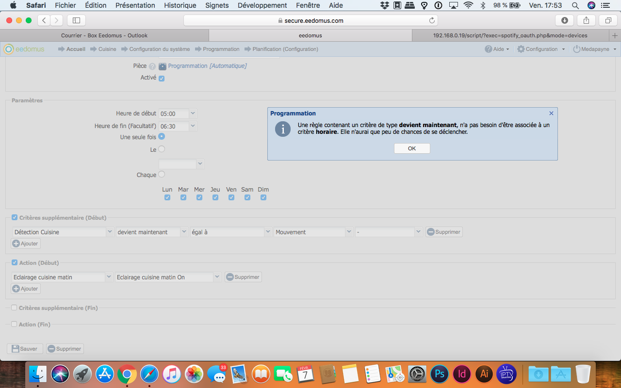

Messagepar medapayne » 07 Fév 2020 17:55
Cela n'a pas l'air de vouloir fonctionner pour l'allumage
Capture d’écran 2020-02-07 à 17.53.32.png (260.99 Kio) Consulté 15905 fois
J'ai loupé un truc?
Créer une règle qui allume une lampe sur détection de mouvement ou une règle qui fait l'inverse sur non détection vraiment facile pour le coup mais pour que cette règle s'exécute entre 5h et 6h c'est la que c'est compliqué pour moi et que je ne sais pas comment faire ;)
J'aimerais définir un créneau horaire le matin car je voudrais créer une autre règle pour le soir avec un créneau horaire différent via le même détecteur de mouvement.

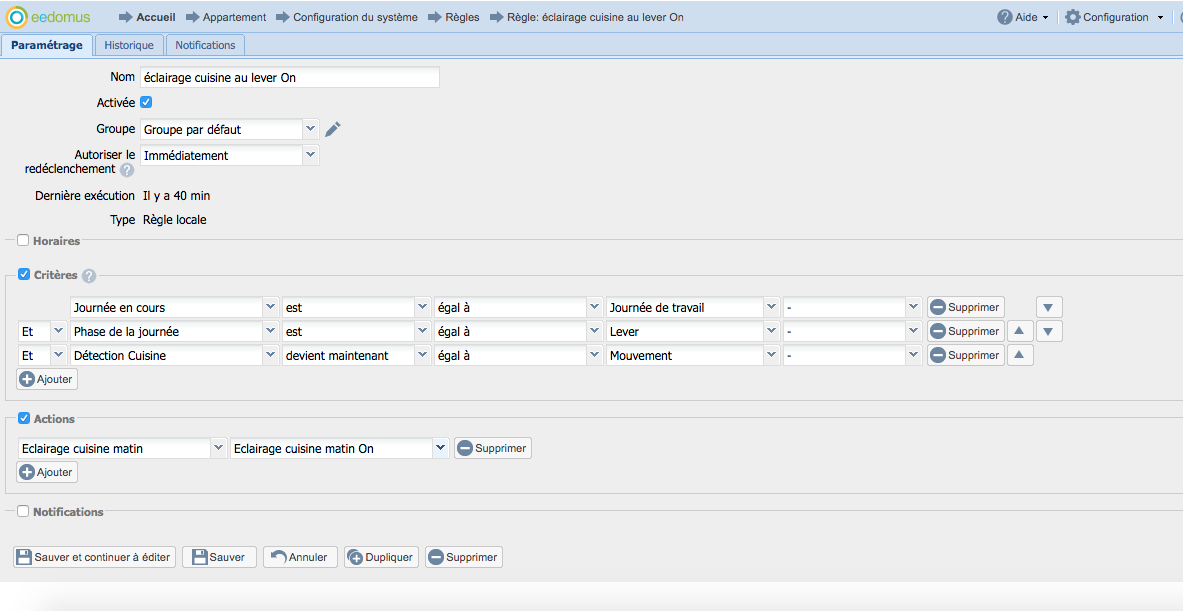

Messagepar medapayne » 07 Fév 2020 23:09
J'ai réussi !!!!!! :D
J'ai joué avec "Journée en cours" et "Phase de journée en cours" en configurant le créneau horaire que je souhaitais pour la phase lever :D
Capture d’écran 2020-02-07 à 23.03.46.png (98.88 Kio) Consulté 15891 fois
Le seul soucis et que je ne peux pas me servir du détecteur comme actionneur pour le Off dans une règles car il ne détecte pas de mouvement en continue j'ai l'impression, du coup les lampes s'éteignent après 30 secondes comme pourrais-je contourner cela?

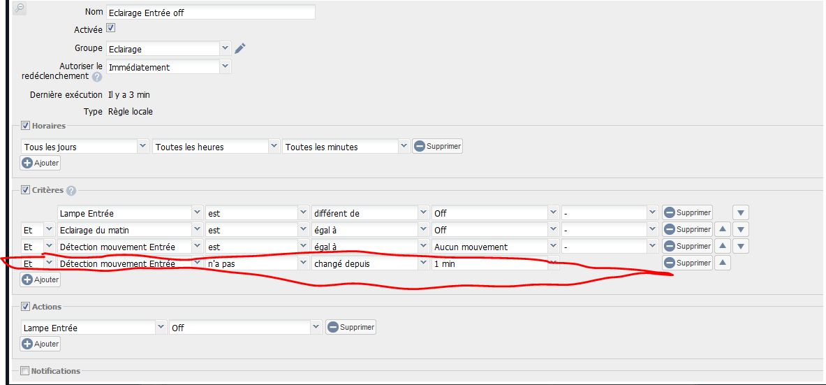

Messagepar Kitor » 10 Fév 2020 09:17
Et bien ma règle OFF, le critère n'a pas changé depuis X minutes

Messagepar medapayne » 10 Fév 2020 09:59
Hello
Et merci une nouvelle fois de ta réponse
Mais je ne comprends pas ce que fait cette action tu pourrais m'en dire plus?
Mon soucis , pour être sur que l'on parle de la même chose, c'est que mon détecteur détecte bien un mouvement mais 45 secondes après il passe à aucun mouvement , il ne détecte pas en continue jusqu'à qu'il n'y ai plus de mouvement.

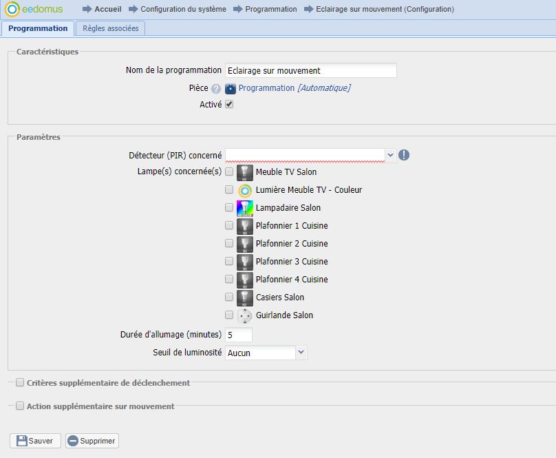

Messagepar influman » 10 Fév 2020 10:21
essaye ça sinon, tu galéreras moins :
viewtopic.php?f=50&t=5965

Messagepar Kitor » 10 Fév 2020 12:24
Quand ton détecteur ne détecte plus de mouvement il passe à aucun mouvement.
Et s'il est toujours à aucun mouvement depuis 1,2,3 ou plus minutes tu éteint la lumière.
Pour mon cas 1 minute, se permet que la lumière reste allumée même si tu ne bouge pas pendant 1 minute. (tu peux bien sur augmenter la durée)
Voila j’espère être clair :)
