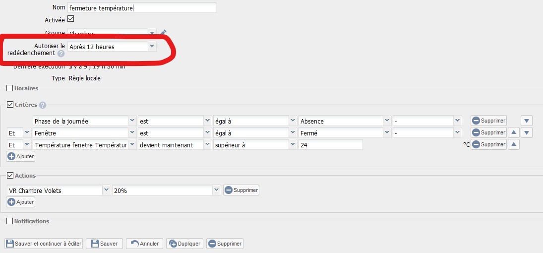

Perso, j'ai une règle qui ferme le volet de ma chambre en cas de montée de température.
Pour ne pas que cette règle se déclenche quand je suis présent, j'ai inclus une condition de phase de la journée et, pour ne pas me retrouver coincé dehors, une condition de fenêtre fermée.
Concernant le redéclenchement, j'ai simplement autorisé le redéclenchement après 12h. Comme ça, même si la règle se déclenche et que je rouvre mon volet, peu de chance que ça se redéclenche dans la journée.
vr temp_LI.jpg (659.47 Kio) Consulté 7191 fois
