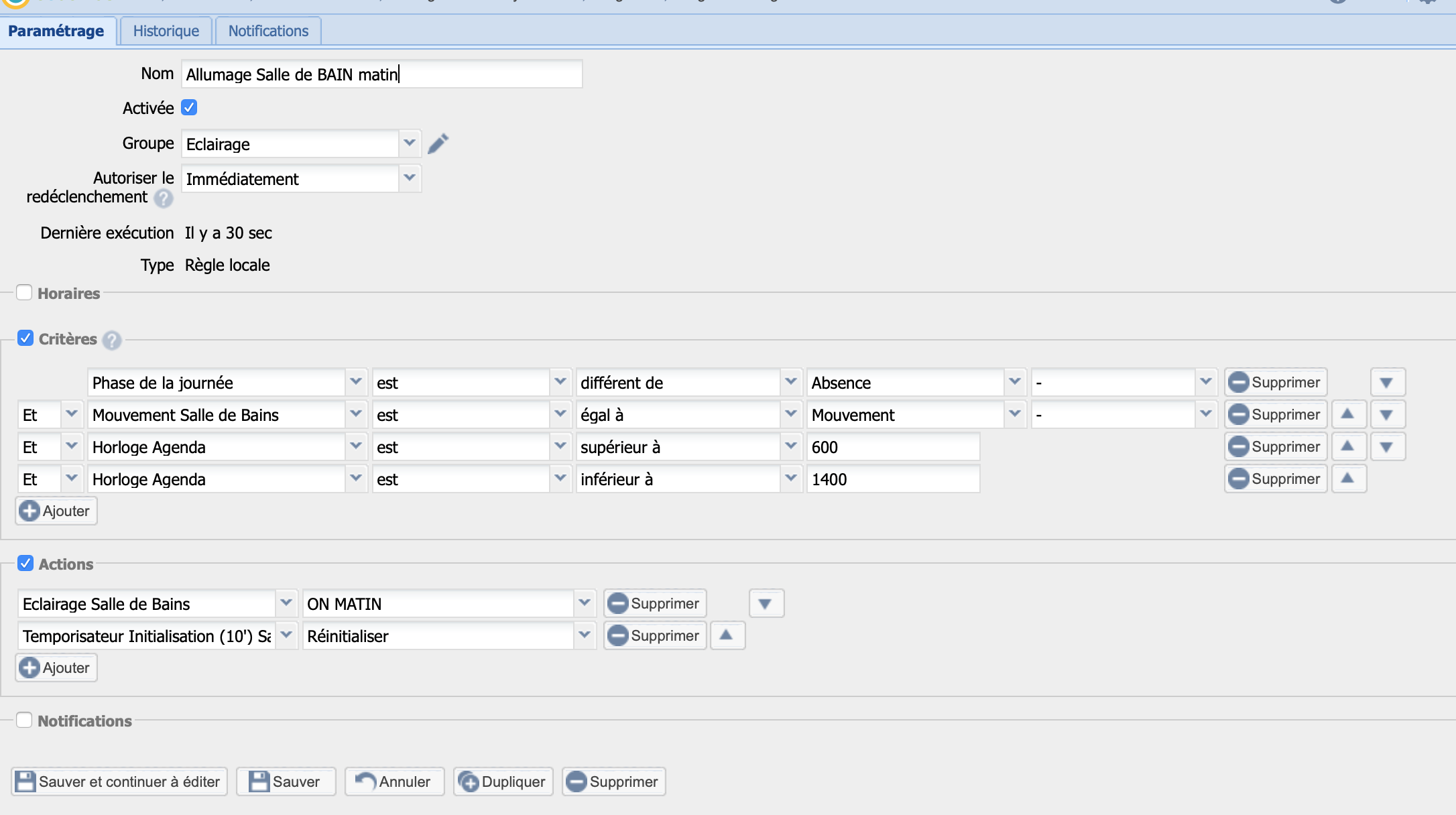

Bonjour tout le monde ,
j'ai un petit soucis depuis peu de temps . Avant tout fonctionnait correctement, et je n'ai rien modifié...
la règle suivante permet d'allumer la salle de bain , a certaines heures de la journée en fonction du mouvement .
avant le problème , l'éclairage s'allumait seulement en cas de mouvement donc de présence .
voici une capture d'écran :
Capture d’écran 2020-01-18 à 12.34.25.png (241.7 Kio) Consulté 3977 fois
Capture d’écran 2020-01-18 à 12.34.50.png (203.63 Kio) Consulté 3977 fois

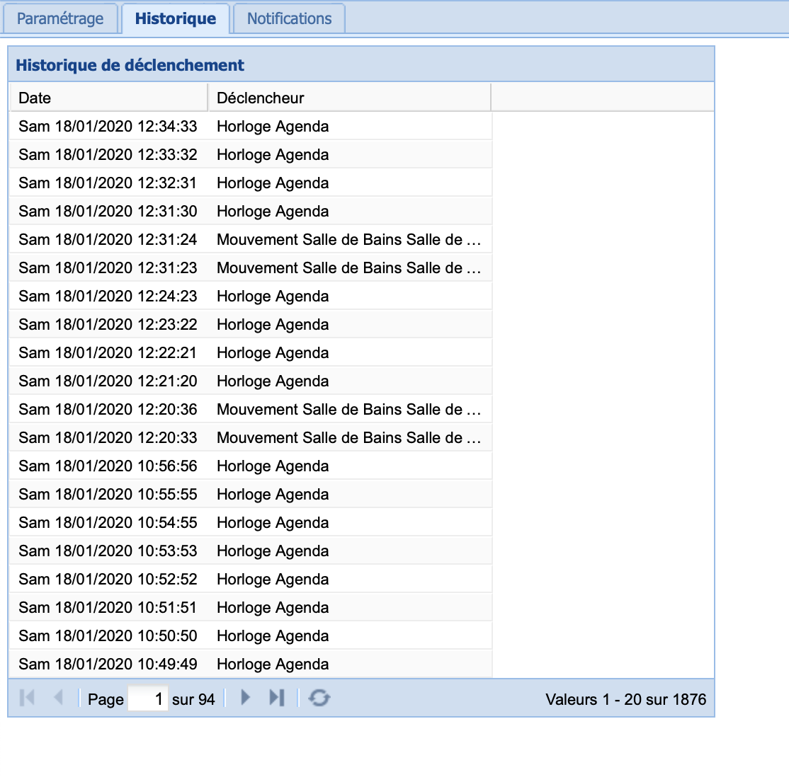

le déclencheur se fait par l'horloge seulement alors qu'il n'ya pas de mouvement dans la salle de bain ... une idée pour modifier la règle ou un bug ?
merci les amis . bon week end :)

Messagepar merguez07 » 18 Jan 2020 15:02
Bonjour, je ne comprends pas pourquoi ça marchait avant et pas maintenant,
toujours est il que si tu remplaces :
mouvement Salle de Bains est égal à mouvement
par
mouvement Salle de Bains devient maintenant égal à mouvement
ça devrait mieux le faire
Tiens nous au jus

Messagepar tang » 18 Jan 2020 17:18
hello
idée : le capteur de mvt est il fonctionnel : vérifier dans l'interface si il change d'état en cas de mvt ?
il se peut que la piles du capteur soit HS malgré les infos remontées dans l'interface
