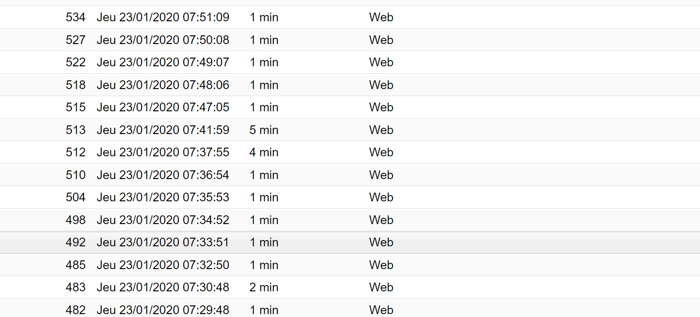

Messagepar morpheez » 23 Jan 2020 11:01
J'ai toujours mon pb de ''saut'' dans le compteur : parfois des incrément de 1, parfois de plusieurs unités (et donc une règle de réinitialisation qui ne s'applique pas, ne passant pas par 10 (par exemple))
