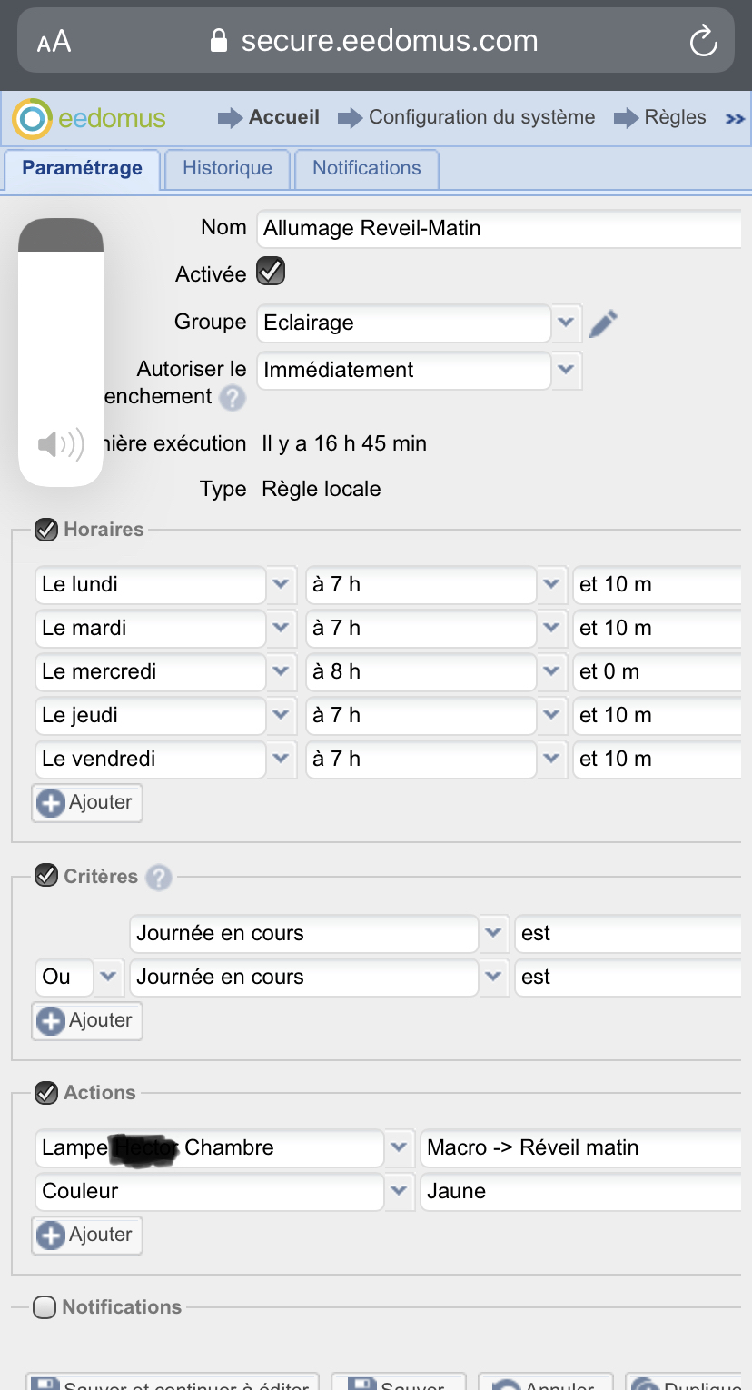

Salut ! J’ai paramétré hier mon réveil lumineux, grâce à une ampoule connectée Z-Wave, et Eedomus (eed). J’ai utilisé la programmation Réveil-Matin proposée en standard par eed (cf copie d’écran).
L’ampoule s’est bien allumée ce matin à l’heure dite, mais elle est restée sur 10% de luminosité, alors qu’elle est censée (je crois) monter en puissance pendant 20 mn vers 100% afin de me réveiller en douceur. A votre avis, quel est le bon paramétrage ? Merci !
Copie écran Reveil-Matin

Messagepar merguez07 » 04 Déc 2019 09:05
là tu nous montres la règle qui génère l'allumage de la lampe.
On a vu qu'elle marche bien.
Ce qu'il nous faudrait c'est la macro qui gère la montée en puissance de ta lampe.
