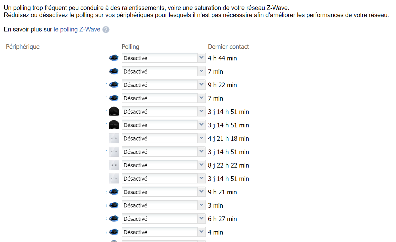

Messagepar KikiFUNstyle » 13 Nov 2019 17:04
Tu n'as pas une liste comme ça ???
polling
Sans titre.png (108.89 Kio) Consulté 35962 fois
Re: Comportement bizarre règle et consigne

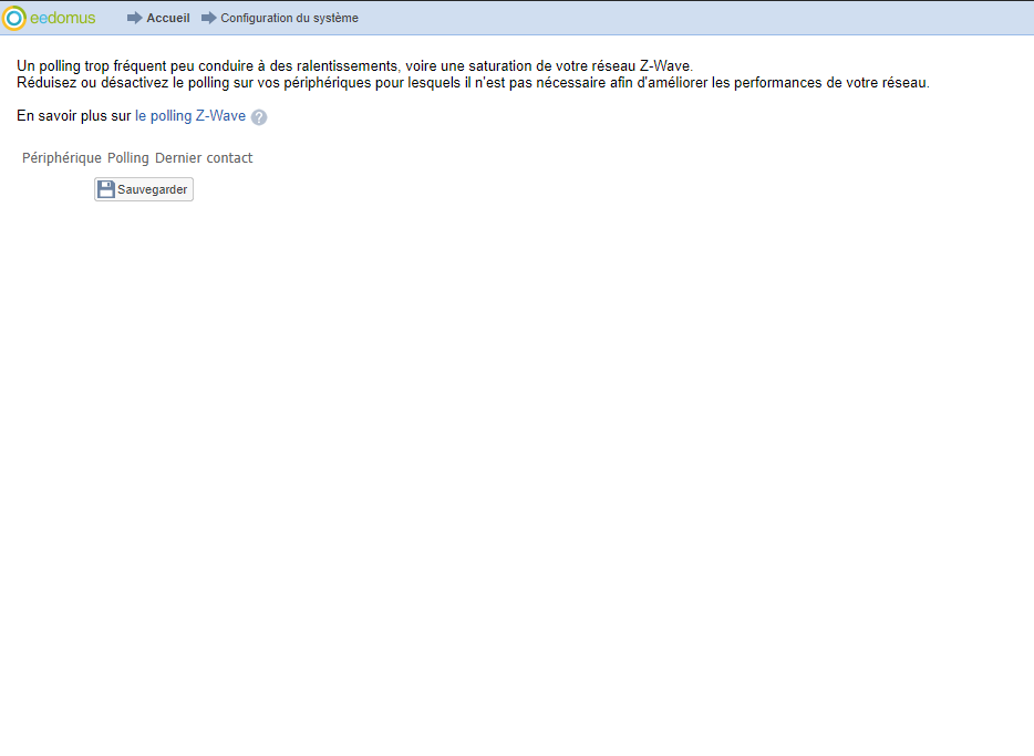

Messagepar flux » 13 Nov 2019 17:37
Non...
Pourtant j'ai 9 têtes thermostatiques Popp, 1 thermostat Secure et 4 capteurs neocoolcam
La faute à la box? Ou les périphériques qui n'autorisent pas le polling?
Messagepar flux » 13 Nov 2019 20:42
KikiFUNstyle malgré le forçage de mise à jour, je n'ai aucun polling de disponible dans la synthèse ou dans les configurations des périphériques :(
Pas pratique tout ça
