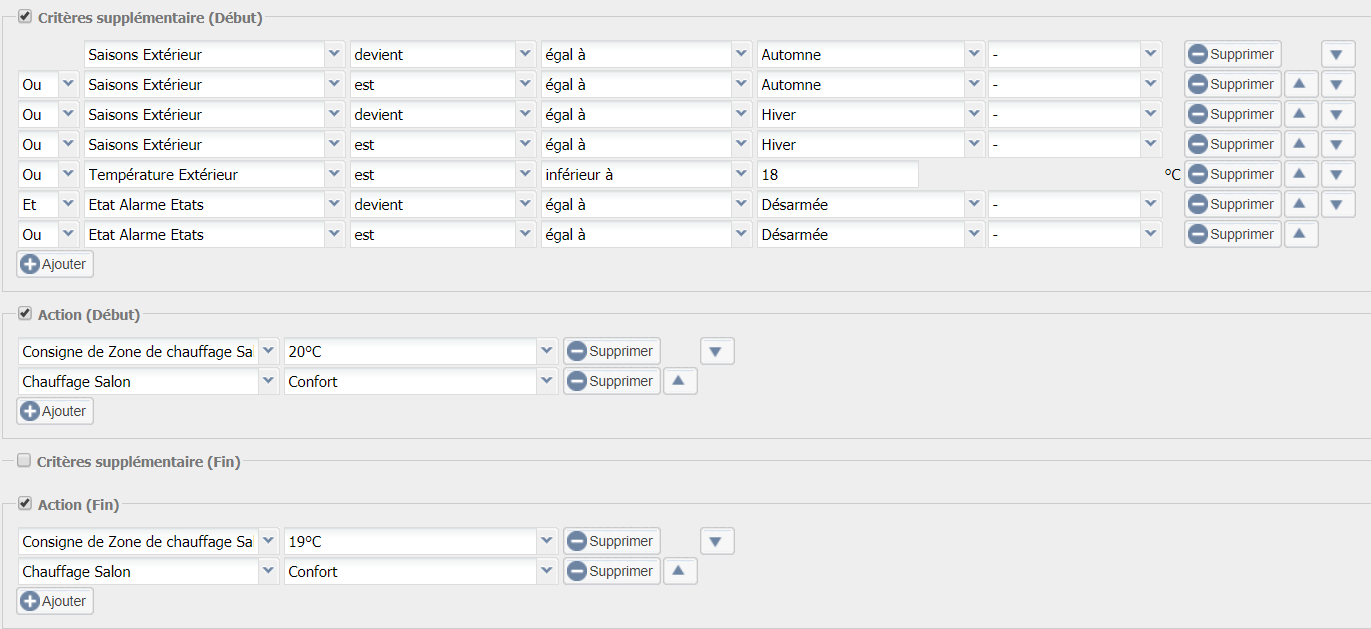

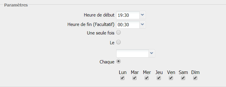

Je rencontre une petite difficulté avec la gestion du chauffage de ma pièce à vivre.
Pour vous donner les infos, il s'agit de module Qubino fil pilote format DIN qui pilote 4 radiateurs.
J'ai donc une zone de chauffage qui dispose des critères suivants:
Entre 19h30 et 0h30 tous les jours, je souhaite une consigne de chauffage à 20° si:
La saison est à automne ou hiver (devient égale à ou est)
OU La température extérieure est inférieure à 18° (devient égale à ou est)
ET L'alarme est désarmée (devient égale à ou est)
Cf copie d'écran.
Lorsque je rentre (hier par exemple je suis rentré à 19h15), la consigne ne bascule pas du tout.
Alors qu'à 19h30 les 3 conditions étaient remplies (Automne, moins de 18, et alarme désarmée).
Le thermomètre/thermostat utilisé pour remonter la température est un SRT321 que j'ai collé sur un transfo 3V pour pouvoir augmenter le polling et le delta des températures).
J'ai l'impression de tourner en rond, donc je vous demande un oeil neuf :D
Merci!
BingO

Re: Gestion du chauffage retour à la maison
Messagepar merguez07 » 31 Oct 2019 16:58
tous les jours sont cochés ?
Messagepar BingO » 31 Oct 2019 17:07
Oui

Messagepar tang » 31 Oct 2019 21:09
faudra qu'on m'explique un jour la subtile nuance entre "devient égal" et "égal".
rien de mieux qu'un use case !

Messagepar SKL » 01 Nov 2019 09:24
Comme tu as un critère horaire (19h30) tu peux enlever tous les deviens maintenant.
Ils seraient valable dans une règle sans heure de début précise mais pas dans une prog comme ça.
Pour avoir plus de souplesse je passerais par des états virtuels.
Tu mets un état Saison
un état réglé par ton horaire
un état règlé par ta désactivation d'alarme.
puis une règle type :
SI Saison = ON
ET Horaire = OK
ET alarme = OFF
mettre chauffage sur ON
et une autre règle :
SI chauffage deviens ON
> consigne + 20°C
(je ne sais pas s'il faut mettre confort en plus car la consigne agit sur le périphérique c'est peut-être ça qu coince, en fait soit tu mets une consigne et le thermostat du radiateur réglé a fond, soit tu commande le module "confort" "eco" et c'est le thermostat intégré au radiateur qui régule)
j'espère avoir été compréhensible ;)
Bon courage.

Messagepar merguez07 » 01 Nov 2019 11:32
SKL a écrit:Comme tu as un critère horaire (19h30) tu peux enlever tous les deviens maintenant.
Faux. Le deviens maintenant est très important dans cette règle car il permet de déclencher l'action lors du changement d'état de l'actionneur dans la période choisit

Messagepar SKL » 01 Nov 2019 21:02
Alors à confimer car dans une programmation, moi je comprend qu’il faut qu’a 19h30 précise il faut que le statut devienne maintenant . Ce qui a peu de chances de se produire.
Je peux me tromper, ça m’intéresse d’en savoir plus ;)
Et dans tous les cas c’est pas la cause de la malfonction

Messagepar merguez07 » 02 Nov 2019 09:06
SKL a écrit:Alors à confimer car dans une programmation, moi je comprend qu’il faut qu’a 19h30 précise il faut que le statut devienne maintenant . Ce qui a peu de chances de se produire.
Au temps pour moi, ma réponse c'est du grand n'importe quoi, je pensais deviens et j'écris devient maintenant (car il s'agit bien de deviens dans la règle)
Donc tu as raison le deviens maintenant ne peut se mettre avec un critère horaire.
D'autre part l'utilisation de la planification pour ce type d'utilisation n'est pas top. En effet la règle ne se déclenche qu'au début ou à la fin de la planification mais ne peut jamais être déclenchée durant (j'ai fait des tests pour confirmer tout ça). Donc tous les critères avec "devient" ne servent à rien.
ça n'explique pas pourquoi la règle ne s'est pas déclenchée si tous les critères était actifs avant 19h30 .
De plus si un condition (par exemple Texte<18) n'est satisfaite que durant le créneau horaire (donc entre 19h30 et 0h30), l'action n'aurait pas été réalisée pour les raisons évoquées plus haut
L'idée de SDK est bonne. Il faut se passer de déclencheur horaire mais utiliser plutot un déclencheur par changement d'état (donc ne pas passer par l'outils planification)
perso je ferais deux règles (pour le on et le off)
Ex pour le on
Si saison = automne
OU Si saison devient maintenant = automne
Si saison = hiver
OU Si saison devient maintenant = hiver
ET Plage horaire = OK (plugin mes plages horaires)
OU Si Plage horaire devient maintenant = OK
ET etat Alarme = désarmé
OU Si état Alarme devient maintenant = désarmé
ET Text <18
OU Texet devient maintenant < 18

Messagepar SKL » 02 Nov 2019 11:03
Je me suis aussi embrouillé avec le deviens maintenant dont il n'est pas du tout question.
quoi qu'il en soit le deviens avec un horaire est sensiblement identique je pense.
Pour moi le pbme n'st pas le déclenchent dans cette règle (même si un peu complexe toutes ces conditions "au même endroit") mais l'action, qui active le thermostat (consigne de température) puis le radiateur (mode confort - en principe lui même déclenché par le thermostat qui va faire un PID en basculant le radiateur en confort X temps puis arrêt puis confort etc.)
tu peux donc juste dire consigne de température = 20°c
et pour simplifier dans un premier temps, Enlève les critères de saison, de toute façon on y est ;)
moi je désactive tout simplement les règles au printemps (voir même les modules qubino pilote) qd je vois que ce ne sera plus nécessaire et je les ré-active a l'automne.
Si la programmation horaire est importante également, tu mets un état virtuel (nommé PROG CHAUFFAGE - valeur ON ou OFF que tu défini via une programmation dédiée) et tu la mets en critère supplémentaire. ça ajoute de la souplesse ;)

Messagepar BingO » 04 Nov 2019 10:56
Merci pour vos réponses.
Donc oui il s'agit bien de DEVIENT et non de DEVIENT MAINTENANT.
Là je suis passé par une programmation qui implique de préciser un critère horaire.
Si j'ai bien compris vos suggestions c'est de passer plutôt par une règle classique, avec des Devient Maintenant, le plugin Mes plages horaires et de gérer le ON/OFF comme ça avec la consigne?
Et d'après vous, inutile de préciser que le chauffage doit passer en confort, préciser la consigne suffit?

Messagepar BingO » 04 Nov 2019 13:13
Ok je vais tester ça pour voir ce que ça donne.
Merci!
Edit:
Mise en place des règles donc pour résumer
Création d'un état virtuel Plage Horaire avec 2 états: Active, Inactive
Création d'une programmation tous les jours entre 19h30 et 0h00, avec bascule de la plage Horaire en Active, et en action de fin, passage en Inactive.
Création de 2 règles basées sur les critères:
Plage horaire est égal ou devient maintenant égal à Active
ET
Saison (est égal ou devient maintenant) à Automne ou Hiver
ET
Alarme (est égal ou devient maintenant) à Désarmée
Action: Consigne de chauffage à 20°
La seconde règle est la même sauf le passage de la plage horaire à Inactive, et la consigne de chauffage à 19°
Je testerai ce soir en rentrant du coup :D
