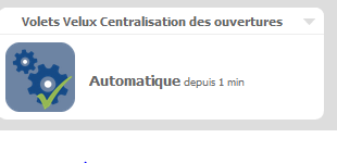

J'ai plusieurs Velux avec le bridge connexoon, qui sont parfaitement guidé par la box Eddomus.
J'ai fait un petit scenario horaire qui fonctionne parfaitement bien le matin (ouverture) et le soir (fermeture).

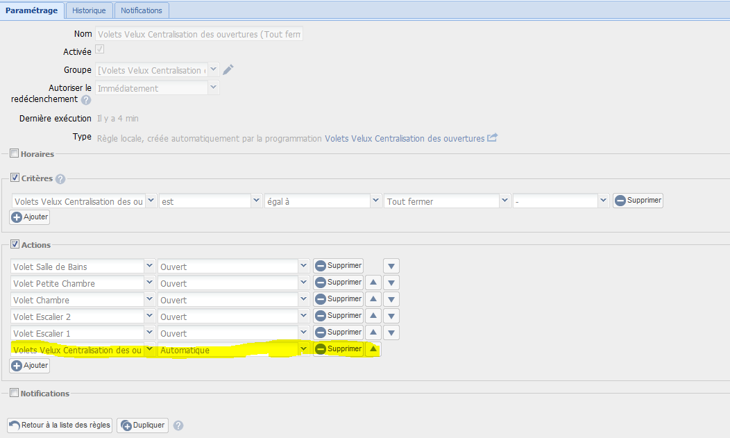

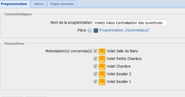

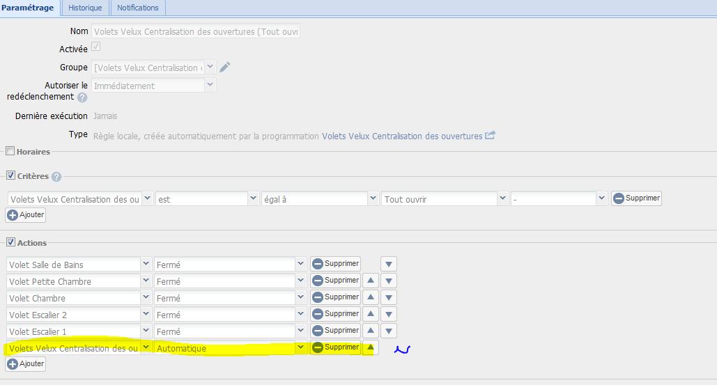

En dehors de ces plages horaires, je souhaiterais pouvoir fermer ou ouvrir mes volets de velux avec la programmation centralisation des ouvertures.
Sauf que je bute sur un retour systematique à l'état automatique . Que faire ?
Je n'arrive pas à supprimer l'action Automatique qui se redéclenche après 3 secondes.

le retour en mode automatique me semble être normal: j'ai la même chose de mon coté.
Pour la centralisation, j'ai exactement la même config pour la marque de volet et le bridge.
J'ai expliqué ma démarche ici: viewtopic.php?f=18&t=8151&p=86723#p86723
Si cela peut aider.
