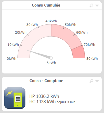

Merci @XEOS pour l'astuce. C'est opérationnel...
Conso compteur Chauffage.PNG (21.86 Kio) Consulté 14237 fois

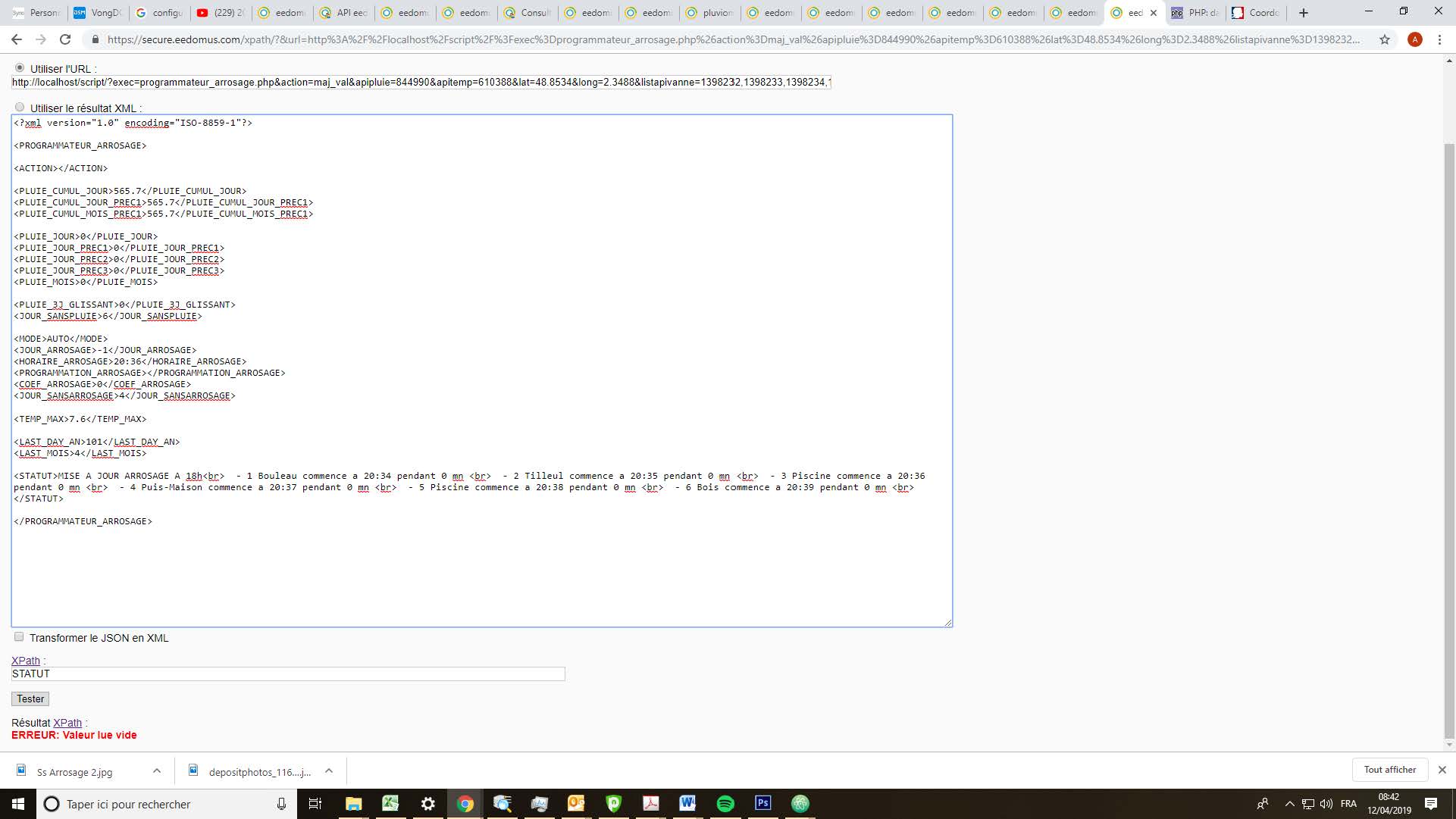

Voici le retour du XML / Le XPATH est en error
Voici mon code :
$xml .= "<STATUT>".$mesure;
if ($mesure == "MISE A JOUR ARROSAGE A 18h") {
$xml .= '<br>';
if ($program <> "SUSPENDU") {
for ($i=1; $i <= $nbre_electrovanne; $i++) {
$api_electrovanne = $tab_api_current_arrosage['api_electrovanne'.$i];
$nom_electrovanne = $tab_api_current_arrosage['nom_electrovanne'.$i];
$debut_electrovanne = $tab_api_current_arrosage['debut_'.$i];
$duree_electrovanne = $tab_api_current_arrosage['duree_'.$i] * $tab_api_current_arrosage['coef_arrosage'];
$xml .= ' - '.$nom_electrovanne.' commence a '.$debut_electrovanne.' pendant '.$duree_electrovanne.' mn <br>';
else {
$xml .= 'ARROSAGE '.$program;
$xml .= "</STATUT>\n";
