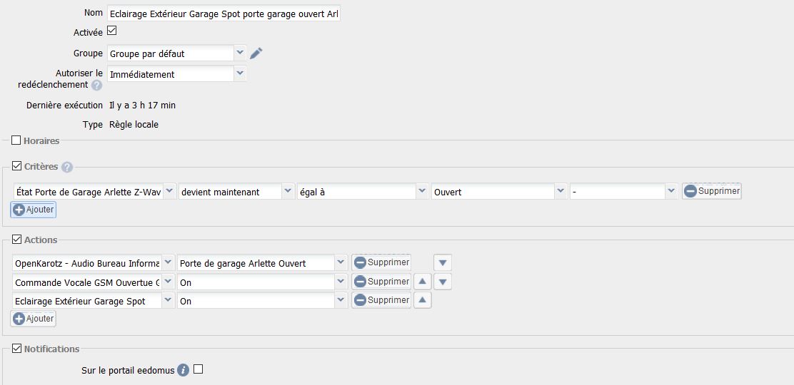

J'ai fait ceci comme règle:
Les spots du garage s'allume quand j’ouvre la porte, mais je voudrais que les spots ne s'allume pas le jour, mais des que la nuit commence à tomber....hé la je n'y arrive pas.
Quelqu'un peut m'aider ?

Tu peux utiliser l'application soleil étendu qui se trouve dans le store
Eedomus +, WES, Hue, station Netatmo

Messagepar yvandul » 23 Mars 2019 14:33
Merci Micka83
je l'ai installé, mais je ne vois pas ou l'intégrer..
Dois je faire une autre règle ?

Messagepar merguez07 » 23 Mars 2019 14:51
si tu veux que les informations open karotz et commande vocal GSM continuent de fonctionner il te faudra mettre ce 2 actions dans une autre règle
et pour le soleil etendu il te faut le rajouter en critère de cette première règle avec les conditions qui vont bien
