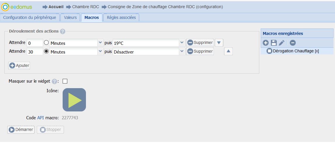

1- Dans chaque pièce ou il y a une consigne de température créer la macro "Dérogation Chauffage". Ce qui est bien c'est qu'on peut choisir la durée au moment de la lancer, mais pas la température qui y est enregistrée, mais bon ça va quand même.

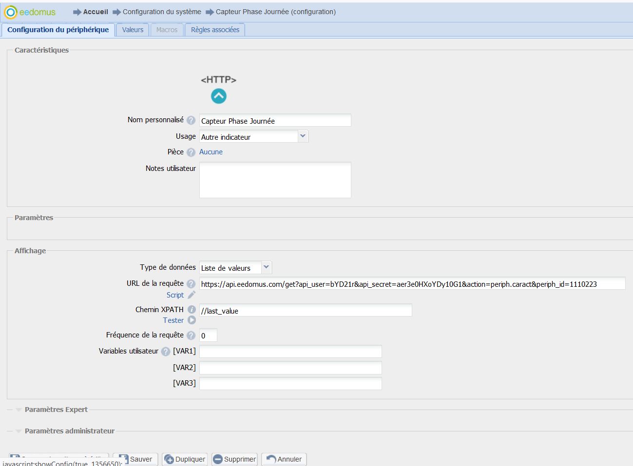

2- Créer un capteur "Capteur Phase Journée" qui va chercher la phase de la journée en cours.

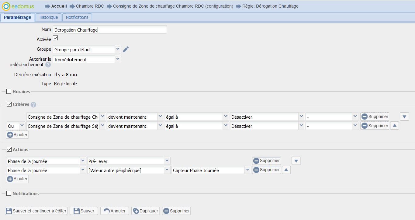

3- Créer une règle qui va remettre automatiquement toutes les températures de chaque pièce suivant la programmation de l'agenda. La phase de la journée "Pré-lever" qui est une phase bidon, est juste là pour la modifier volontairement, car sinon, si la phase en cours est identique à la phase captée il n'y aura aucun changement. Par exemple phase absence en cours et phase absence captée, donc absence pour absence, il n'y a pas de prise en compte. Bizarre mais j'ai pas su faire mieux.
Donc voilà, cela permet de déroger à la température programmée de n'importe quelle pièce. Quel que soit le jour et l'heure, à la fin de la durée de dérogation, toutes les températures reviendront automatiquement à ce qui est programmé dans l'agenda suivant la phase de la journée en cours.

Par contre, personnellement, je ne fais plus 2 changements d'état à la suite dans une seule règle car il y a risque que ce ne soit pas pris en compte en séquentiel.
Je te conseille de faire 2 règles :
- une pour mettre la phase de la journée à "Pré-lever"
- une pour mettre la phase de la journée à "Capteur Phase journée" avec comme critère Phase de la journée devient égal à "Pré-lever"
