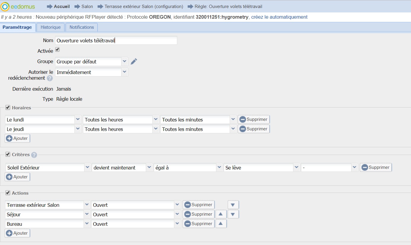

Bonjour, nouveau venu sur Eedomus, suite a la fin de ma zibase, je rencontres quelque soucis sur la programmation de mes volets et cumulus, je ne maîtrise pas encore tout mais j'ai l'impression que lorsque j'utilise les jours cela me bloque .

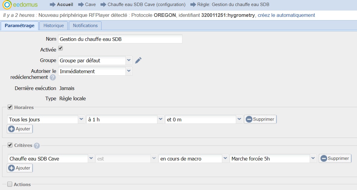

Pour mes volets je voudrais que certains volets s'ouvrent certains jours et pour le cumulus, j'aimerais qu'il se déclenche a 1h du matin pendant 5h, j'ai crée une macro marche forcée de 5h.

Je joint 2 copies d’écran

Dans la première copie d'écran, je ne vois pas l'erreur.
Pour la deuxième copie d'écran, tu as mis en "critère" ce qui devrait se trouver en "action".

Merci pour la réponse,en effet je n'avais pas fait gaffe pour le chauffe eau...

Pour la première macro, il faut mieux que tu retires l'horaire et que tu rajoutes un critère de jour avec le script Réveil d'Influman dans le store

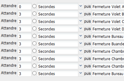

Messagepar stef31 » 11 Fév 2019 15:20
En RTS, lorsque j'envoyais les commandes d'ouverture/fermeture vers plusieurs volets simultanément, il m'arrivait qu'aucune commande ne passent.
Pour contourner cela, j'ai créé des macros sur l'ouverture/fermeture de tout mes volets RTS et j'espace l'envoi des commandes RTS de 3 secondes au moins.

Ta première règle n'est pas bonne.
Comme on l'a précisé n fois sur ce forum, il ne faut jamais associer un critère horaire avec le critère "deviens maintenant égal", car il y très peu de chance que le soleil se lève exactement sur le basculement 'd'une minute à l'autre.
C'est donc soit un critère horaire, soit un critère deviens ....

stef31 a écrit:En fait, ta première règle me parait correcte et je pense que le soucis se trouve au niveau de l'action.
Il y a peut être un problème d'action mais il y a avant tout un problème de règle puisque elle ne se déclenche pas (confirmé par l'historique)
MRAB a écrit:Comme on l'a précisé n fois sur ce forum, il ne faut jamais associer un critère horaire avec le critère "deviens maintenant égal", car il y très peu de chance que le soleil se lève exactement sur le basculement 'd'une minute à l'autre.
En effet mettre en déclencheur de règle un critère physique et un critère horaire c'est pas Top (j'ai fait le test et ça marche un coup sur deux).
Par contre j'ai un doute quant à l'explication du pourquoi ça ne marche pas. le critère "devient maintenant" est en principe valide jusqu'au prochain changement d'état du soleil et donc devrait durer plusieurs minutes (une vingtaine si je ne m'abuse). Il y a donc encore un mystère à éclaircir :shock:

Bonjour, alors les volets ce matin se sont ouverts sans soucis mais l'action se répète toutes les minutes

2alain a écrit:Bonjour, alors les volets ce matin se sont ouverts sans soucis mais l'action se répète toutes les minutes
c'est logique.
supprime le déclenchement horaire, met en place le plugin "mes plages horaires' et rajoute ce dernier dans les critères de ta règle

Stef31, pourrais tu stp me dire si les macros a créer pour mes volets RTS sont juste "attendre 3s puis fermé" pour un volet et "attendre 6s puis fermer" pour l'autre volet?

Messagepar stef31 » 14 Fév 2019 06:53
J'attends juste 3 secondes entre chaque envoi d'une commande RTS comme cela :
J'ai un mixe de volet RTS et Z-WAVE et j'espace aussi l'envoi des commandes Z-WAVE même si c'est moins nécessaire.

Messagepar 2alain » 14 Fév 2019 19:22
Ok, je ne savais pas que l'on pouvait les regrouper, j'ai fait une macro a chaque volet en espaçant de 3s et sélectionnant dans la règle cette Macro, ça a fonctionné sur les 6 volets parfaitement.
J'optimiserai ensuite avec le plugin
Merci de ton aide
