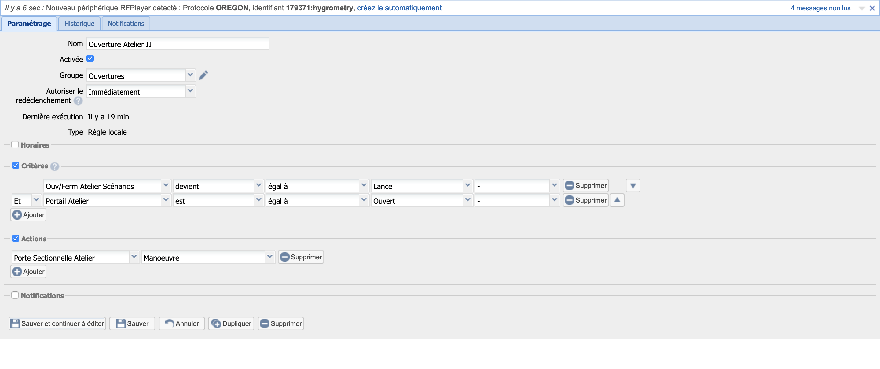

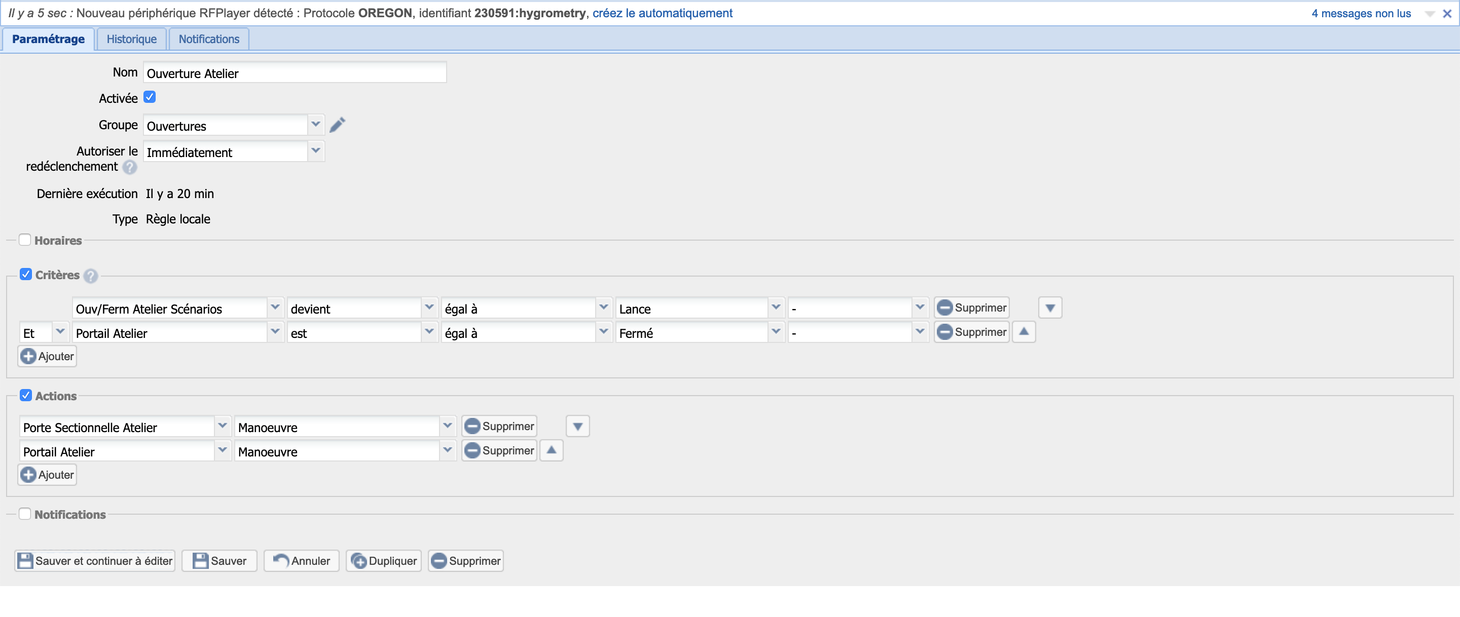

Je réponds à mon post :)
J'ai réussi, j'ai désactivée les actions de mon scenario (ouverture porte atelier et portail) et j'en ai crée avec les règles en gardant l'actionneur virtuel Ouv/Ferm Atelier
j'ai du créer 2 règles si qq voit un truc plus simple (je débute sur la eedomus)
Maintenant si j'actionne Ouv/Ferm Atelier a distance et que mon portail est ouvert, seule la porte de mon atelier s'ouvre.
si le portail est fermé alors Ouv/Ferm portail et porte atelier s'ouvrent

Bon, prenez pas compte de ce que j'ai fait au dessus ça ne fonctionne plus... :?
si quelqu'un à une idée j'ai essayé plein de choses rien à faire...
