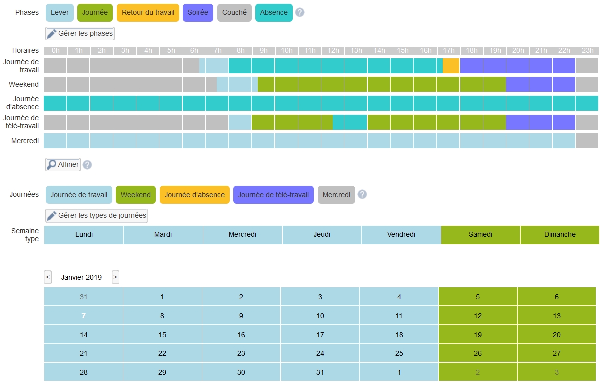

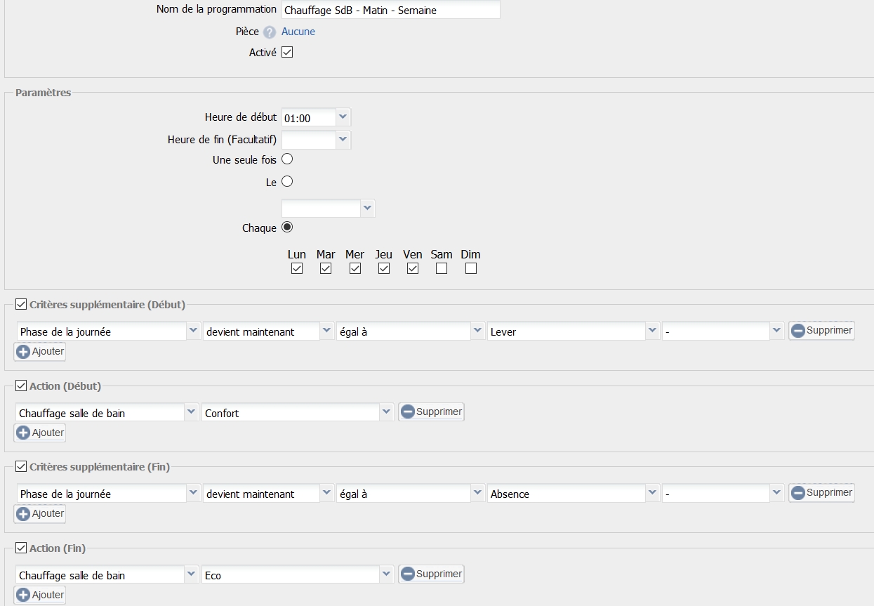

J'ai installé ce weekend des modules fils pilote Qubino, ceux-ci fonctionne correctement de manière manuelle. Depuis, l'appli, je peux aisément modifier l'état du chauffage (confort, éco...).
Afin d'automatiser le tout, je souhaite créer des programmations basées sur l'Agenda de l'Eedomus et que celui-ci s'adapte donc aux type de journée.
J'ai donc créé mon agenda et mes types de journée (Cf: pièce jointe Agenda) et créé une programmation en fonction de celui-ci (Cf: seconde PJ Programmation).
Seulement, cela ne fonctionne pas :roll:
Je ne suis pas certain de bien comprendre le fonctionnement de la box avec ces programmations.
Le champ Heure de début me perturbe un peu car personnellement, je ne veux pas me baser sur un horaire mais sur l'agenda et mes Phases de journée.
Je n'ai pas de thermostat, ni de sonde de température pour le moment, c'est pour cela que je ne suis pas passé par la programmation par zone de chauffage.
Pouvez-vous s'il vous plait m'aider à trouver ce qui ne va pas dans ma règle ?

Programmation Eedomus
Agenda Eedomus

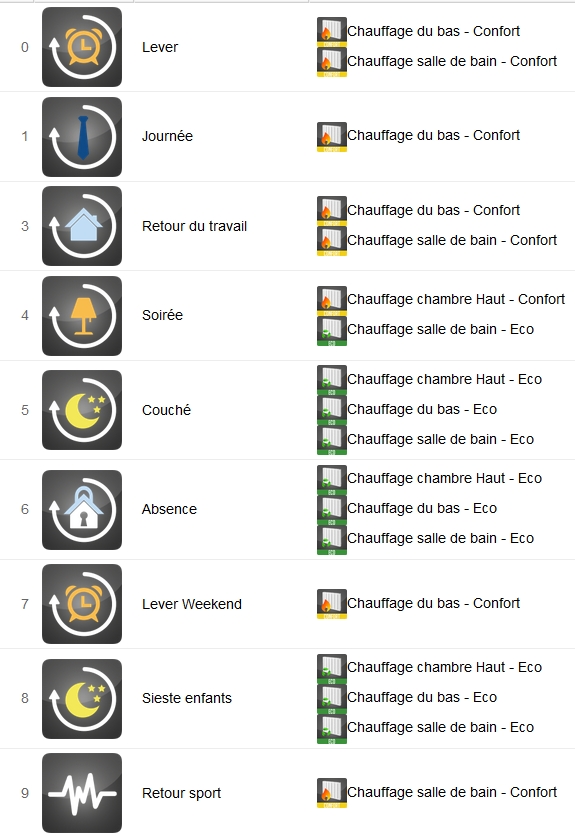

Oublie l'ajout d'une programmation distincte.
Il faut passer directement par l'agenda.
Tu cliques sur
Puis tu définis les actions que tu souhaites pour chaque phase en en cliquant sur "Définir les actions à exécuter" (dans ton cas, je suppose, que c'est "radiateur salon ECO" ou "Radiateur salon Confort") en choisissant la valeur du périphérique que tu souhaites dans la liste qui s'affiche.
Le déclencheur sera directement l'agenda. Les règles seront créées automatiquement.

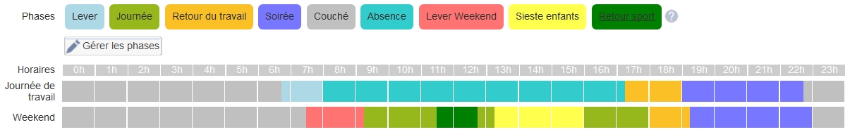

Voilà mon nouvel Agenda :
Et la programmation qui va avec :
Je ne sais pas vraiment comment créer des règles afin de gérer les exceptions comme celle du weekend. Par exemple celle du sport le weekend afin de mettre le chauffage de salle de bain en confort. Je pense que pour le coup une simple programmation horaire pouvait faire l'affaire.
Dans certain cas, je remet l'état d'un chauffage par exemple en ECO alors qu'il est déjà en ECO, j'imagine que cela ne fait rien ? Cela pourrait dans certain cas permettre de couper le chauffage en cas d'oublie si jamais il a été mis en Confort via l'application.
J'imagine qu'il y a pas mal d'optimisation à apporter, si vous avez des idée, n'hésitez pas, tout est toujours bon à prendre.

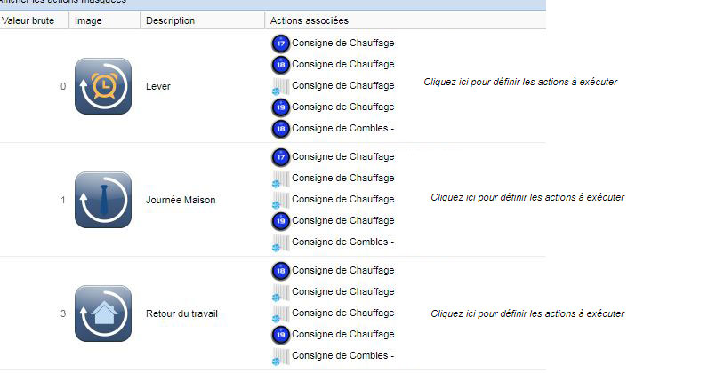

Pour "améliorer" la situation, si vous me le permettez, j'ajouterais ces 2 règles pour réguler la température et rester ainsi dans la plage que j'ai défini. Je m'explique : je ne peux régler mes radiateurs que par les ordres HG, Eco, Confort -1, Confort -2 et Confort (pas de précision de température). Du coup, en déclenchant le mode Confort (par exemple) lors de la phase soirée, je souhaite rester entre 21° et 23°=> ceci, je n'ai pu le faire que par les deux règles suivantes que j'ai créé à côté : température ok, température trop basse
Je reste à l'écoute de ce fil et suis preneur de vos conseils, tutos, etc... merci pour votre aide en tout cas

@TJL21
Mieux vaut utiliser les consignes de chauffage dans ce cas je pense
