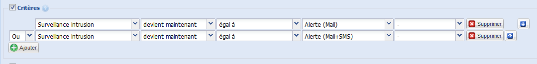

Re: surveillance présence qui se désactive
Messagepar aurel » 28 Déc 2012 13:15
sinon tu peux aussi gérer tout cela par des règles sans passer par cette programmation.
Messagepar aurel » 28 Déc 2012 15:40
Peut être simplement à déclencher la sirène et informer le proprio par mail et sms avec les images des cameras.
Le fait qu'elle se désactive suite au déclenchement n'est pas déconnant car dans le meilleur des cas c'est toi qui à oublié de la désactiver en arrivant et donc elle se désactive après l'ouverture de ta porte (tout en générant l'alerte), dans le plus mauvais scénario, il y a bien intrusion et l'alerte est correctement transmise!
il y a bien un 3 eme cas d'un détecteur qui génère une fausse alerte mais dans ce cas le système permet une levé de doute via camera, de ce fait tu peux réactiver la surveillance au moment de la levée de doute (et accessoirement de la montée d’adrénaline :D ).
n'ayant jamais utilisé cette programmation, je ne la connais pas bien mais je te confirme que ca fonctionne parfaitement via des règles, je n'ai d’ailleurs pas rencontré tes problèmes pour appliquer des scénarios derrière un déclenchement via mes règles.
