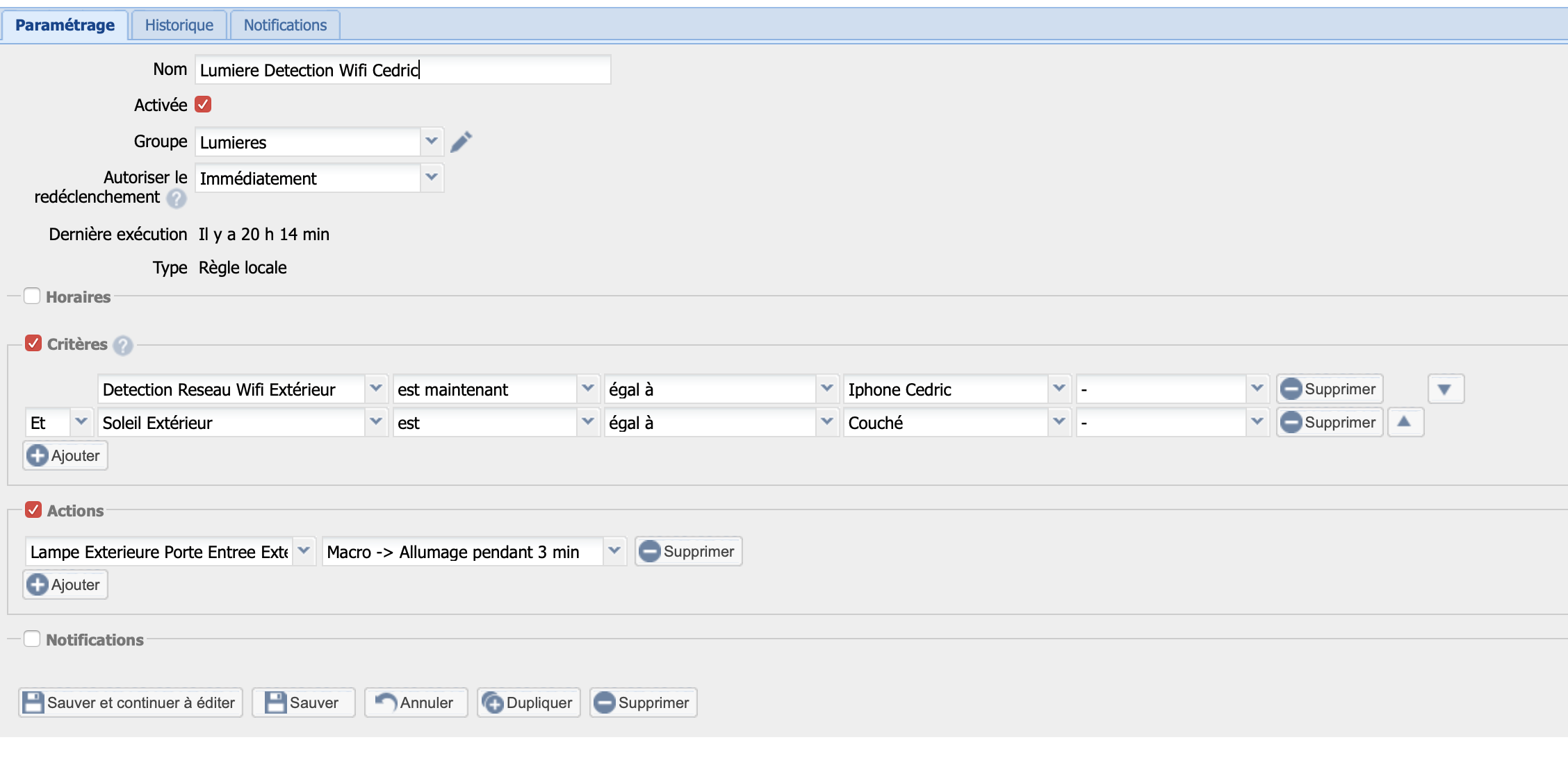

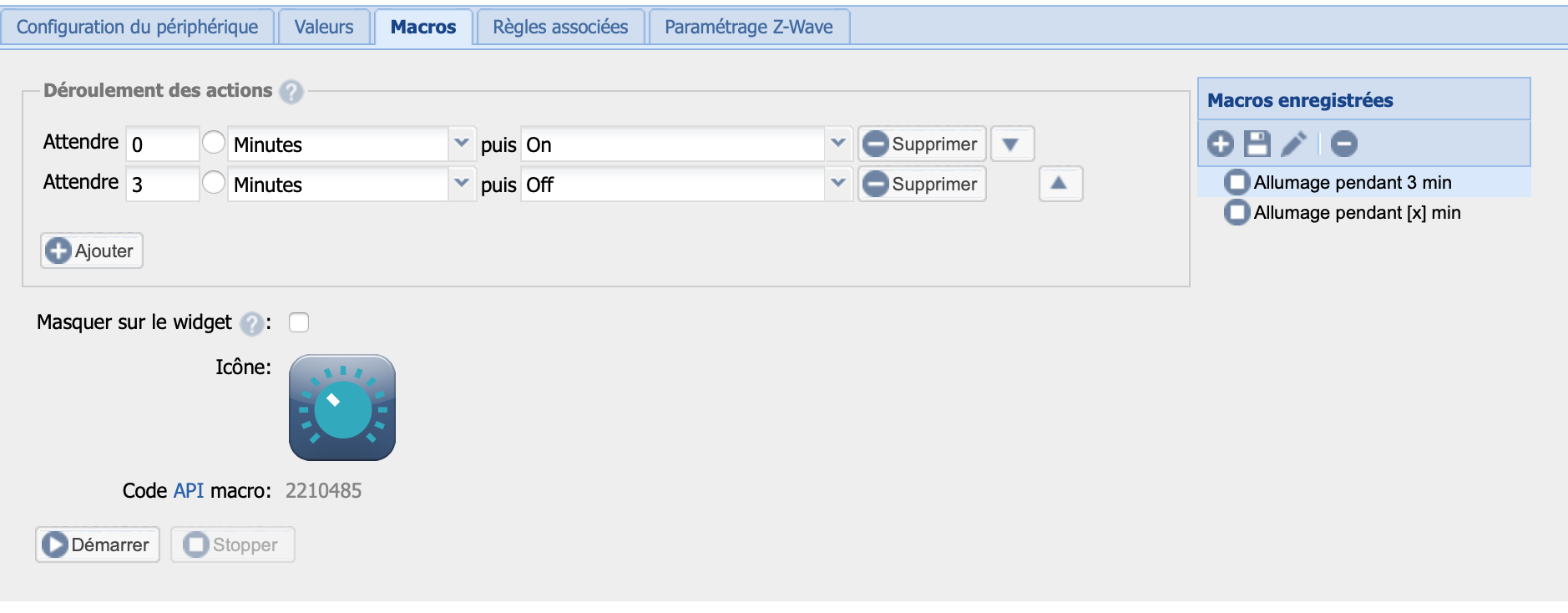

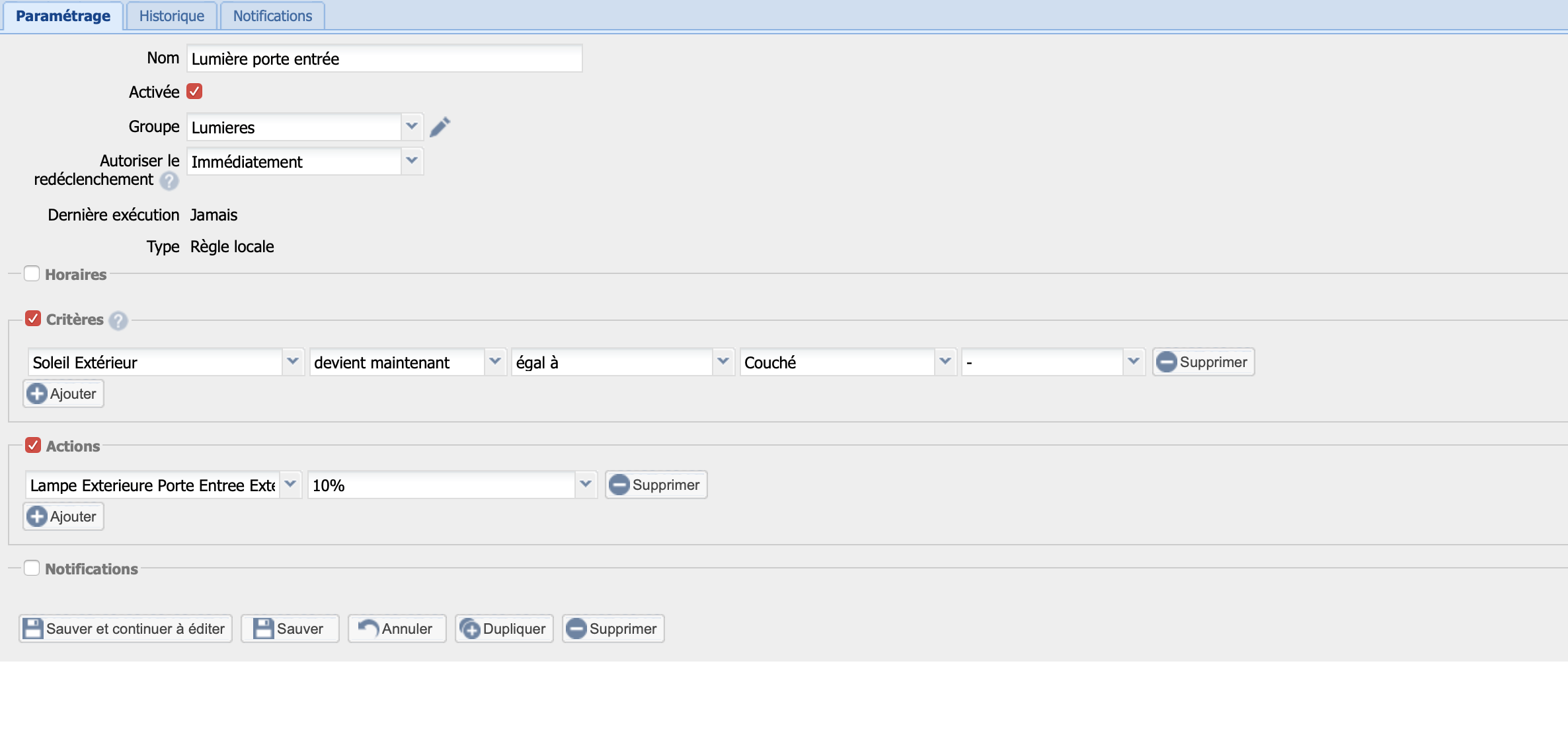

Messagepar Drickce » 03 Jan 2019 18:58
Merci pour ta réponse.
Ce n'est pas tout à fait çà.
cette lampe est dans mon allée de jardin. Donc la journée, elle est éteinte. Je souhaite qu'elle s'allume le soir, lorsque le soleil est 'couché' ('se couche' est trop tôt à mon gout, il fait encore jour).
cette lumière doit donc être à 10% d'intensité entre 'couché' et '23h'
si je suis absent, et que je rentre chez moi, j'ai la macro qui détecte le wifi de mon tel dans le jardin et qui m'allume la lumière à 100% pour bien m'éclairer, et ceux peu importe l'heure, à partir du moment ou le soleil est couché (peut donc être avant 23H00 ou après)
si avant 22H00, dans ce cas, la macro dure 3 min à 100% et je souhaite que la lumière passe à la fin de la macro, soit à 10% si il n'est pas 23H, soit à 0% si il est 23 passé.
pas facile d'expliquer, j'espère avoir été clair.
je poste une copie de mes règles et macro

Messagepar Drickce » 03 Jan 2019 19:05

Re: Problème de regles
Messagepar merguez07 » 03 Jan 2019 20:29

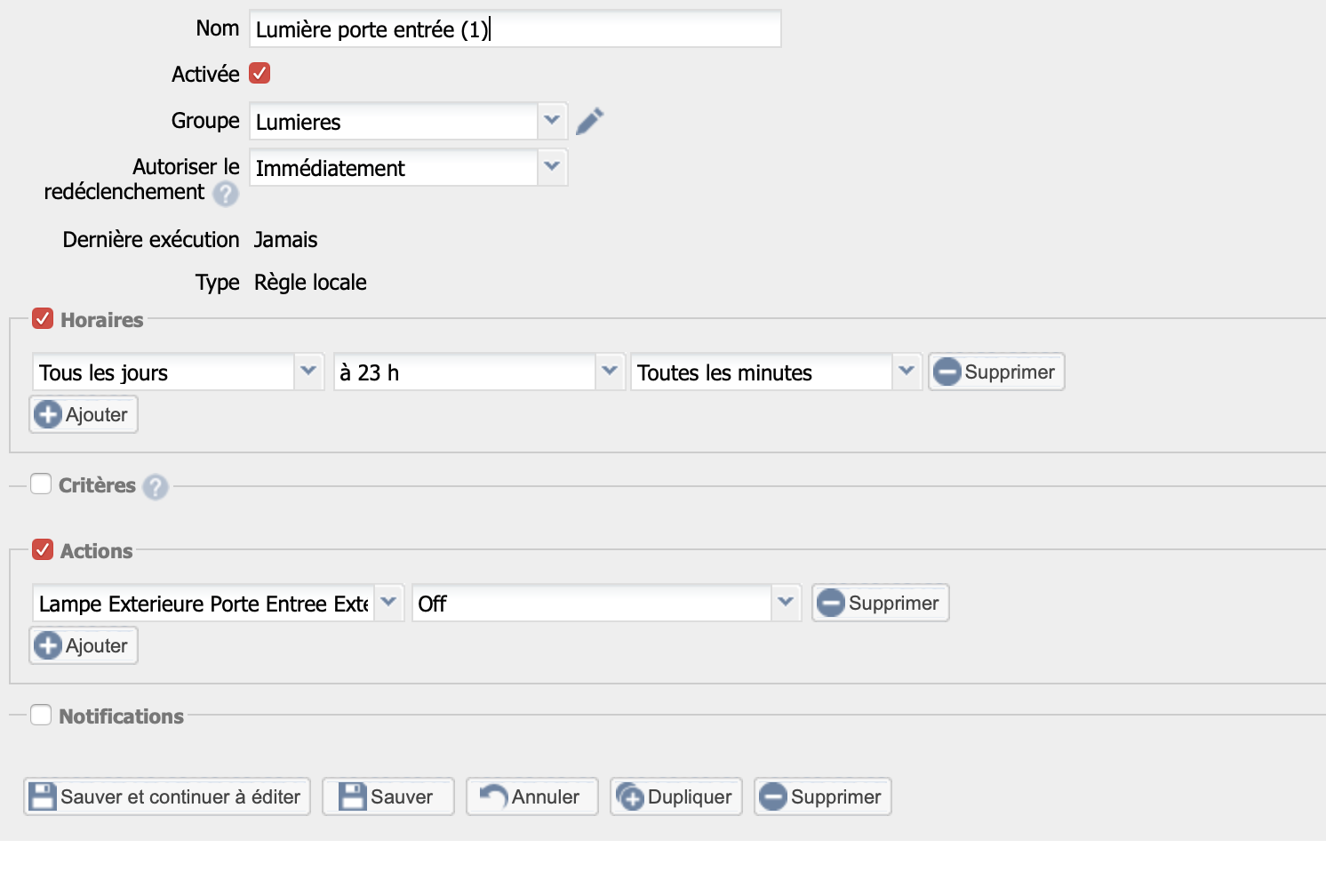

perso j'ai pas vu de fautes hormis le déclencheur horaire "tous les jours à 23h toutes les minutes" ou je sais pas trop ce que ça fait. Moi j'aurais mis tous les jours à 23h et 0mn.
Sinon je pense qu'il faut s'orienter sur un capteur virtuel qui mémorisera la luminosité attendue
régle 1 : Si 23h :
capteur virtuel =0%
lampe exte = valeur périphérique capteur virtuel
règle 2 si soleil extérieur devient maintenant couché
capteur virtuel =10%
règle 3 si Wifi devient maintenant = Cedric
lance ta macro
règle 4 si lampe exterieur devient égal à off

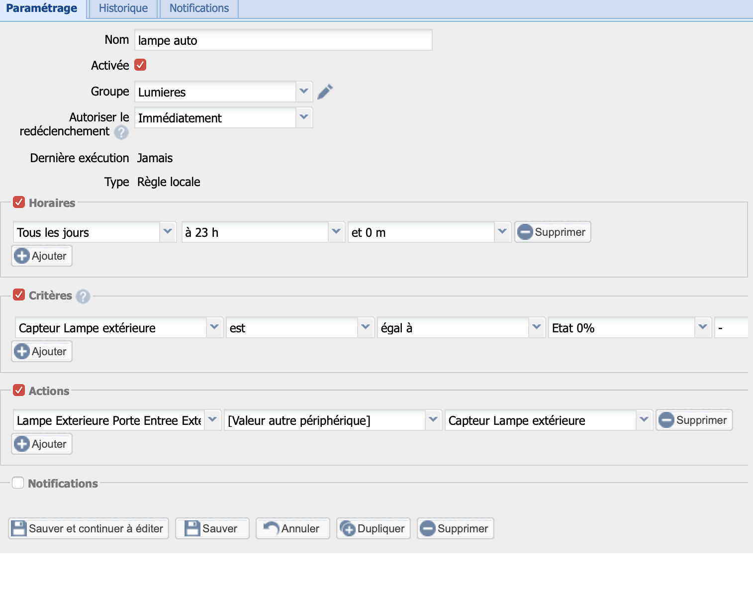

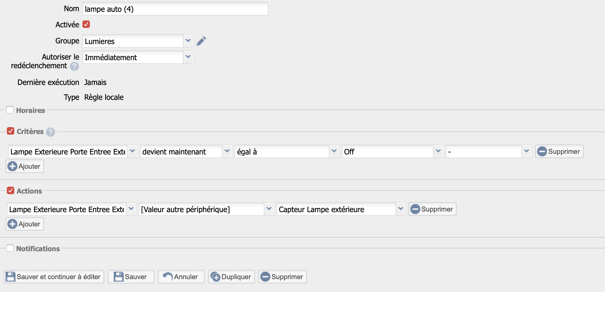

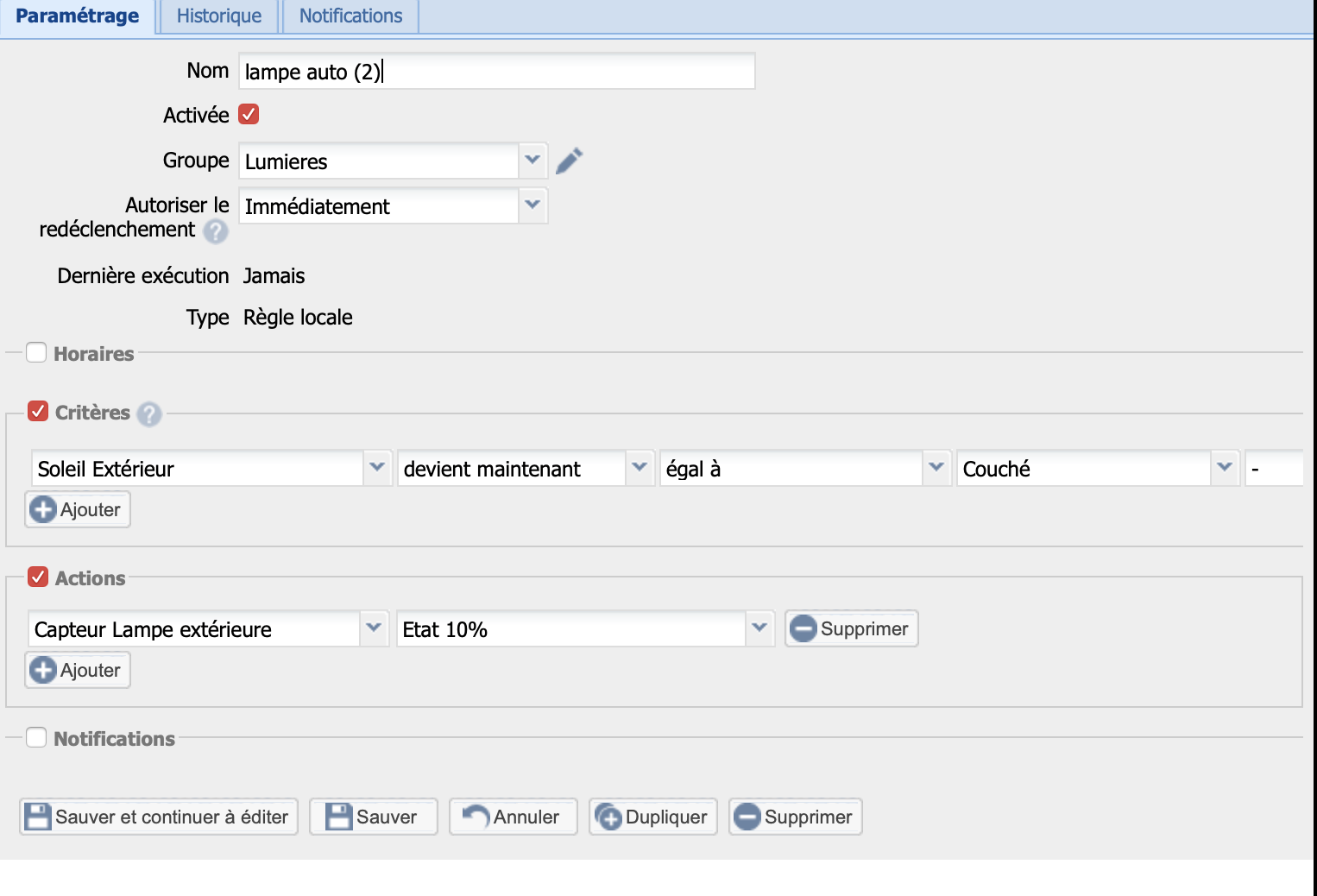

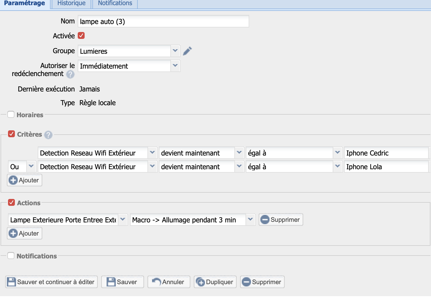

Messagepar Drickce » 03 Jan 2019 22:42
j'ai retranscris ce que tu m'as écris, ou du moins ce que j'ai compris.
voici les 4 règles crées avec, j'ai supprimé les anciennes.
cela semble t il correcte?
Messagepar merguez07 » 04 Jan 2019 18:02
désolé pour le délai de réponse (petit pb perso)

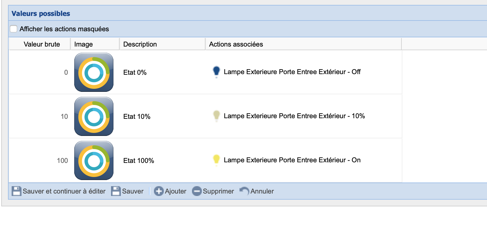

pour mémoriser l'état de la lampe tu as choisit d'utiliser un "état" configuré en actionneur. Je pense que ça peut marcher, donc ce que tu proposes m'a l'air bon.
As tu testé depuis ?

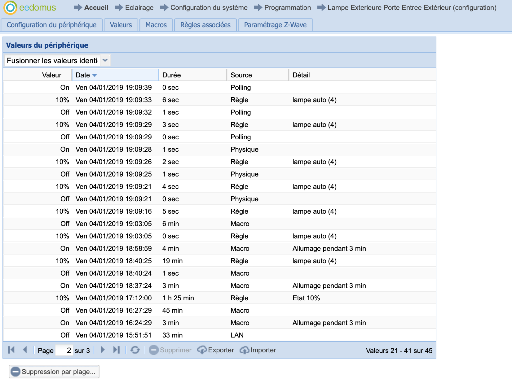

Messagepar Drickce » 05 Jan 2019 01:09
Bonsoir Merguez

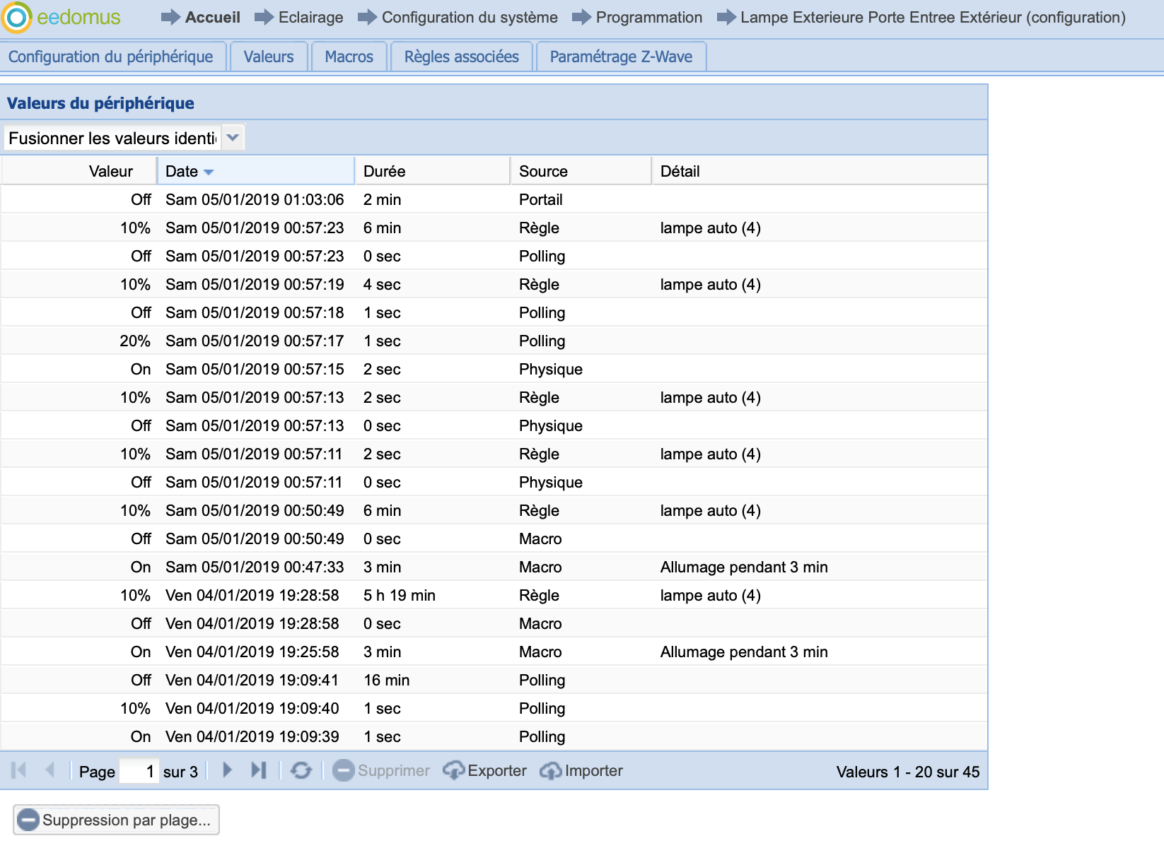

Merci pour tes réponses. L'idée de l'interrupteur m'est venue après, je n'y avais pas pensé effectivement au début.
Par contre, la règle s'est bien déclenché au couché du soleil, mais à 23H, les lumières étaient toujours allumées. Donc il y a quelque chose qui ne fonctionne pas sur l'extinction à 23H00. pour éteindre mes lumières ce soir, j'ai désactivé les 4 règles et ai passées en manuel l'interrupteur en OFF.
Ci-dessous les historiques de l'actionneur, que je n'arrive pas trop à analyser...
je sens que nous touchons au bout... Mais je n'ai toujours pas compris :D
merci pour ton aide
Messagepar merguez07 » 05 Jan 2019 10:30
Drickce a écrit:je sens que nous touchons au bout... Mais je n'ai toujours pas compris :D
il faudra que tu me dises ce que tu ne comprends pas car tout est question de logique. Il y a sans doute des bases qui te manques et que je peux te fournir si tu me questionnes.
Drickce a écrit:Par contre, la règle s'est bien déclenché au couché du soleil, mais à 23H, les lumières étaient toujours allumées. Donc il y a quelque chose qui ne fonctionne pas sur l'extinction à 23H00. pour éteindre mes lumières ce soir, j'ai désactivé les 4 règles et ai passées en manuel l'interrupteur en OFF.
oui c'est logique, j'avais rapidement survolé la règle que tu as faite ("Lampe Auto") et elle n'est pas bonne.
Je t'avais dis de mettre :
merguez07 a écrit:régle 1 : Si 23h :
capteur virtuel =0%
or tu as mis
Si 23h :
et si capteur virtuel =0%
on va simplifier
mets
Si 23h (autrement dit tous les jours à 23h et 0m) :
capteur lampe extérieure =Etat 0% (donc pas de critère et juste une action : Capteur Lampe Extérieure Etat 0%)
Donc a 23h la règle se déclenche et met ton état "capteur lampe exterieure" à la valeur Etat 0%
Le simple fait de mettre cet état à cette valeur va déclencher l'action associée à l'état 0% c'est à dire "Lampe Extérieure Porte Entrée Extérieur -Off"

En fait dans notre affaire c'est l'état de la lampe qui doit refléter ce qu'on veut. En effet si à 23h tu ne met pas l'état de la lampe à 0 et que, à la place, tu éteins directement la lumière, tu n'auras pas concordance entre "l'actionneur état" (qui sera par exemple à état 10%) et l’état réel de ta lumière (qui sera à 0%) et du coup cette dernière va se rallumer pour de remettre en concordance grâce à l'action de la règle lampe auto 4.
Or c'est "l'actionneur état" qui doit définir la mémoire de ce que tu veux pour que si tu lances des macro tu puisses, à la fin de la macro, revenir à l'état mémorisé
Ainsi si ta macro se lance, a la fin, elle va dire de mettre la lampe sur Off, or nous c'est pas forcément ce que l'on veut suivant la plage horaire et c'est bien le rôle de la mémoire de "l'actionneur état" qui va, grâce à la macro "Lampe Auto 4" te mettre la lampe dans le bon état

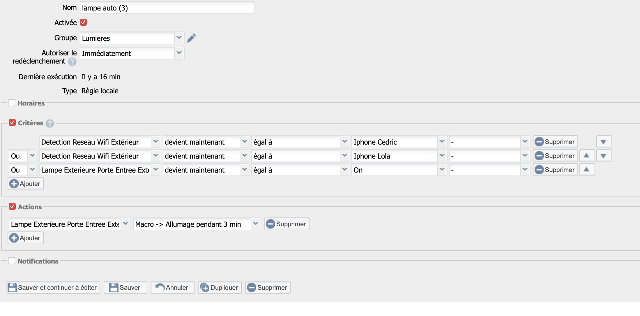

Messagepar Drickce » 06 Jan 2019 02:23
c'est très très clair. j'ai compris. l'état est une mémoire qui te permets de retrouver une valeur après une macro.
Merci beaucoup pour ta précieuse aide, ce point de détail m'avait échappé en programmation.
je me suis donc amusé à rajouter une condition alternative pour déclencher la macro de 3 min qui correspond, normalement, à une impulsion sur mon interrupteur...
qu'en penses-tu?
Capture d’écran 2019-01-06 à 02.22.42.png (203.46 Kio) Consulté 17450 fois
Drickce
Messages : 73
Inscription : 27 Déc 2018
Localisation : 78
Messagepar merguez07 » 06 Jan 2019 09:37
ça doit marcher. Sur detection du Wifi ou sur allumage à 100% de la lumière on lance la macro pendant 3mn
