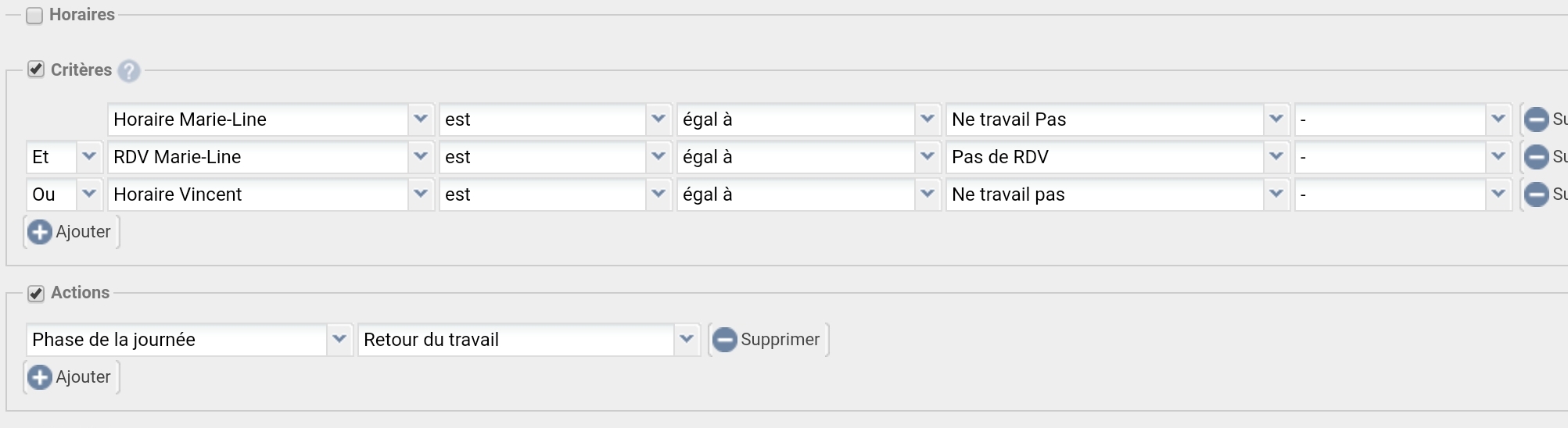

je joins une capture de ma règle.
En gros j'aimerai que mon chauffage s'active si je rentre du travail alors que ma conjointe est absente et inversement.
Règle retour travail

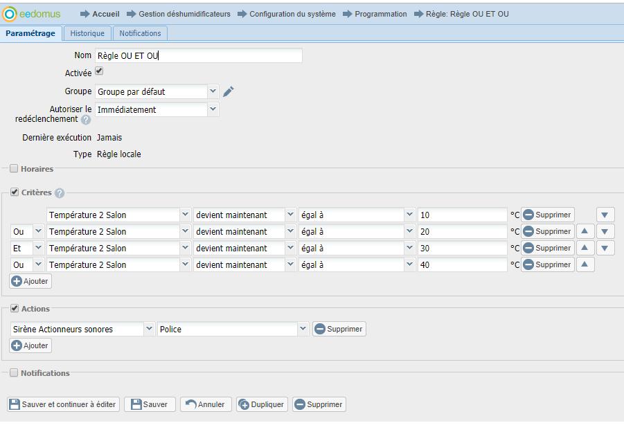

Messagepar lougarou60 » 23 Déc 2018 10:17
Règle OU ET OU.jpg (61.35 Kio) Consulté 18250 fois
:o
Après avoir patiné moi aussi, et pour avoir testé tout ça en vrai grandeur je suis presque prêt à parier.
A suivre

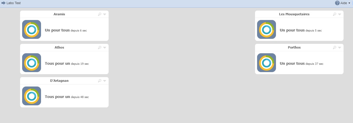

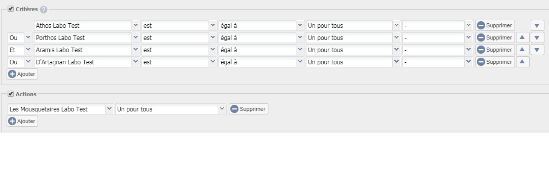

Messagepar vin's » 26 Déc 2018 10:34
Je viens de faire quelques test pour vérifier le tableau de lougarou60, il est concluant pour l'instant (sauf que l'on ne peut pas mettre 2 fois le même critère dans une même règle mais cela se contourne très facilement.)
Dans mon test j'ai 5 "Actionneurs Etat"
Athos, Porthos, Aramis, D'Artagnan et Les Mousquetaires.
Tous ont :
- comme valeur 0 : "Un pour tous"
- comme valeur 1 : "Tous pour un"
J'ai 2 règles :
la première actionne "Tous pour un" des "Mousquetaires" (remise à plat si l'on veut),
l'autre actionne "un pour tous" des "Mousquetaires" avec Athos OU Portos ET Aramis OU D'Artagnan. Chacun "est" "égale à" "Un pour tous".
Règle
Règle Un pour tous.jpg (58.27 Kio) Consulté 18164 fois
Si Aramis et Portos sont "Un pour tous" "Les Mousquetaires" le sont aussi.
Etat 1
Etat Un pour tous.jpg (48.99 Kio) Consulté 18164 fois

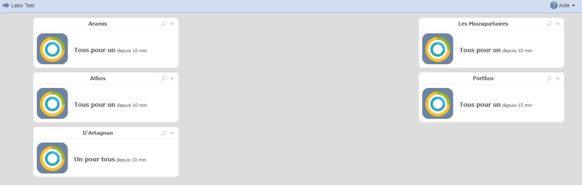

Par contre si D'Artagnan est le seul "un pour tous" les Mousquetaires restent "Tous pour un"
Etat faux
Etat Un pour tous 2.jpg (50.63 Kio) Consulté 18164 fois
Ceci prouve en effet que la logique (((A ou B) et C) ou D) est FAUSSE
Ça serait bien que tout ce qui est dit à ce sujet soit corrigé notamment sur cette page :
https://doc.eedomus.com/view/Exemples_Crit%C3%A8res
