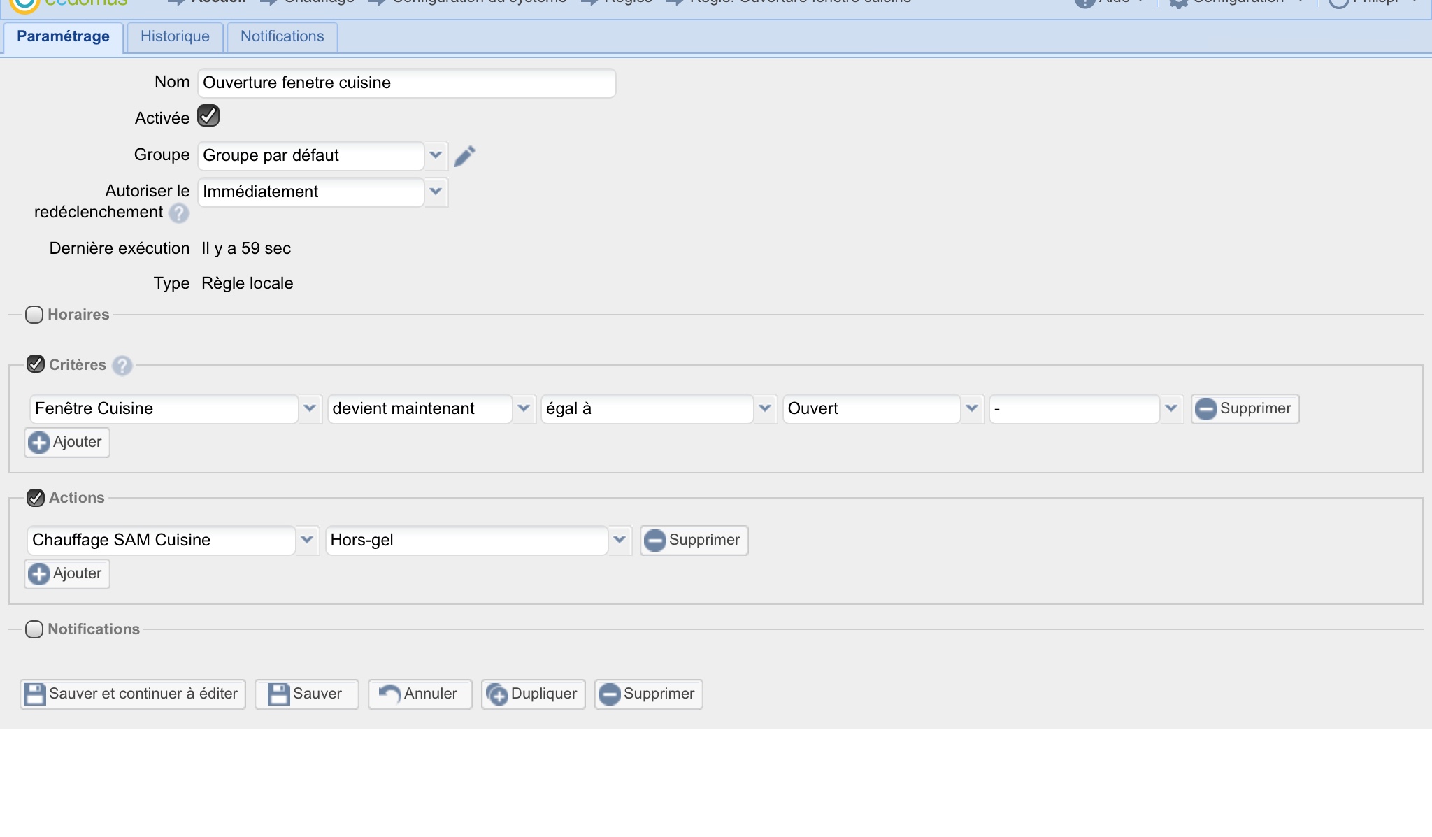

Quand je rentre une règle d’ouverture mon radiateur passe bien en mode HG = ça fonctionne bien

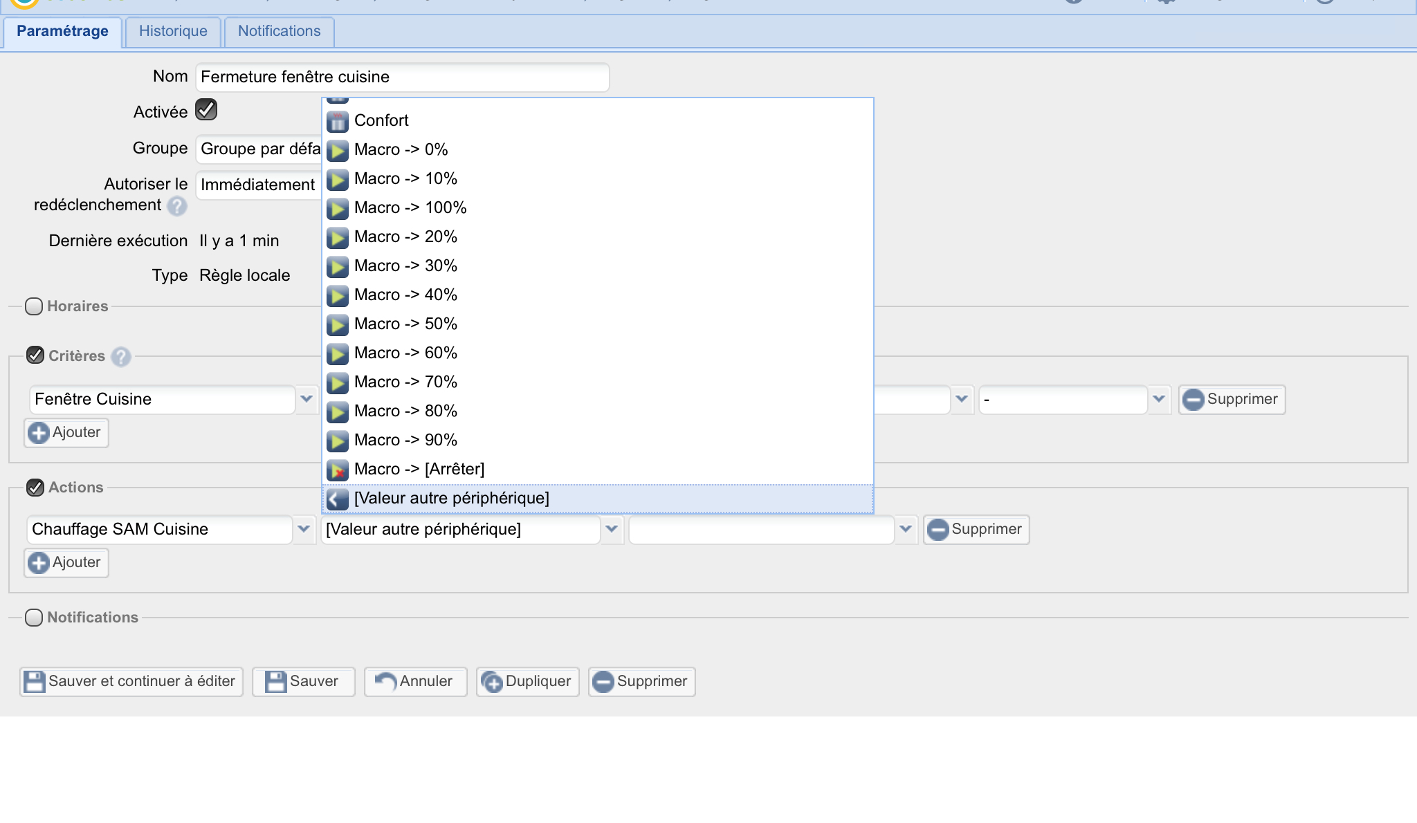

La ou vient le problème c’est pour la règle de reprise, quand je ferme la fenêtre je n’ai pas d autres choix que de mettre confort ou eco hors Suivant mon agenda et mes périodes si je met la règle de fermeture sur eco, et que sur mon agenda je suis en période de confort lors de la fermeture de la fenêtre le radiateur passe sur eco
Et inversement si je met la règle de reprise sur confort et que je suis dans une période eco lors de la fermeture le radiateur va être sur confort
Ma question est simple j aimerais pouvoir lors d ouverture de ma fenêtre passer le radiateur sur HG et quand je la referme qu’il reprenne son mode normal (eco où confort suivant mon agenda)

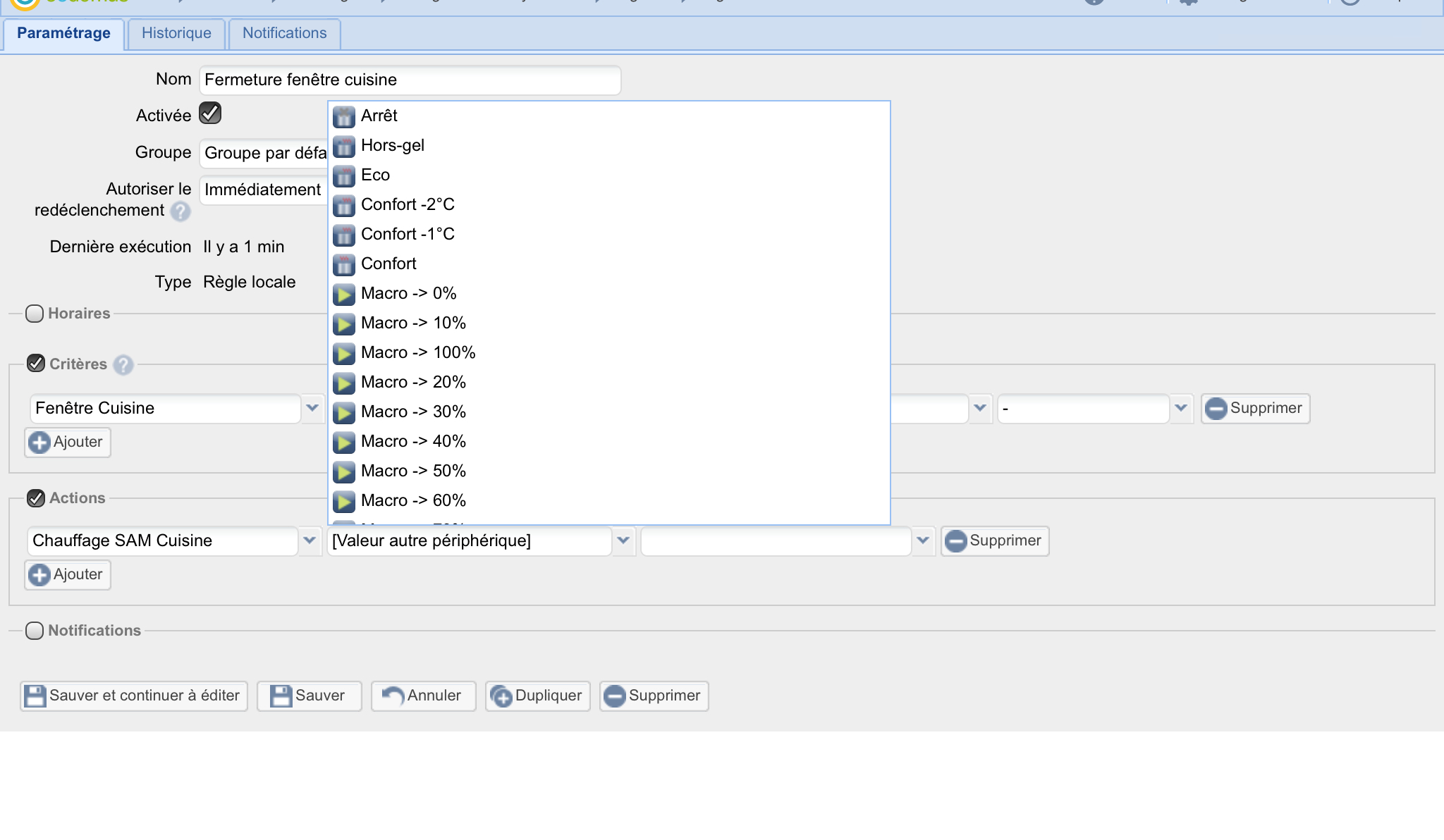

je me maitrise pas l'agenda mais je me dis qu'il suffit, dans la règle d'ouverture de la fenêtre, de mémoriser l'état du radiateur dans un actionneur virtuel avant de le passer en mode HG et de récupérer l'état mémorisé à la fermeture de la fenêtre pour remettre le radiateur tel qu'il était avant ouverture de la fenêtre.

Création d'un actionneur virtuel ;
configuration /ajouter ou supprimer un périphérique/ajouter un autre type de périphérique
/Etat/créer
Donner un nom à l'actionneur virtuel
Donner un usage par exemple "Etat chauffages"
Sauver et continuer à éditer
dans l'onglet Valeurs de ton actionneur tu rajoutes les 6 états à mémoriser avec la description( Arrêt, Hors-gel, Eco, Confort-2°C, Confort-1°C, Confort) et les mêmes valeurs brutes que ton actionneur de commande du radiateur
et voilà il n'y a plus qu'a modifier les règles lors de l'ouverture et de la fermeture de la fenetre

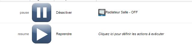

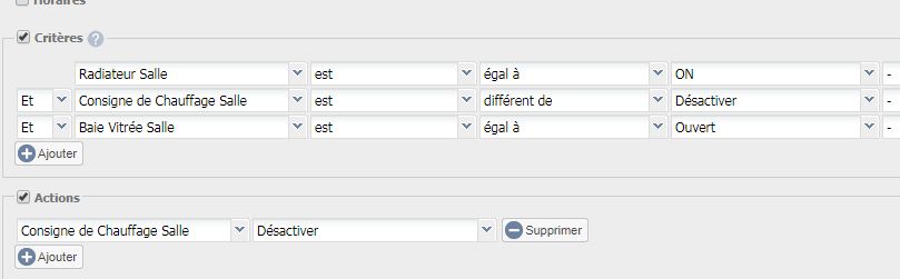

Dans ma zone de chauffage Salle (radiateurs en X2D), je n'ai pas utilisé la coupure proposée par eedomus car cela me faisait l'inverse (mon OFF est à 100 et le ON à 0). Comme un fil pilote. Sauf que "Chauffage(fil pilote)" n'est pas dispo dans la liste déroulante du type de périphérique dans eedomus (même après plusieurs demandes via tickets à la team eedomus)
J'ai donc mis l'action à exécuter directement dans la valeur "Désactiver" de la zone de chauffage :
Et une règle qui va avec :
Pour la reprise, ça reprend la consigne.

Bonsoir, alors avec le virtuel rien pu faire... :roll: oui je doit être nul :mrgreen:
J ai décidé de mettre la reprise après fermeture de la fenêtre sur eco je vais faire des économies :lol:

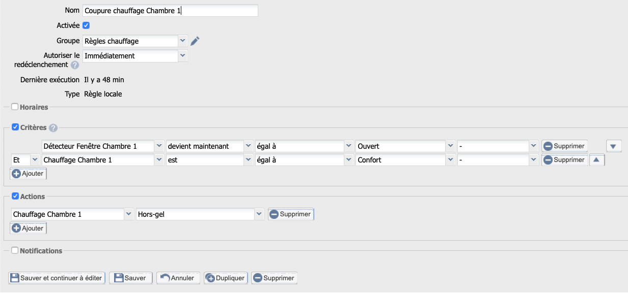

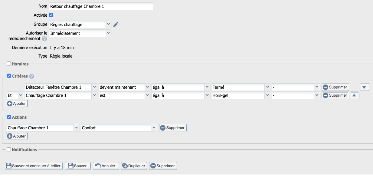

Je suis récent sur eedomus (ex orange homelive) et j'ai repris ce que je faisais avec mon ancienne box. Je précise que je n'utilise pas le calendrier pour le chauffage mais une règle pour démarrer et une autre pour la nuit. Je précise que pour moi, dans la journée, le chauffage est en mode "confort" et la nuit en mode "eco" sur tous mes radiateurs.
En cas d'ouverture de fenêtre équipée d'un capteur d'ouverture Fibaro, j'ai créé la règle toute simple suivante et après fermeture de la fenêtre la règle qui suit en dessous. Tout ça fonctionne parfaitement.
Coupure chauffage.png (82.29 Kio) Consulté 9745 fois
Retour chauffage.png (82.15 Kio) Consulté 9745 fois
