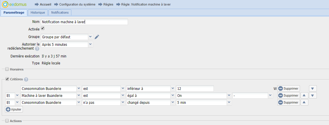

bonjour, j'avais réussi a faire une règle pour ma machine que quand elle est fini, j'ai une notification et qu'elle s’arrête toute seul.
Mais j'ai du recommencer tout depuis le début, et du coup je ne sais plus comment j'ai fait la règle car elle ne marche pas. j'ai une notification direct.
quelque un aurai une idée.
Merci beaucoup de votre aide.

Je ne comprend pas avec est, est maintenant, deviens, etc...

Enlève le critère horaire et ça devrait fonctionner.

Je l avais mis car le problème c est que ca fonctionne pas. Quand je l active même pas 1 min après j ai la notification

effectivement comme le dit Aurique il n'y a pas lieu de mettre le critère horaire et ta règle devrait se déclencher dès que la puissance devient inférieure à 10.
Si elle se déclenche au bout d'une minute alors que tu as désactivé le critère horaire alors c'est qu'il y a peut être un mauvais fonctionnement de ta mesure de puissance.
Regarde un peu son évolution et dis nous ce que tu vois

Le cycle de la machine à laver est assez complexe...ca tourne, ca s’arrête ça repars à 200w ça re tombe à 10w (voire moins) ...
Pour palier à ça, tu devrais peut être essayer d'utiliser le critère "si la valeur n'a pas changé depuis x min" ce qui signifierait grosso modo que ta machine est finie ...

Bonjour , par moment la machine à laver pendant son cycle va forcement consommer moins de 10w , donc il faudrait je pense envisager une autre approche , à vérifier !!!!

J'ai la même règle sans les horaires et ça fonctionne bien.

le critère "n'a pas changé depuis" nécessite l'utilisation d'un déclencheur horaire

A c est pour cela que ca n'a pas marché. Merci beaucoup. Je vais essayer.
