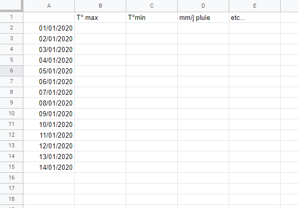

Messagepar MaxXx39 » 02 Oct 2020 13:45
Salut à tous,
Je reprend le post car je suis très intéressé par la méthode! mais... je suis tellement une buse que je n'arrive pas à l'appliquer :lol:
Je souhaiterais avoir quelques valeurs sous forme de tableau :
Sans titre.png (14.36 Kio) Consulté 14808 fois

Comment adapté ceci?
Vin's à l'air d'avoir trouvé une autre méthode?
Merci à vous!

Messagepar MaxXx39 » 12 Oct 2020 10:21
J'ai retenté en vain, si un connaisseur passe dans le coin...

Messagepar vin's » 13 Oct 2020 00:41
MaxXx39 a écrit:J'ai retenté en vain, si un connaisseur passe dans le coin...
Bon perso je n'utilise plus ce système car j'ai maintenant un compte premium et j' accède à l'historique des valeurs directement sur l'appli Eedomus.
La mise en place du script de Merguez est clair donc je vais pas revenir dessus.
Pour la solution via actionneur htttp (qui n'est pas de moi) il faut créer une ou des valeurs tel que :
Comme URL : https: //maker.ifttt.com/trigger/ton_event_ifttt/with/key/[ta_clé_IFTTT]?value1=
Et comme paramètre :
[LAST_VALUE PERIPH_ID=ton_numero_de_peripherique_cible]
Enfin tu créés une règle pour actionner le capteur à intervals réguliers.
Côté IFTTT IF : webhook, That : google sheet...
Mais IFTTT est payant maintenant donc on passe à la caisse quand même. Après pour une mise en forme via un sparkline Google Sheet c'est top.
