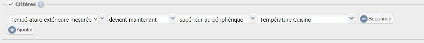

Messagepar merguez07 » 21 Juin 2018 08:55
salut Seb
as tu essayé de faire une simple règle
Re: Créer une alerte quand la Temp extérieure > Temp Intérie
Messagepar SebLGM » 22 Juin 2018 15:58
Merci Merguez!!
Je ne connaissais pas le "supérieur au périphérique" .
Je vais vois ce que ça donne en créant une règle avec ce critère et une notification par mail.
Merci encore
