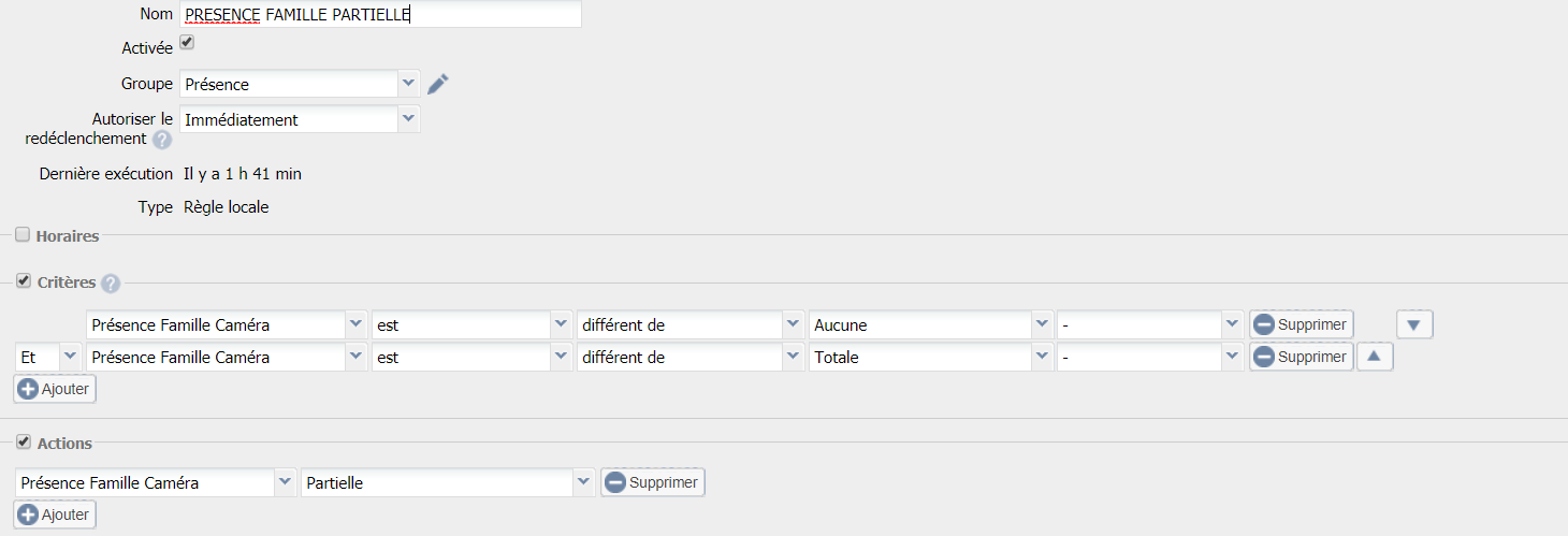

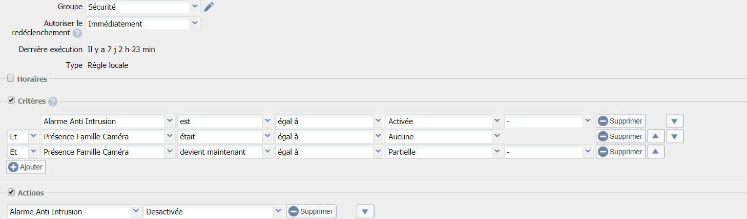

Messagepar sam254 » 02 Juin 2018 11:44
Cette règle ne fonctionne pas et je n'arrive pas à comprendre pourquoi.
L'idée est simple : désactiver automatiquement mon alarme quand l'état présence famille passe de "Aucune" à "Partielle".
Quand je simule les changements d'états, l'action ne se réalise pas.
QQ'un pour m'aider svp ?

bizarre en effet car je n'ai pas noté d'erreur.
en tout cas si ça ne passe pas c'est que certainement une des conditions n'est pas activée.Donc il faut que tu fasses des tests notamment pour vérifier qu'au moment précis ou présence famille caméra passe à l'état "partielle" elle était bien auparavant à l'état "aucune".
De plus pour éviter un dysfonctionnement par phénomène de "rebond" met plutôt un temps dans l'autorisation de redéclenchement (par exemple 5s)

On ne voit pas le haut de ta règle ; elle est bien active ? :mrgreen:
Re: Passage d'un état à un autre
Messagepar jbourdin » 02 Juin 2018 18:30
Effectivement, il faut vérifier qu'elle est bien active.
Ensuite, aller voir dans l'historique de Présence Famille Caméra pour être sûr que le changement se produit bien sous la forme Aucune vers Partielle (Si tu as un état transitoire, ça bloquerait le truc).

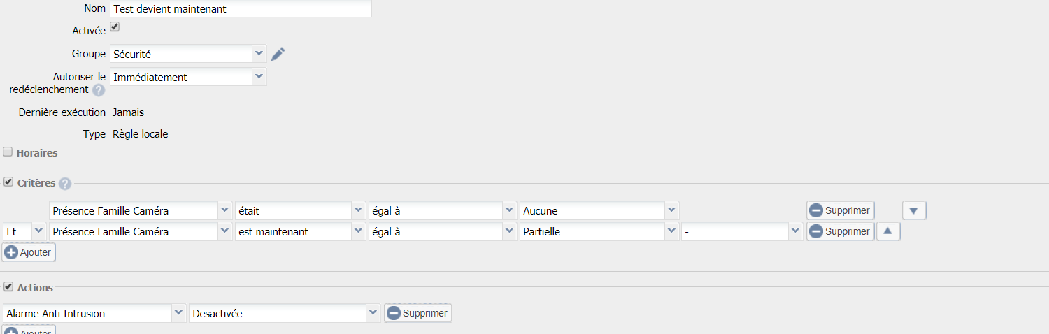

As tu essayé de mettre "devient" au lien de "devient maintenant" ?
Messagepar influman » 03 Juin 2018 08:40
Essaye deja sans la regle ETAIT pour voir, laisse juste la ligne devient maintenant partielle.
Voir si ca marche comme ca
Messagepar sam254 » 03 Juin 2018 08:56
sans la règle ETAIT ça ne fonctionne pas non plus.
Par contre si je remplace le DEVIENT pas EST ça fonctionne.
effectivement j'ai pas l'impression que le "ETAIT" et "DEVIENT" sont fiables, ou alors il y a un truc qui m'échappe..
le problème est que l'action ne doit se réaliser que si et seulement si un mon état présence passe de "Aucune" à "Partielle".

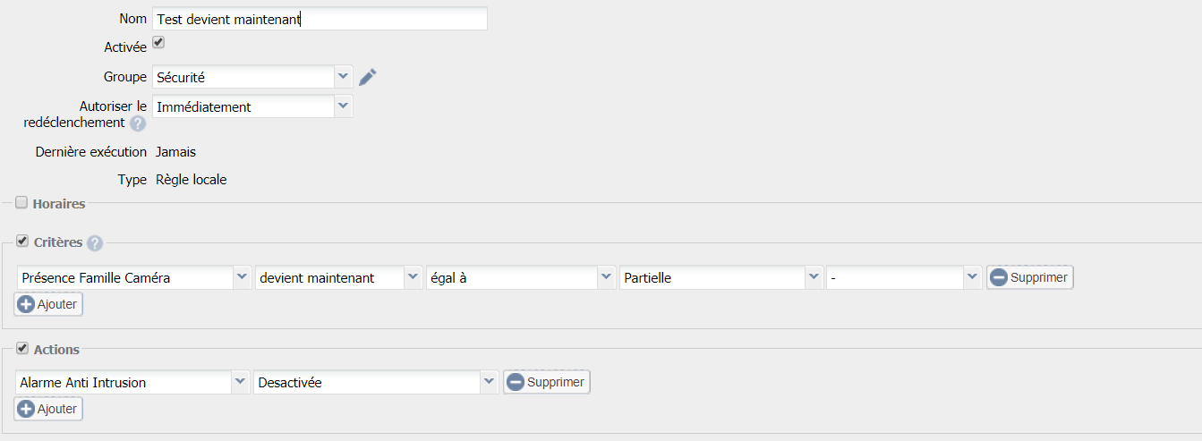

il te faut bien un trigger, et c'est le DEVIENT MAINTENANT qui le fait.
Refait une règle toute neuve avec juste la ligne DEVIENT MAINTENANT, sans aucun autre critère, même pas le "alarme activée", pour voir si cela se déclenche.
Si ça ne marche pas c'est qu'il y a un soucis entre les valeurs de la cam et l'eedomus ==> message au support
Messagepar sam254 » 03 Juin 2018 10:55
J'ai fait comme t'as dit Influman.
Nouvelle règle toute simple "DEVIENT MAINTENANT" et qui ne fonctionne toujours pas.
je fais message au support.
suis-je le seul avec ce problème ou chez vous c'est pareil, le "DEVIENT MAINTENANT" pose problème ?

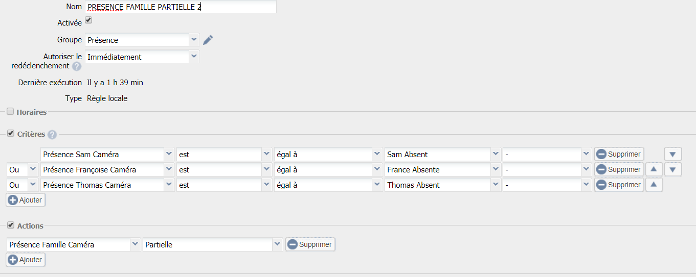

dans détail je vois "PRESENCE FAMILLE PARTIELLE 2", le 2 m'interpelle.
Sur ton périphérique, il y aurait pas plusieurs états qui correspondraient à partiel ou équivalent ? Vérifie la liste des valeurs possibles, tu as peut être un souci là dessus.
jbourdin
Messages : 90
Inscription : 21 Fév 2018
Messagepar influman » 03 Juin 2018 17:48
Ce sont deja des regles qui fixent les differentes valeurs Aucune, Partielle, etc.
C’est quoi comme peripherique ton « presence famille » ?
Messagepar sam254 » 03 Juin 2018 18:46
oui c'est ça, ce sont des règles qui fixent le passage de l'état Aucun a Partielle.
donc j'ai plusieurs règles actives
exemple :
si personne 1 & 2 absentes et 3 présente => regle partielle 1
si personne 1 presente et 2 & 3 absente => regle partielle 2
...etc
les règles de présence sont des ping DHCP
CE que je voulais faire au travers de tout cela est simple :
Si l'alarme est activée et que "presence camera famille" passe de Aucune a Partielle ou Totale ,alors désactive l'alarme automatiquement. (quelqu'un de reconnu va rentrer)
=> Règle KO. j'ai besoin de l'état precedent pour faire cela
Inversement si Presence famille est egale a Aucune et alarme desactivée, alors active l'alarme. (il n'y a plus personne a la maison et l'alarme n'est pas mise, cette règle fonctionne par contre)
