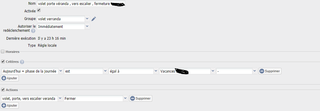

Bonjour ,
pouvez vous m'aider sur cette règle ....j'ai l'impression qu'il me manque qques chose ;
- à savoir ; je veux que le volet reste fermé tant que ma phase de journée est = à vacance
merci d'avance

Ton critère "est" n'est pas un déclencheur, donc la règle n'est a priori jamais évaluée.
Ton critère devrait être "devient maintenant" pour que le changement d'état déclenche l'évaluation et donc la fermeture.

merci pour la réponse , mais l'objectif est que le volet reste fermé donc pas de soucis avec cette règle ?

J'aurai vu ça un peu différemment. Quels sont les critères d'ouverture de ton volet, tes règles ?
Dans les conditions d'ouverture de ton volet, je pense qu'il faudrait plutôt rajouter "phase de la journée" est différent de "vacances"

Ben le reste de l'année pour les règles y a pas de problème ; sauf que là , quand je part en vacance je veux que le volet reste fermé tant que phase de la journée = vacance . je ne veux absolument pas qu'il s'ouvre

je pense que tu as mal compris comment fonctionne une règle. une règle n'est pas une condition qui applique une action en permanence. Une règle fait seulement une action ponctuelle suite à un stimuli qui peut être de plusieurs natures (changement d'état ou de valeur d'un actionneur/capteur, horloge,..)
En bref elle fait l'action suite à ce stimuli (si les conditions sont respectées) et entre 2 stimulis, rien n’empêche de faire l'action contraire.
Donc, dans ton cas, si tu ne veux pas d'ouverture de volet il faut que, comme le précise Garyox, tu inclus une condition dans les commandes d'ouverture de tes volets.
Après si, en plus, tes volets sont commandables en ouverture sans passer par l'Eedomus, il te faudra rajouter un déclencheur temporel à la règle de fermeture afin qu'elle surveille par exemple toutes les minutes l'état des volets et agisse en conséquence en cas d'ouverture.
jbourdin a écrit:Ton critère "est" n'est pas un déclencheur, donc la règle n'est a priori jamais évaluée.
Faux. le critère "est" est un déclencheur, la règle sera déclenchée au moment ou la phase de journée passe à vacances Je pense même (à tester) qu'elle doit se déclencher chaque jour à minuit dans la période vacances

Je confirme, "Est" est un déclencheur...
L'orage de ce soir m'a envoyé une ch*** de notifications de fermeture suite au faux contact du capteur de mon FGMS de portail et la règle est en "est" :roll:
(--> règle désactivée en attendant qu'il fasse beau et jour en même temps!)

ok , mais concrètement cela me donne quoi pour ma règle ?

Le plus simple serait de définir des jours "vacances" dans l'agenda.
Ensuite tu ajoutes à tes règles d'ouverture de volets un critère "Et Jour est différent de vacances".
Et si tu veux être sûr, tu fais une règle qui dit que chaque minute de chaque heure d'un jour de vacances, si tu n'as pas de retour d'état, tu fais fermer le volet. Au pire il sera ouvert 1 minute même en utilisant la commande manuelle.
Si tu as un retour d'état (ou un capteur de volet fermé), alors juste une règle qui dit que si le jour est "vacances", dès que le système détecte une ouverture, tu refermes le volet... et là pas de problème, il n'aura pas le temps de s'ouvrir!
Avec ta règle actuelle, je ne sais pas quel serait le comportement en cas d'ouverture manuelle du volet (même si "Est" est déclencheur), je crois plutôt que ça ne déclenchera que à chaque changement de jour... donc pas de protection contre une ouverture manuelle.
J'ai un peu creusé : le critère est évalué à chaque fois que l'état concerné est envoyé à la box. J'ai mis une notification "il fait chaud" sur mon thermomètre, elle se déclenche à l'arrivé d'une mesure (chaque fois que le thermomètre voit 0,1°C de différence dans mon cas). Tout dépend donc de ce qui est suivi. Pour journée en cours, il n'y a qu'un "point" à minuit ou lors d'un changement manuel.
De façon plus pragmatique, la règle implicite avec l'utilisation de "programmation > agenda > gérer les phases" avec un "fermer" sur le volet est un '"devient maintenant" qui va appliquer les changements listés et c'est un étape pour le besoin exprimé.
Et pour garantir que le volet ne s'ouvrira pas pendant les vacances, c'est, comme proposé plus haut, un critère négatif "n'est pas égale à vacances" à mettre sur les autres règles pour inhiber l'ouverture.
