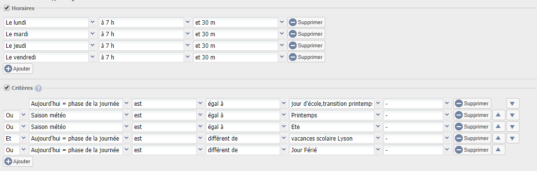

Bonjour ,
pouvez vous me donner votre avis sur la règle suivante ....
sachant que sur mon planning je suis bien sur Lundi = vacances scolaire ;dons le volet ne devrait pas s'ouvrir

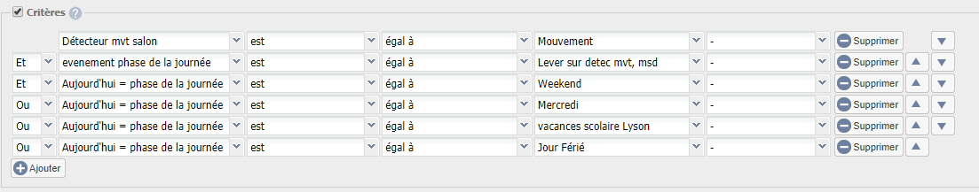

objectif ;
-si jour d'école ouverture le lundi ; mardi .... à 7h30
-si weekend = ouverture sur détection de mouvement

woodrunner a écrit:pouvez vous me donner votre avis sur la règle suivante ....
si je retranscris la règle sous forme littérale on obtient :
[((Jour d’école OU Printemps) OU été) ET (pas vacances scolaire Lyson)] OU (pas jour férié)
donc si on n'est pas un jour férié --> le volet va s'ouvrir, vacances scolaire ou pas.
Je te conseille pour construire ta règle de mettre d'abord l'équation sous forme littérale pour voir si on peut les transformer en règle
