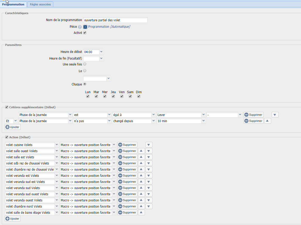

Bonjour tout le monde j'ai un petit soussi avec cette programmation qui ne s'éxécute pas le matin
(voir piece jointe )merci de votre aide
programmation

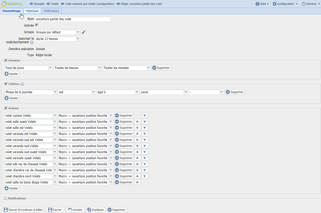

Tu devrais plutôt faire une règle, ça sera bien plus simple...
Phase de la journée devient égal à lever
Alors
blabla
Que contiennent tes macros ?

Est ce que a 4h du matin dans ton agenda tu es dans la phase "levé"?

1°) Supprime programmation et fait une règle
2°) Enlève 4h00 du mat
3°) Enlève n'a pas changer depuis 10mn

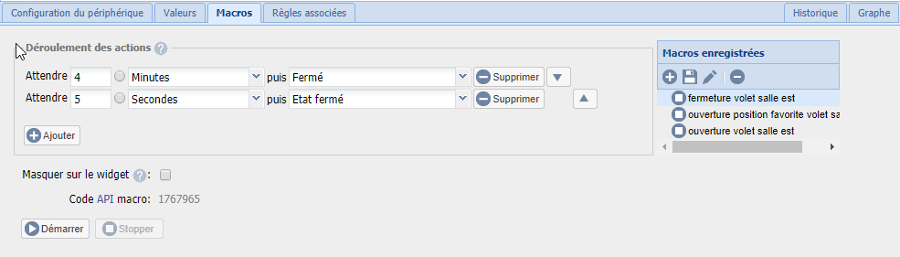

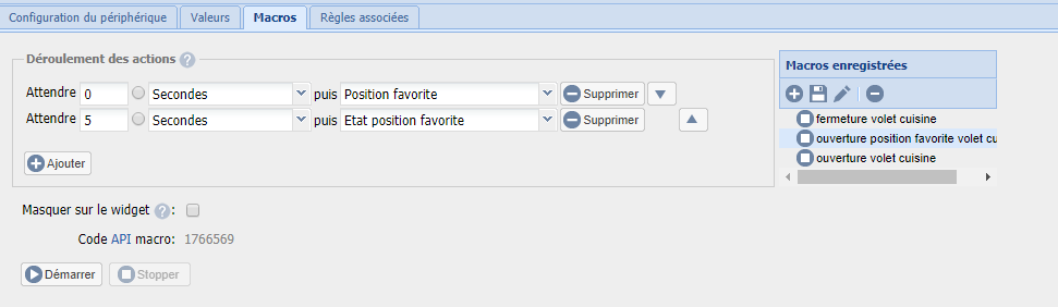

re merci de votre soutien voici ce qui a etait fait avec votre aide avec un décalage de deux minutes entre chaque volets .Quatorze volets ensemble commence a faire du bruit
macro position favorite.png (15.94 Kio) Consulté 12761 fois

régle ouverture
régle ouverture position favorite au lever.png (56.12 Kio) Consulté 12761 fois

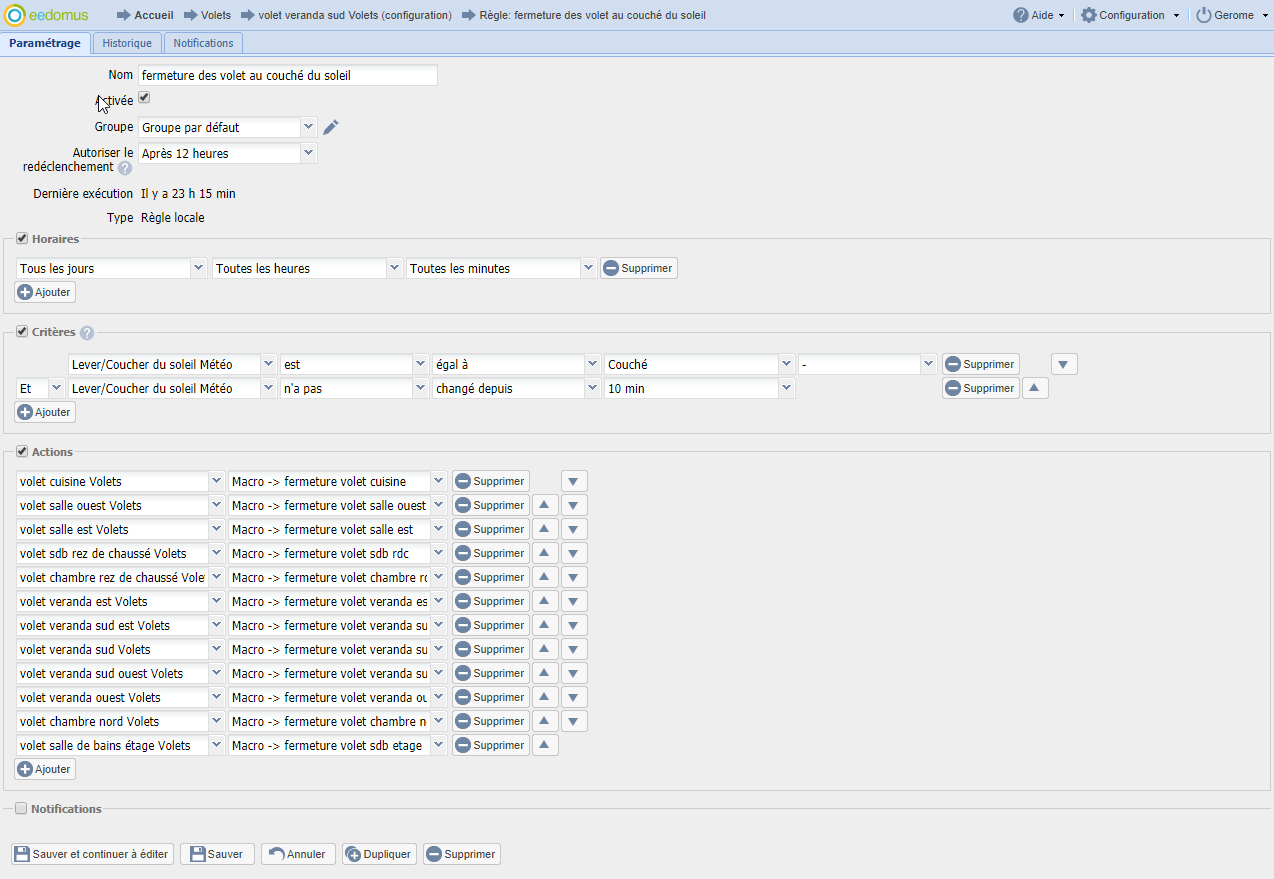

régle fermeture
régle fermeture au couché du soleil.png (60.02 Kio) Consulté 12760 fois

Tu peux changer en devient égal à couché et supprimer toutes les heures,etc .. et n 'a pas changer.
