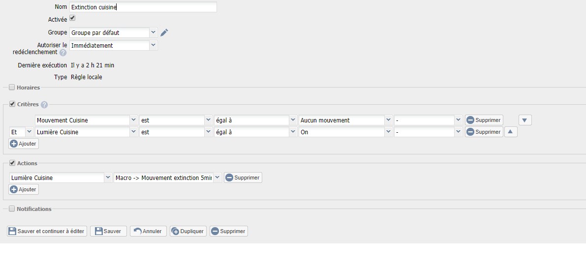

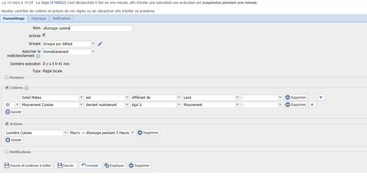

J'ai fait la règle suivante
puis pour éteindre
cela fonctionne mais ce qui m'ennui c'est le message : Le 14 mars à 10:28 : La règle [4769062] s'est déclenchée 6 fois en une minute, afin d'éviter une saturation son exécution est suspendue pendant une minute.
Veuillez contrôler les critères et actions de vos règles ou les désactiver afin d'éviter ce problème.
Est ce que c'est genant, y a t-il autre chose à ajouter pour ne plus avoir ce message ? merci

Je comprend pas ton besoin de macro... je ferai plus simple si mouvement alors = on si plus de mouvement = off
Rajoute dans autoriser le redéclenchement de la règle un temps a mon avis ton capteur envoi trop souvent mouvement pas mouvement c'est quoi comme capteur ?

oui ou tu peux faire:
Critères :
- mouvement : pas mouvement
et
- mouvement : pas changé depuis 5 min
et
- lumière : ON
Action:
- Lumière : OFF
Sinon je m'interroge sur l'utilité d'allumer pendant 5 heures au moindre mouvement... Mais cela ne me regarde pas :roll:

Dans ta première règle, rajoute le critère : et lumière = off
Re: Regle par mouvement
Messagepar fevou13 » 14 Mars 2018 16:51
Merci c'est good :)
