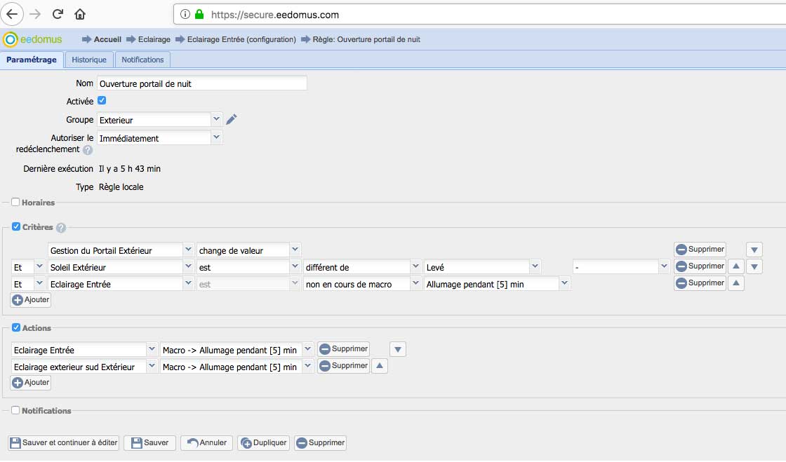

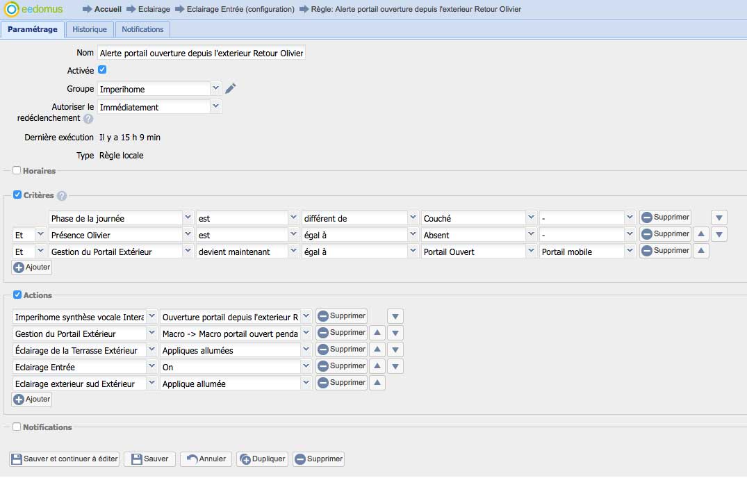

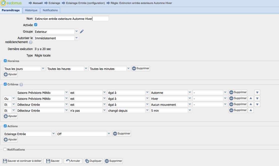

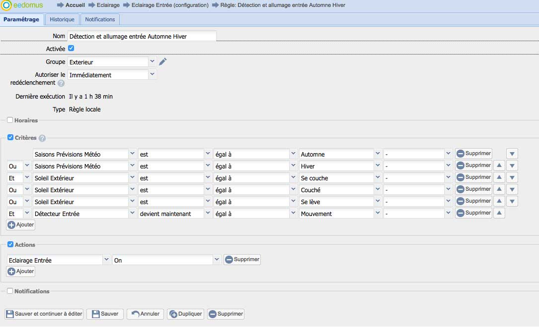

J'ai besoin d'un coup de main car je suis en train de me mélanger les pinceaux avec des règles d'allumages des luminaires extérieurs, du portail d'entrée et de la gestion de notre retour à la maison (quand il fait nuit). J'ai mis les règles ci après en images.
La règle 1 gère la détection et l'allumage des luminaires de l'entrée
La règle 2 gere l'extinction des luminaires de l'entrée
La règle 3 les luminaires de l'entrée quand le portail change de valeur la nuit
La règle 4 est l'ouverture du portail avec notifs pour Imperihome
Pour info, Le portail ne dispose pas de retour d’état
Si quelqu'un peu me donner un coup de main… :) je suis preneur

Tes règles 3 et 4 ne marcheront pas car elles mélangent du "ET" et du "OU".
Pour la règle 3, j'aurais mis :
- Vérif toutes les minutes
- Eclairage extérieur est = à ON
- ET détecteur entrée n'a pas changé depuis 5mn
- ET détecteur entrée = à "pas de mouvement"
Plus simple que de gérer par les saisons, non ?

• Règle 1 Détection et Allumage
Soleil extérieur EST DIFFÉRENT DE lever
ET détecteur entrée DEVEINT MAINTENANT = a mouvement
ALORS éclairage entrée ON
• Règle 2 Extinction
Éclairage entrée et= à ON
ET détecteur entrée n'a pas changé depuis 5 min
ET détecteur entrée est= aucun mouvement
Alors Éclairage entrée OFF
• Règle 3 Ouverture portail nuit
Portail change de valeur
ET soleil ext. EST DIFFÉRENT DE LEVÉ
ET Éclairage entrée et= à OFF
Alors Éclairage entrée = Macro allumée pendant 5 min
• Règle 4 Notif
Présence Olivier est = à absent
ET Portail DEVIENT MAINTENANT = PORTAIL OUVERT (SOURCE PORTAIL MOBILE)
ALORS NOTIF TTS
J'espere que c'est mieux…dites moi ce que vous en pensez…et surtout si ça va fonctionner :-)

Régle 1 : Ok

la règle 2 ne marchera pas car ta règle n'est balayée que si un capteur change de valeur et donc le test n'a pas changé depuis 5mn ne sera jamais valide au moment du déclenchement de la règle
Pourquoi n'utilises tu pas plutôt une macro pour éteindre l'éclairage de l'entrée 5mn après l'absence de mouvement du détecteur. tu t'en fous de vérifier que ton éclairage est sur ON, tu envois un OFF et s'il était déjà sur OFF ça fera rien de plus.
la règle 3 n'est pas terrible car si ton éclairage était déjà allumée par la macro 5mn ta règle ne se déclenchera pas à l'ouverture du portail et, si ta macro était proche de la fin, ton éclairage va s 'éteindre, ce qui est ballot. Enlève le Et eclairage=OFF et ça sera bon

Règle 2 Extinction
SI Détecteur entrée n'a pas changé depuis 5 min
Alors Éclairage Macro éteindre au bout de 5 min (Pour la macro : attendre 5 min puis OFF)

Pour la règle 2, rajoute le critère horaire : tous les jours, toutes les heures, toutes les minutes
