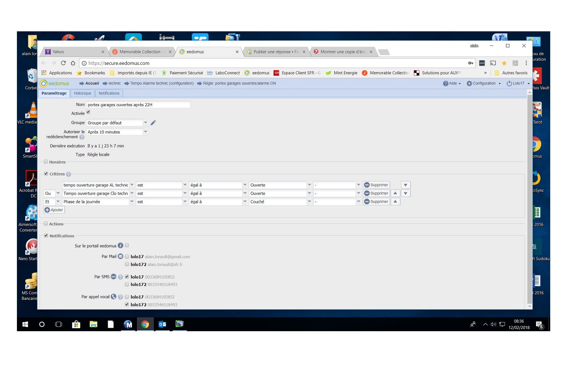

Messagepar lolo17 » 12 Fév 2018 08:38
Olivepoilue a écrit:bonjour Lolo
oui, tu as omis de mettre une copie d'écran de ta règle joint à ton post.
Avec ça, tu auras une réponse rapide. Là, c'est un peu trop vague
Voici la règle que j'ai faite.
lolo17
Messages : 22
Inscription : 30 Sep 2017
Re: déclenchement d'une règle
Messagepar merguez07 » 12 Fév 2018 09:24
lolo17 a écrit:oui, c'est ce que j'ai fait, mais comme j'ai mis le redéclenchement toute les 10 minutes,
elle ne tourne pas en boucle?
non et je l'ai expliqué plus haut.
Il est normal que tu n'ai qu'une notification car pour qu'une règle s’exécute il faut soit un déclencheur temporel soit un déclenchement par changement/réactualisation d'état ou de valeur d'un des capteurs/actionneurs de ta règle.
si ta phase passe à "couché" et qu'une de tes 2 portes est ouverte -> notif
tant que les portes ne change pas de valeur pas d'autres notifs.
Si tu veux une notif toutes les minutes alors il faut cliquer la case "horaires" et régler le déclenchement de la règle toutes les minutes.
Messagepar lolo17 » 12 Fév 2018 09:46
Ok, j'ai compris?
la case horaire ne me permettant pas d'ativer toutes les 10 minutes, je vais trouver autre chose
l'explication des règles dans l'aide de Eedomus n'est pas très claire, de même que le redéclenchement
Merci à tous
Messagepar merguez07 » 12 Fév 2018 10:04
lolo17 a écrit:la case horaire ne me permettant pas d'ativer toutes les 10 minutes, je vais trouver autre chose
si tu règles un déclenchement horaire toutes les minutes mais que tu précises en plus un "autoriser le rédéclenchement" après 10mn, tu vas à mon avis avoir un déclenchement toutes les 10mn
Messagepar lolo17 » 12 Fév 2018 10:14
Autant pour moi, ca fonctionne avec horaires= toutes les minutes et un redéclenchement toutes les 10'
Encore Merci
