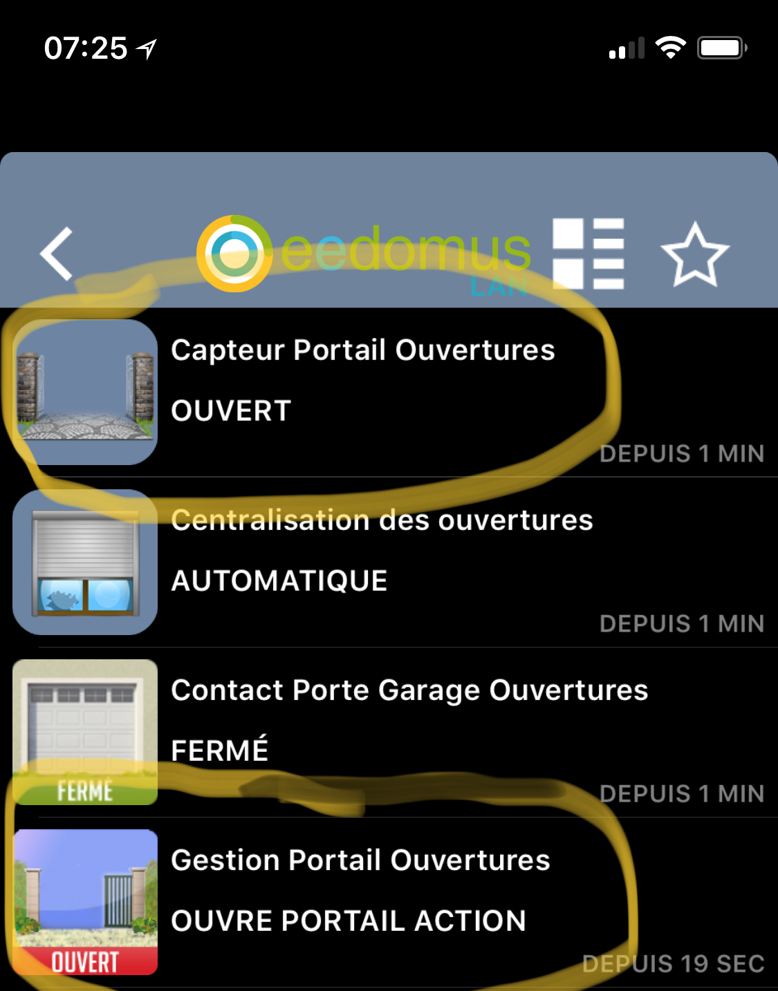

Messagepar juanito3430 » 23 Jan 2018 16:30
Actuellement j'ai
- un capteur qui change d'état (ouvert/fermé) en fonction de l'état de mon portail
- un actionneur Zwave qui permet d'ouvrir ou fermer le portail
Je voudrais confondre les deux.
Je m'explique comment faire pour que quand j'appuie sur fermeture portail l'icone sur ma box change en "portail fermé" si le capteur detecte la fermeture et non pas quand l'action est lancée.
Idem our l'ouverture je voudrais que l'icone de l'actionneur change d'état quand le capteur détecte que le portail est ouvert et non pas quand je déclenche l'action.
Ceci me permettra de supprimer le capteur de mon application Eedomus
merci pour votre aide

application Eedomus avec mon capteur et mon actionneur

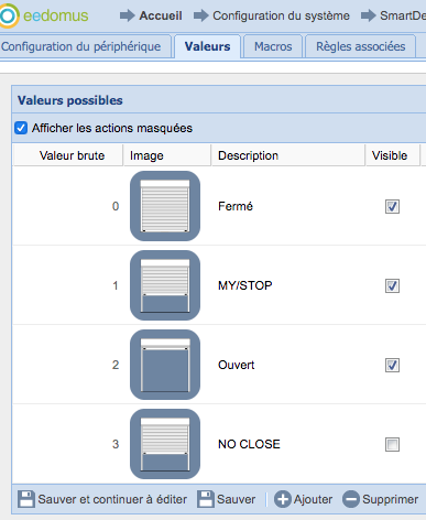

Messagepar Steph91 » 05 Avr 2019 15:13
Bonjour Merguez07
Tout d'abord, merci pour toutes ces explications.
J'ai lu attentivement votre tuto malheureusement..... je n'y arrive toujours pas....

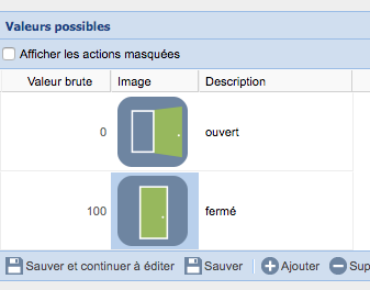

J'ai un volet Somfy rts, et un capteur DIO 54781, mon but est d'avoir un retour d'etat.
Jai donc suivi votre tuto mais malgré tout, je n'ai pas ce fameux retour d'etat.
J'ai crée un smart device
un etat smardevice representant le capteur
et mon volet.
J'ai effectué les regles du tuto mais ca ne fonctionne pas.
Par smartphone, ca marche, j'ai bien l'info volet fermé ou ouvert, mais si j'utilise la telecommande rts et que je ferme le volet , le volet se ferme mais le retour d'etat indique toujours ouvert.
Help me please, je commence à desesperer.
Merci et bonne fin de journée
Stéphane
SmartDevice
Etat SmartDevice
Etat Smartdevice.png (24.18 Kio) Consulté 15345 fois
actioneur, mon volet

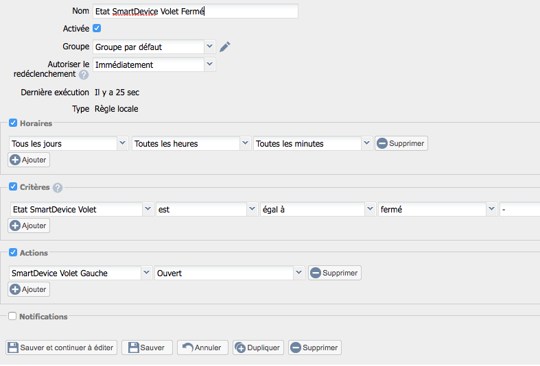

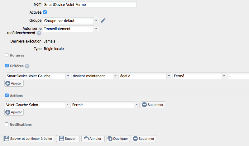

Messagepar Steph91 » 05 Avr 2019 15:20
Petite avancée,
Quand le volet est ouvert et que je le ferme avec telecommande, jai un retour volet fermé, en revanche, lorsque je le remonte avec la telecommande, pas de retour volet ouvert...
Steph91
Messages : 13
Inscription : 23 Mars 2019
Re: Gestion Etat actionneur par Capteur
Messagepar merguez07 » 05 Avr 2019 17:55
Salut Steph91
si tu n'y arrives pas, il faut que tu mettes les copies écran de tes règles pour que je puisse y voir clair sur le problème.

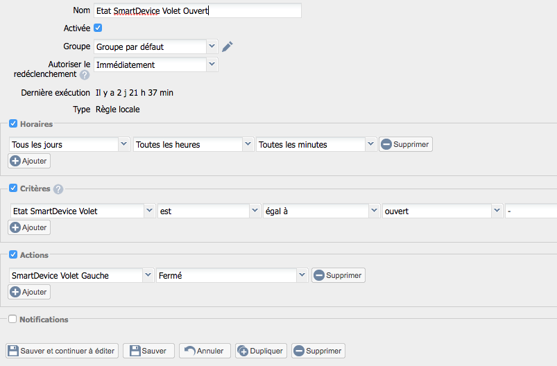

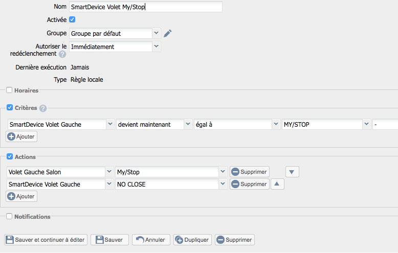

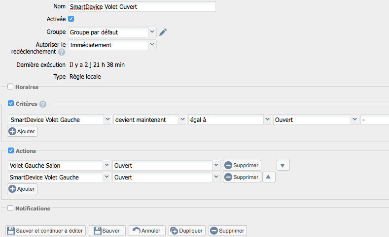

Messagepar Steph91 » 09 Avr 2019 12:00
Rebonjour Merguez07
voici les regles,
Jai repris les memes regles que sur le tuto.
le precise que mon capteur est monté sur le haut du volet.
Donc quand le volet est ouvert, le capteur est en position fermé=0
merci beaucoup et bonne journée
