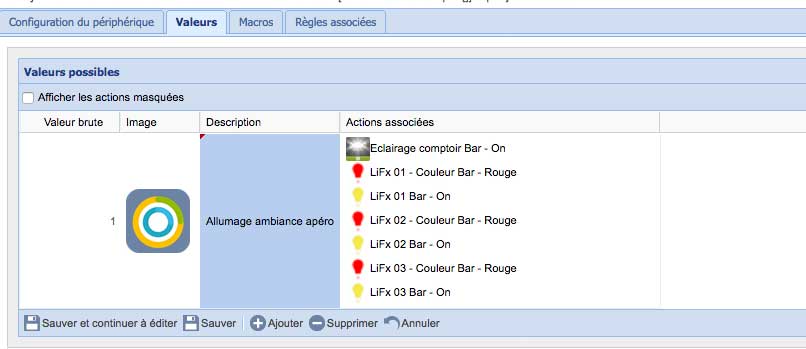

Je viens d'installer 3 ampoules LifX au dessus de notre comptoir (pour faire joli à l'heure de l'apéro :-) mais l'intégration des changements de couleurs dans les règles de se s’exécute pas. Je m'explique :
J'ai créé une scène "comptoir" avec des valeurs pour allumer le comptoir, allumer les ampoules et faire varier ces ampoules pour une couleur rouge. (je joins une capture d'écran avec les valeurs de la scène). Mais lors de l'intégration dans une règle…rien ne se passe…rien…que dalle :-( ! ça s'allume correctement mais aucun changement de couleur.
Est ce que je dois gérer cela plutôt avec des macros sur chaque ampoule ? ou directement dans les règles sans passer par une scène ?
Si quelqu'un peut m'aider sur le sujet…

Lorsque tu dis que tu allumes tes LIFX, précédemment, elles étaient hors tension?
Si c'est le cas, tu peux avoir de la latence, le temps que les ampoules se connectent au WIFI puis au cloud de LIFX donc les ordres qui sont données doivent être temporisés dans des macros.

stef31 a écrit:Lorsque tu dis que tu allumes tes LIFX, précédemment, elles étaient hors tension?
Les ampoules sont déja alimentées via un bouton bistable avec un module fibaro. Dans la scene, j'ai quand meme mis l'allumage des ampoules en plus de l'allumage via le module fibaro.
Effectivement, je n'ai pas pensé a mettre des temporisations dans les macros que j'avais essayé.

Messagepar stef31 » 08 Jan 2018 15:08
Moi, je n'avais testé qu'une seule LIFX sur mon EEDOMUS et de ce que j'ai compris, il ne faut qu'un seul TOKEN pour l'ensemble des ampoules LIFX.

Messagepar stef31 » 08 Jan 2018 18:09
D'après la doc, je comprend que le token est unique pour l'ensemble des lampes mais ce n'est pas dit explicitement.
