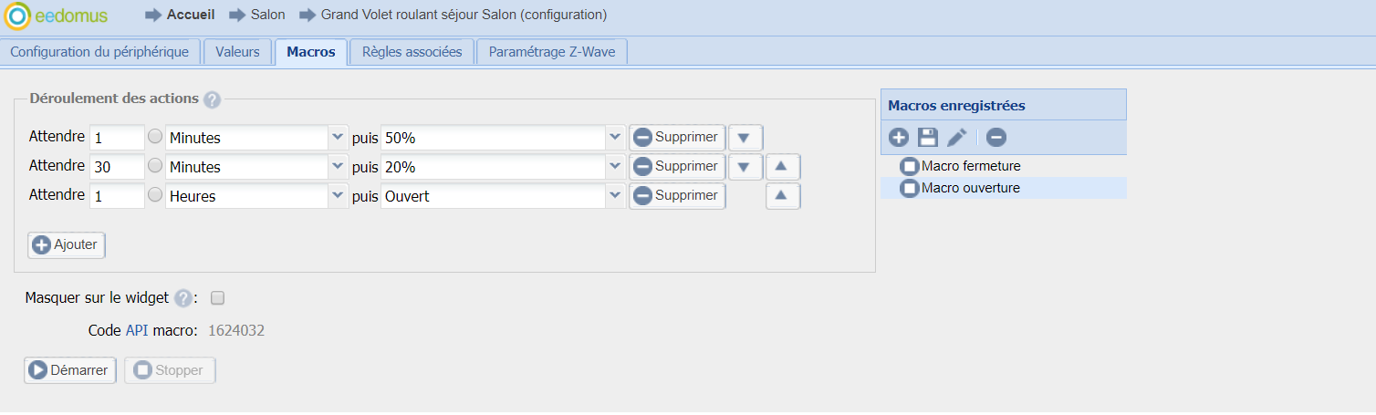

Impossible de faire exécuter ma régle de fermeture des volets (idem pour l'ouverture) en passant par une macro
la macro est composée de plusieurs actions
- attendre 0 seconde puis volets fermé à 20%
- attendre 30 minutes puis fermé à 50% = bloqué à cette étape
- attendre 1h puis fermé
Je ne comprends pas trop la raison

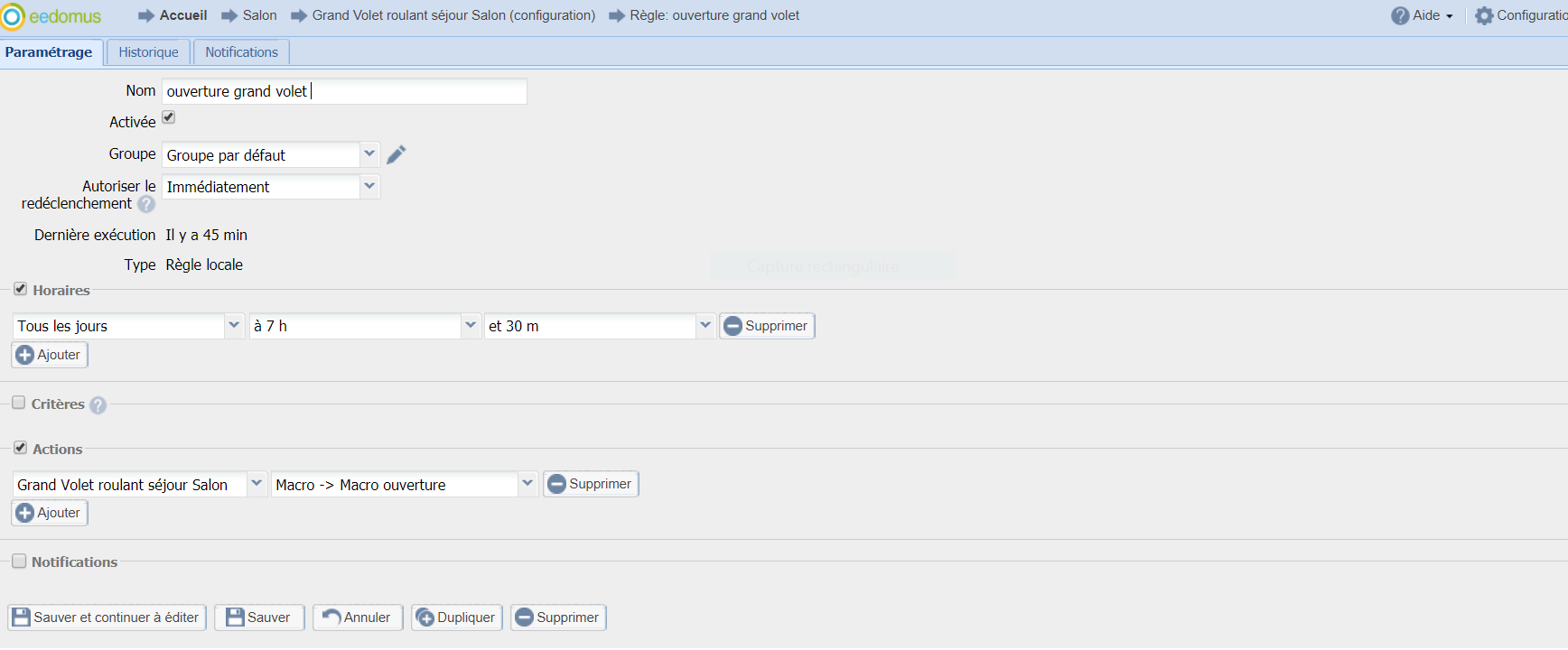

Je met les copies écran de ma régle. En espèrant avoir la réponse
règle
macro
Capture macro.PNG (47.27 Kio) Consulté 8686 fois

dans ton premier post tu nous parles d'un pb de fermeture et dans un deuxième poste tu nous met les copies d'écran relatives à l'ouverture !!!!

oui, J'ai fait une macro pour la fermeture et pour l'ouverture. Les 2 ne fonctionnent pas et je ne comprend pas pourquoi???

how bizarre,
quelles sont les différentes valeurs de ton volet ?
quand tu fais toi-même les actions manuellement, ça marche ?
si tu lances la macro toi-même, hors règle, ça marche ?
Vois tu le périphérique prendre les différentes valeurs successivement ?

La macro démarre bien mais se bloque en cours. j'ai tenté de créer une autre macro sur un autre volet et toujours pareil. Bloqué lors du test...
Les valeurs de positions sont bien reconnues car lors d'une régle simple, c'est ok (ouvert, 20%, 50%, fermé) :?:

Essais de faire des tests avec ta macro en mettant des tempos de une minute pour voir où cela bloque.
Re: macro qui ne fonctionne pas
Messagepar andre610 » 08 Jan 2018 15:50
c'est vraiment bizard... la macro démarre, le volet effectue un ordre puis ne bouge plus. Par contre, la macro termine sont cycle.
J'ai effectué un recalibrage du module mais cela n'y fait rien. Je sêche ....
Bon tant pis, :shock:
