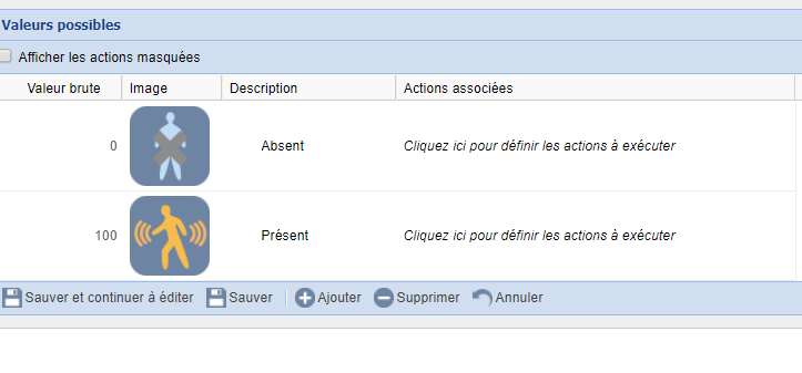

Quand j'entre dans un périmètre "proche de mon domicile" la box me reconnait au travers d'un état "présent" et un scénario scpécifique de ma maison se met en place.

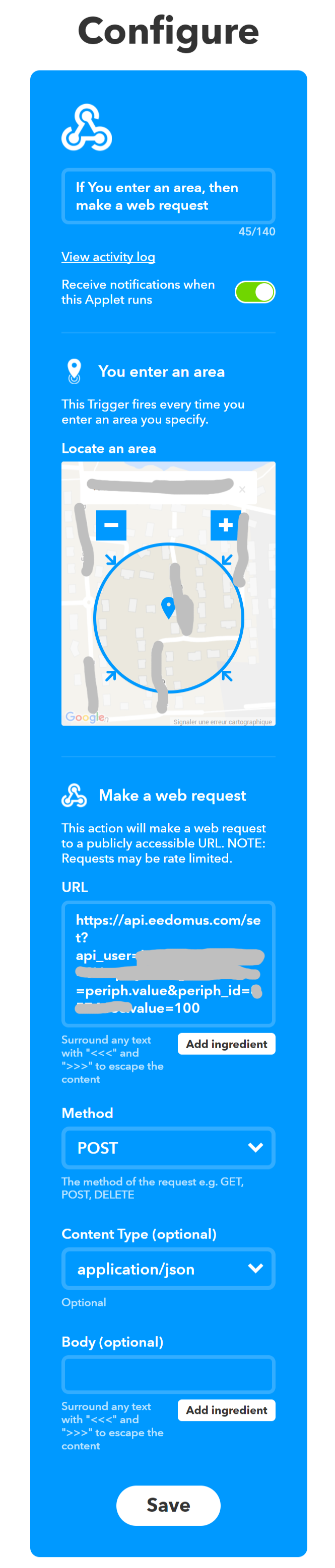

J'ai donc utilisé IFTTT avec la localisation de mon téléphone et webhooks (pour le changement d'état quand j'entre dans le périmètre).
Je précise également que j'ai installé IFTTT sur mon iphone.
Après différentes tentatives cela ne fonctionne pas (ma présence n'est visiblement pas détectée par IFTTT et donc l'etat reste "absent").
Avez-vous une idée du problème svp ?

Messagepar rover820i » 03 Jan 2018 10:07
As-tu autorisé IFTTT à accéder à la localisation de ton téléphone ? La localisation est-elle activée sur ton téléphone ?

Messagepar sam254 » 03 Jan 2018 20:31
salut
bien vu
probleme résolu.
