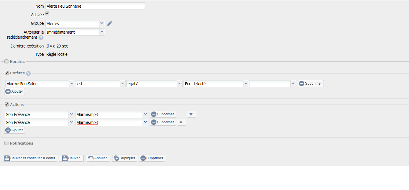

Je voudrais jouer plusieurs fois le même son (.mp3) suite au déclenchement d'un critère.
L'idée est de rejouer plusieurs fois la sirène si un feu est détecté.
J'ai pensé à mettre plusieurs fois le son en action mais j'ai le message suivant :
"Vous ne pouvez exécuter qu'une seule action par périphérique dans une règle, pour aller au delà vous pouvez utiliser une macro."
Qqun peut-il m'éclairer afin de faire cela avec macro ?
merci d'avance

ben tu vas sur ton périphérique "son présence", onglet Macro,
et tu créés les répétitions que tu veux de "Alarme mp3". En enregistrant bien la macro ensuite.
Et dans ta règle, tu appelles cette macro.

Messagepar sam254 » 30 Déc 2017 23:06
Nickel merci.
