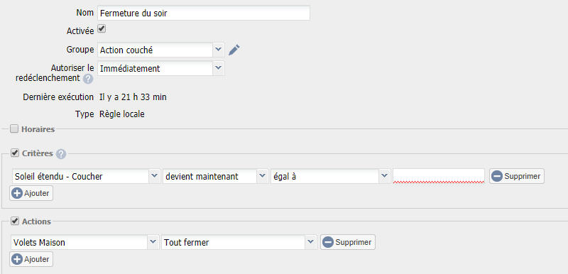

Messagepar ihy » 11 Déc 2017 14:31
ok, merci je vois l'idée.
Mais quelle est la valeur à positionner ?
Je m'attendais à avoir la liste des valeur possible "Avant couché", "Après couché", etc... :shock:

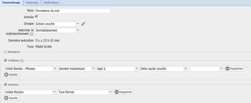

Messagepar ihy » 11 Déc 2017 16:16
Sorry, ;)
Compris :
