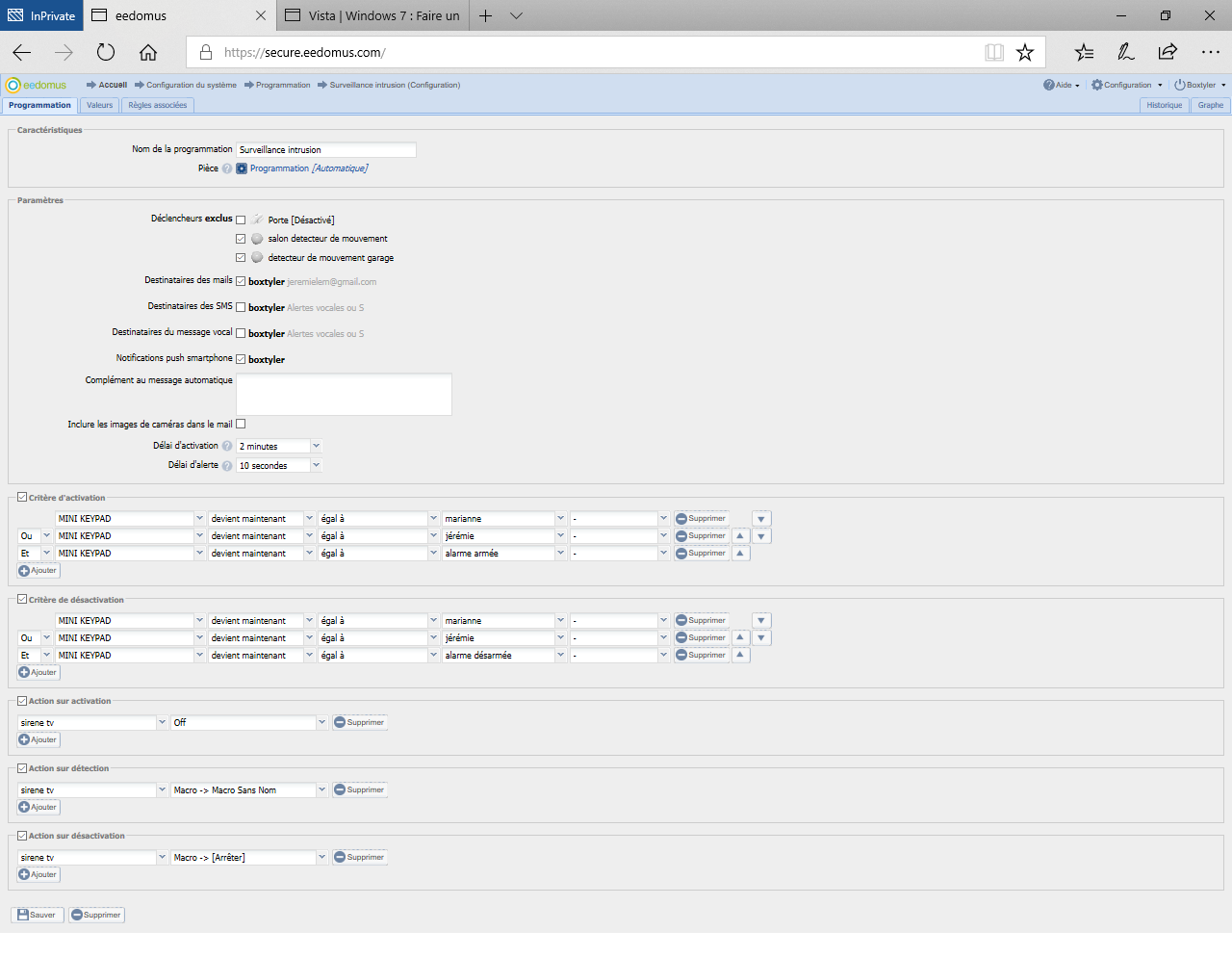

Messagepar Lemaire » 08 Déc 2017 10:11
Bon, ca avance doucement. Cela ne marche toujours pas. Apres activation avec le clavier, si intrusion, la sirène ne fonctionne pas.
les appareils sont tous reconnu pourtant, je pense que j ai louper une etape.
Qu'en pensez vous ? (voir PJ)

Messagepar influman » 08 Déc 2017 10:14
comment le keypad peut-il devenir à la fois "Jérémie" ET "Alarme armée" ?

Messagepar Lemaire » 08 Déc 2017 10:34
En faite je crois que je comprends rien au fonctionnement. :(
