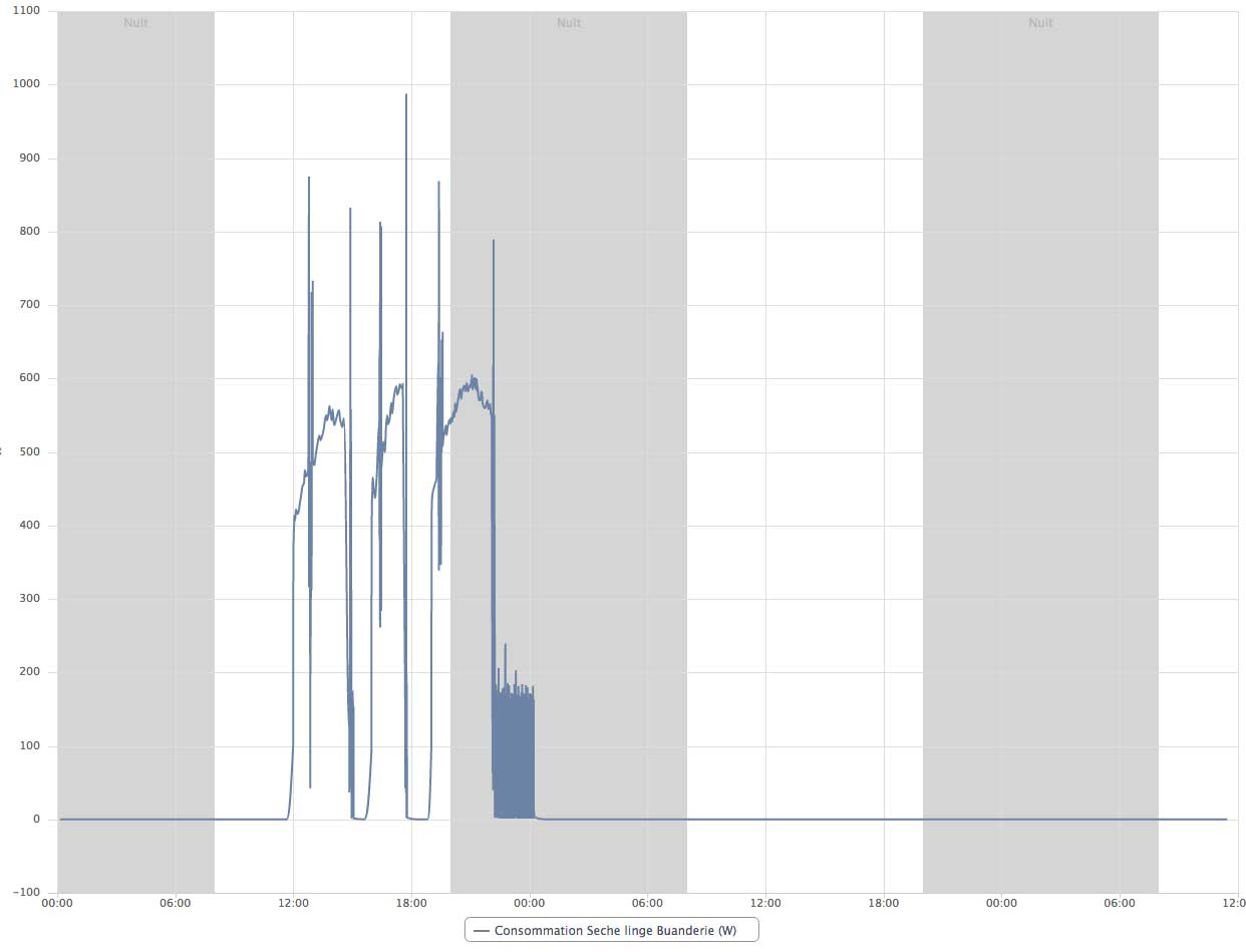

Je souhaite mettre en place quelques règles sur notre sèche linge avec une prise fibaro (déja branchée) et la conso du sèche-linge. Je souhaiterai savoir comment bien exploiter ces données dans mes règles. Je bloque sur la création des règles et la reconnaissance de l'etat 'maintien au chaud"
J'ai créé un etat virtuel avec 2 valeurs (en marche et fin de séchage) et je souhaiterai créer un 3eme valeur avec le "maintien au chaud".
Le maintien au chaud correspond a des cycles réguliers de 2 ou 3 tours du tambour pendant a peu près 1 min. Cela correspond aux alentours des 200 w sur le graph en pièce jointe

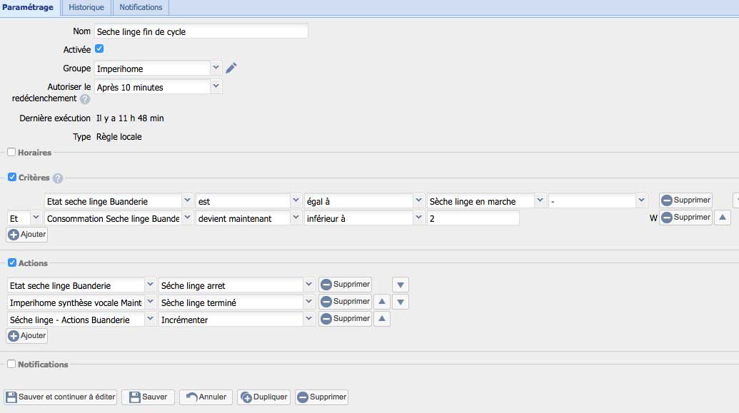

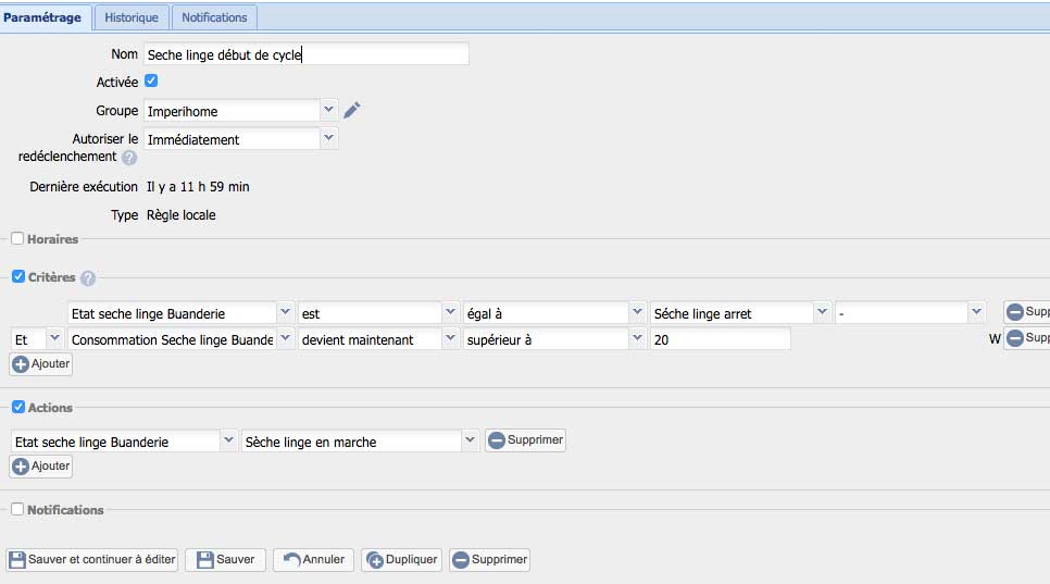

Règle 1 (en marche)
Si conso Sèche Linge DEVIENT SUPÉRIEUR A 0 W
Alors état sèche linge = sèche linge en marche
Règle 2 (en arrêt)
Si conso Sèche Linge DEVIENT INFÉRIEUR A 1 W
Et si conso Sèche Linge N'A PAS CHANGE DEPUIS A 5 MIN (avec tt les jours, tt les heures…)
Alors état sèche linge = sèche linge en arrêt

Oui j'ai déja visité ce site et je me suis inspiré des ces règles pour fabriquer les règles de marche et arrêt du sèche linge. Mon problème, c'est le cycle "maintien au chaud" que je n'arrive pas a formaliser sous formes de regles afin de faire reconnaitre l’état virtuel du maintien au chaud.
Le cycle "maintien au chaud" est un cycle qui se déclenche 1 mn après la fin du cycle de sèchage si la personne n'a pas basculé sur arrêt. Ce cycle maintien les affaires au chaud avec 2 ou 3 tours de tambour dans 30 sec (a peu prés). Le problème c'est que le sèche linge fait le yoyo entre 2 W et 200 w pour effectuer ce cycle.

Oui tu as raison @Alphonse, le sèche-linge ne se met pas complétement à l’arrêt à la fin du cycle de séchage. Il passe à 2W (je crois) pendant 1 min puis le mode maintien au chaud se met en route. J'ai mieux regardé avec la conso de la prise et ça donne des cycles de 1 min ou il monte à 153 W (au plus haut) et redescend à 2,4 W (au plus bas). Comme je le disais dans les posts précédents, cela correspond à 2 ou 3 tours du tambour.
Voici en PJ les regles que j'ai en place pour le début et fin de cycle. Je regarderai ce soir à combien (en W) descend exactement le sèche linge lors de la fin du cycle de séchage avant qu'il n'entame le cycle de maintien au chaud.

autre piste : ne pas chercher à détecter le maintien au chaud par la consommation.
En gros, le seche-linge a trois état successifs à mon sens : en marche, maintien au chaud, arrêt
Il est d'abord en arrêt.
Quand tu détectes une consommation supérieur à 20 et qu'il est en arrêt, alors il passe en marche. ok
Quand il est en marche, et qu'il consomme moins de ?, alors maintien au chaud.
Quand il est en maintien au chaud et qu'il consomme moins de 1 depuis 5mn, alors arrêt
