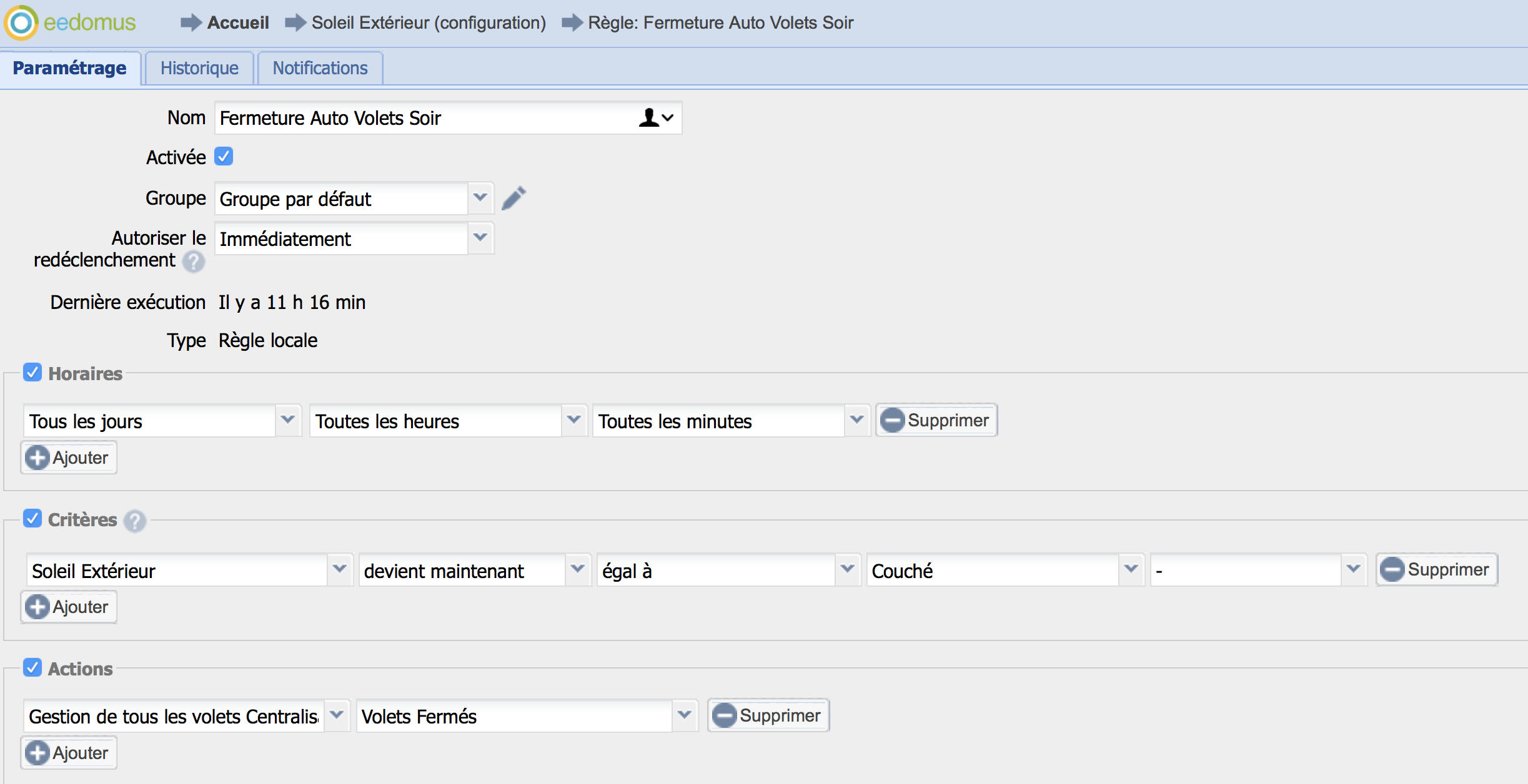

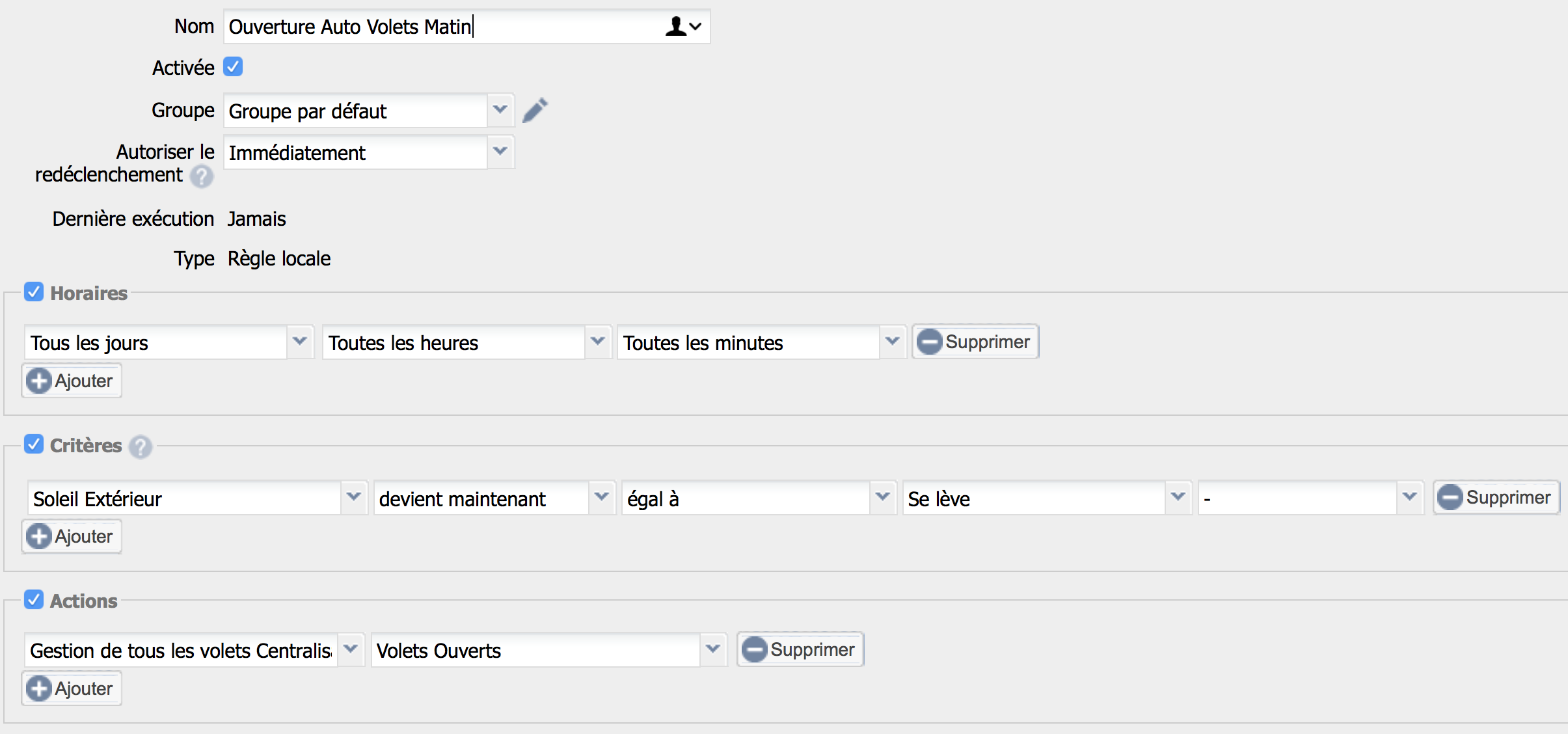

Voici les 2 règles mises en place :
Capture d’écran 2017-11-22 à 09.21.30.png (263.95 Kio) Consulté 10376 fois
Capture d’écran 2017-11-22 à 09.23.00.png (215.96 Kio) Consulté 10376 fois
Les règles ne se sont pas exécutées donc hier soir j'ai modifié "devient maintenant" par "devient" et la règle "fermeture auto" tournait en boucle, j'étais notifié chaque minute.
Si quelqu'un passe par là et peut me dire ce qui ne va pas dans mes règles car je sèche...

Messagepar influman » 22 Nov 2017 09:32
Enlève déjà le critère horaire, incompatible avec un évènement déclencheur autre, tel que le levé du soleil...

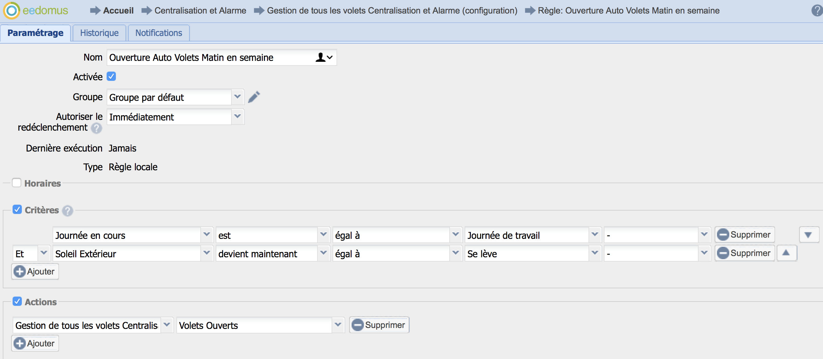

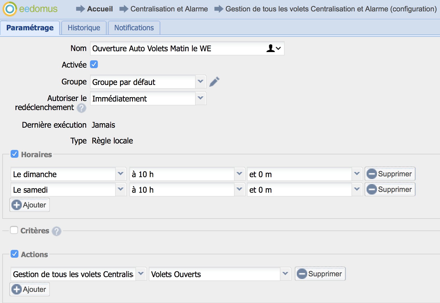

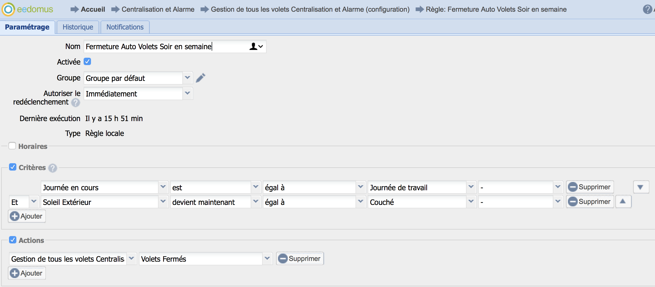

Donc voilà les screen de ce que j'ai fais, j'ai utilisé l'agenda pour la semaine et le critère horaire pour les horaires fixe le WE. Merci pour ton aide influman.
J'espère que cela va fonctionner...

Messagepar influman » 22 Nov 2017 19:15
T'as tout compris, c'est ça.

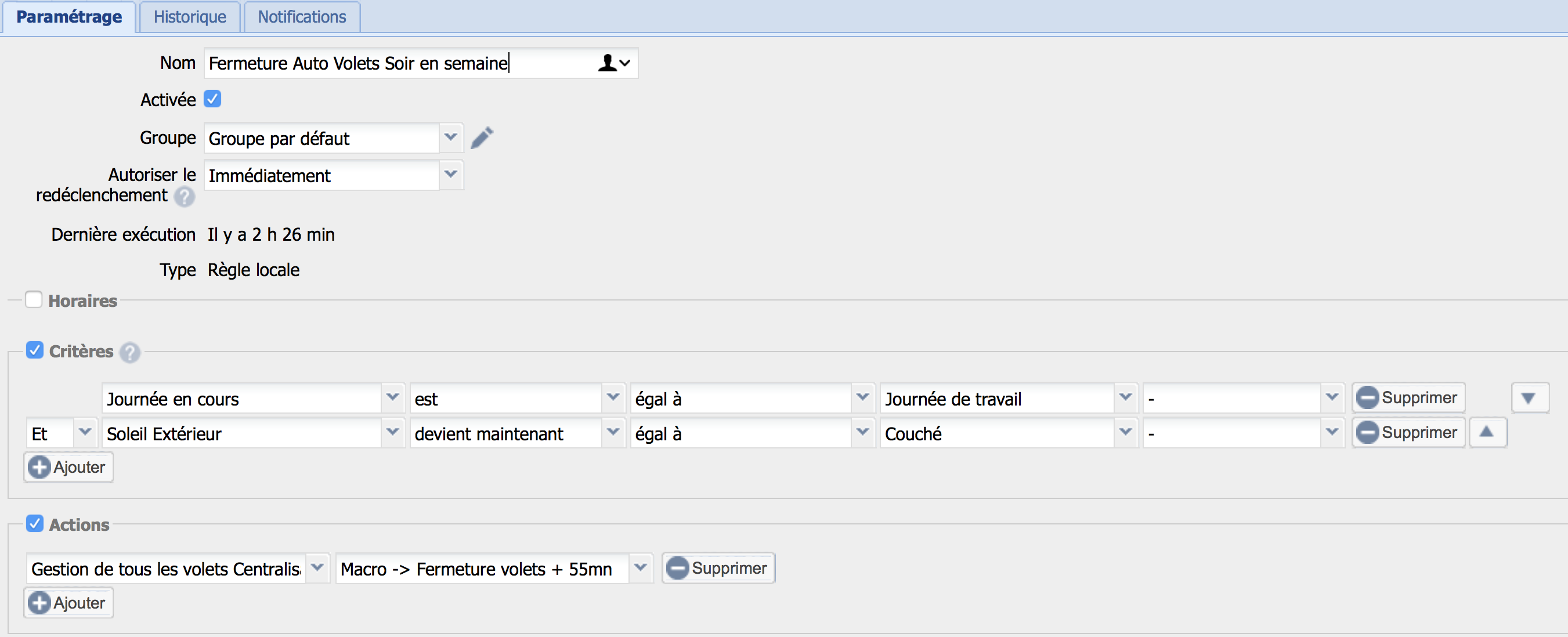

Edit :
J'ai compris comment créer une macro donc j'ai fais cela pour le soir :
Capture d’écran 2017-11-22 à 20.54.29.png (236.08 Kio) Consulté 10347 fois
