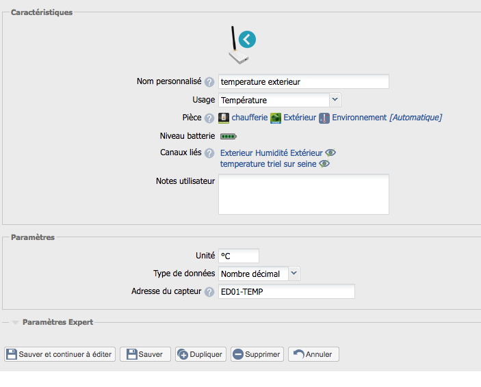

alors c'est pas ca.. voici la page de la sonde :
Capture d'écran 2017-11-17 12.15.57.png (60.55 Kio) Consulté 13753 fois

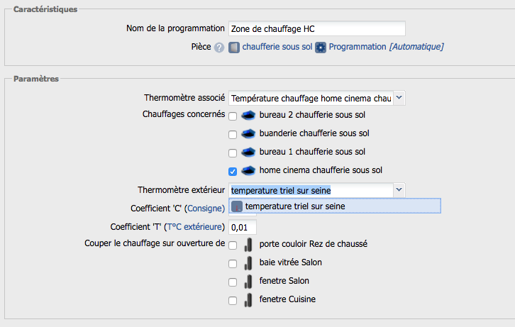

et voici ce que j'ai dans la page de prog de la zone de chauffage
Capture d'écran 2017-11-17 12.16.33.png (76.6 Kio) Consulté 13753 fois
donc j'ai que le capteur meteo mis à jour par internet... bizare donc... doit y'avoir un autre truc..

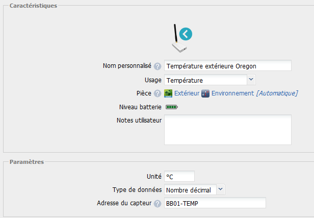

Messagepar stef31 » 17 Nov 2017 13:15
killpilot a écrit:EDIT : je viens de me rendre compte que j'avais lié ma sonde oregon au capteur meteo en mettant relier au periphique... je viens de casser le lien.. et toujours pareil pas de mieux...
Ma configuration pour la sonde est comme la tienne.
Sonde Oregon.png (15.08 Kio) Consulté 13749 fois
Je suis en train de penser qu'il faut déclarer les pièces en extérieur et pas se contenter d'afficher la pièce extérieur.

Messagepar killpilot » 22 Nov 2017 11:59
alors voici la reponse de la team eedomus :
La page de configuration considère comme "extérieurs", les périphériques dans des zones indiquées en extérieur. Elle prend la première pièce configurée.
Or cette sonde Oregon est dans plusieurs pièces, dont la pièce "Chaufferie" qui est en intérieure.
Si vous supprimez la pièce "chaufferie" de la configuration de ce périphérique, vous pourrez la cocher en tant que température extérieure.
http://doc.eedomus.com/view/Assistance_ ... ject_id=89
Nous reconnaissons que cette contrainte est un peu complexe. Elle était faite pour simplifier le choix. Nous réfléchissons à son amélioration.
voila on a le fin mot de l'histoire ;)
