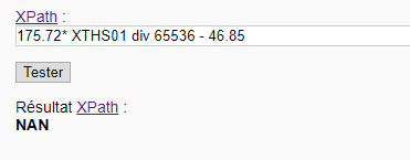

Messagepar woodrunner » 29 Oct 2017 10:22
Hello ,
merci pour ton aide ... je peux encore un peut te solliciter ....

Messagepar influman » 29 Oct 2017 12:46
mets déjà ce que je t'ai donné.

Messagepar woodrunner » 29 Oct 2017 17:54
hey !
voilà tout fonctionne ... il fallait enlever "/ "
merci encore
