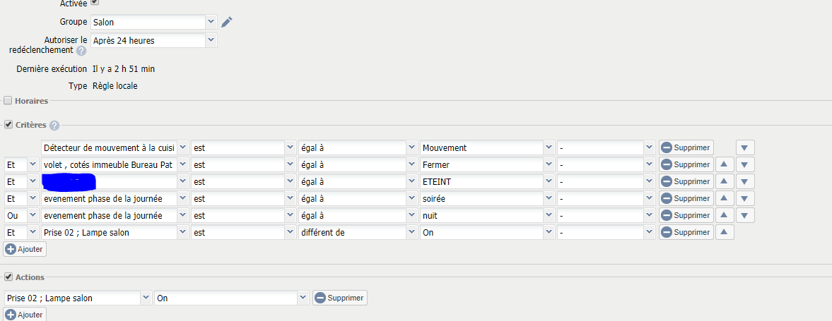

Bonjour ,
pouvez - vous m'aidez sur la règle suivante;
à savoir ;
j'aimerai que la lampe salon = on si détection de mvt à la cuisine et volet fermé uniquement le soir ou la nuit
- c-ad sur absence mais le problème c'est qu'elle s'allume également la nuit lorsque l'on est à la maison et on va à la cuisine ; je pense que je dois faire un état absence / présence mais ... je sais pas comment gérer le tout

l'ordre de tes opérateurs ne va pas. Ton OU a cet endroit casse tout les premiers tests.
commence par tes OU :
si phase nuit
ou phase soiree
ET ..
ET..
Et..
explication ici : viewtopic.php?f=18&t=5073

Si j'ai bien compris, tu veux allumer ton salon si quelqu'un rentre dans ta cuisine en ton absence?
Il faudrait dans ce cas mettre une macro sur la lampe sinon elle va rester allumée un certain temps.

ok merci ;
- je change l'ordre du "ou" et du " et " .
- je veux juste qu'elle s'allume après une absence
- les conditions sont volets fermés etc ....

Le détecteur de mouvement doit aussi être un déclencheur, avec devient maintenant égal à
