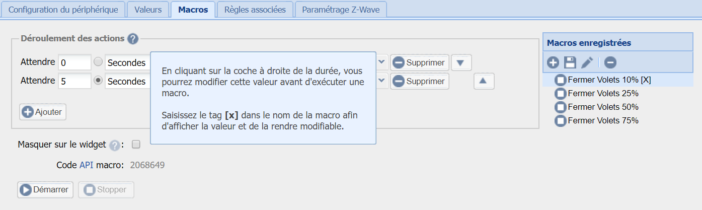

Bonjour @Influman,
Concernant les MACROs, étant un tout nouvel utilisateur de l'Eedomus et entrant dans la domotique, quand tu parles de périphérique (Cf. citation ci-après), il s'agit aussi bien d'un Capteur que d'un Actionneur ou bien uniquement que d'un Actionneur ?
MACRO :
Une macro permet de créer un échéancier chronologique de valeurs pour un périphérique donné. Une macro est donc rattachée à un et un seul périphérique.
Lors de la création d'une MACRO, il y a possibilité de pouvoir afficher la valeur et de la rendre modifiable avant de lancer son exécution (Cf. ci-dessous). Dans mon cas je souhaite pouvoir modifier la valeur de 5 secondes par exemple et mettre 10 secondes avant de lancer la macro en manuel pour la fermeture de mes volets.
On nous indique de saisir le tag [X] dans le titre de la macro mais il n'y a rien de présenté pour changer la valeur quand je souhaite exécuter la macro.
Peux-tu m'aider à comprendre le mécanisme de saisi, la documentation de l'Eedomus ne présentant pas cette fonctionnalité ?
Merci et bravo pour ce TUTO (entre autres) ainsi que tous les développements que tu as mis à disposition de la communauté.
Dans l'attente de te lire.
Déroulement Action MACRO.PNG (61.08 Kio) Consulté 19680 fois
EDIT : je me réponds à moi même finalement : SI j'ai bien trouvé dans la documentation Eedomus mais quelle galère !!! : Il s'agit de MACRO à durée variable : cf. documentation ICI : https://doc.eedomus.com/view/Macros_%C3 ... e_variable
Et pour répondre à la résolution du problème ci-dessus : ATTENTION : le [x] du tag dans le titre doit être en minuscule (x) et non en MAJUSCULE (X)...
Désolé pour le dérangement @Influman ;)

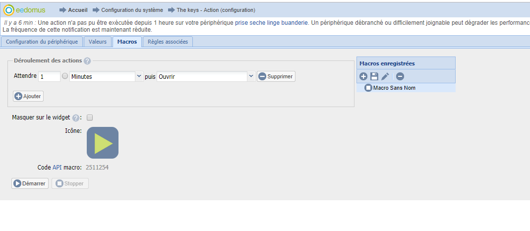

alors petite question:
j'ai bien la macro qui est disponible dans une serrure connectée que j'ai envie de faire ouvrir avec un délai de 10 secondes seulement après que j'ai fait une action ailleurs (ouvrir une porte avec le doorbird).
j'ai complété tous les éléments de la macro, mais quelques questions:
- est-ce quand on remplis les champs de la macro, il les applique à toute action concernant ce périphérique?
- ou le cas contraire, comment fait on pour faire executer la macro de manière systématique lorsque je l'utilise dans une règle?
Merci pour votre support!

Dans la regle, en action, tu dois selectionner la macro du peripherique a executer.
Ce n’est parce qu’il existe une macro qu’elle va s’executer a chaque chgt etat, ca n’a pas de sens dans la mesure où :
- un peripherique peut avoir plusieurs valeurs d’etats
- une macro peut temporiser une seule ou plusieurs valeurs d’etat de ce periph
- tu peux avoir differentes macro pour un meme peripherique : 1 qui temporise l’extinction, 1 qui fait plusieurs etats (allumer, attendre, eteindre, attendre, allumer, etc)
Etc.

EUREKA !!!
sérieusement, j'ai pas trouvé cette petite info qui fait toute la différence dans le documentation d'Eedomus !
Merci à toi!
Eedomus devrait te payer ;-)
