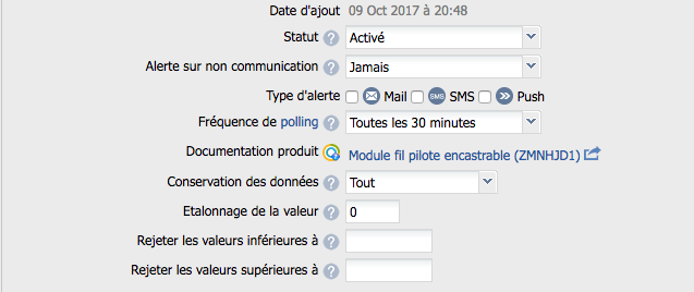

Y a t il moyen de procéder à un filtrage des valeurs aberrantes.
J'utilise des sondes de températures sur des capteurs Qubino qui très rarement me remontent des valeurs aberrantes (aux alentours de -2030° en général).
Y a t il un moyen (regle, programmation...) pour que ces valeurs ne soient pas enregistrées, ou bien qu'elles soient supprimées.
J'exclus de faire des suppressions manuelles, car cela suppose une surveillance permanente pour un événement très peu fréquent.
Merci de vos lumières.

dans les parametre expert de ta sonde de temperature qubino (et les autres d'ailleurs)
tu as deux options
rejeter les valeurs inferieurs a
et pareil pour superieur à
Capture d’écran 2017-10-11 à 16.21.02.png (45.74 Kio) Consulté 4653 fois
bah tu met -50 (a moins que tu habites au canada et que la sonde se prenne un -50°) comme ca toutes les valeurs inférieur à -50 seront rejeté...
