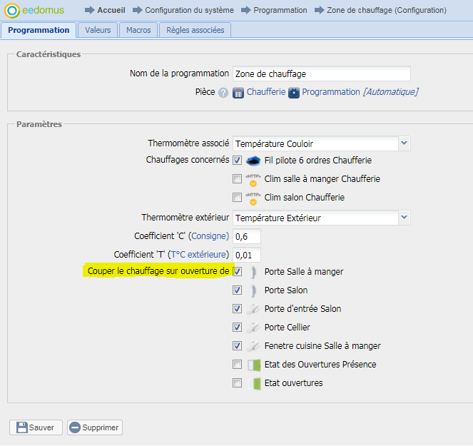

L'utilisation du critère "n'a pas changé depuis 1mn" ne fonctionne qu'avec un critère additionnel horaire (par exemple tous les jours, toutes les heures, toutes les minutes).
Il me semble que la programmation "zone de chauffage" permet la prise en compte de ces éléments directement, non ?
Re: couper chauffage avec ouverture porte
Messagepar KikiFUNstyle » 11 Oct 2017 15:06
Je confirme ce que dis rover820i c'est possible depuis la programmation Zone de Chauffage
zone_chauff
Il n'y a pas la tempo mais comme mon chauffage est de type fil pilote il utilise l'algorithme chauffage de l'eedomus

Messagepar rover820i » 11 Oct 2017 16:58
La programmation de chauffage permet de gérer automatiquement tous les cas de figure sans que tu aies à te préoccuper des détails. Elle gère en outre en fonction des coefficients la nécessité, ou non, de couper le chauffage et à quel moment ;)

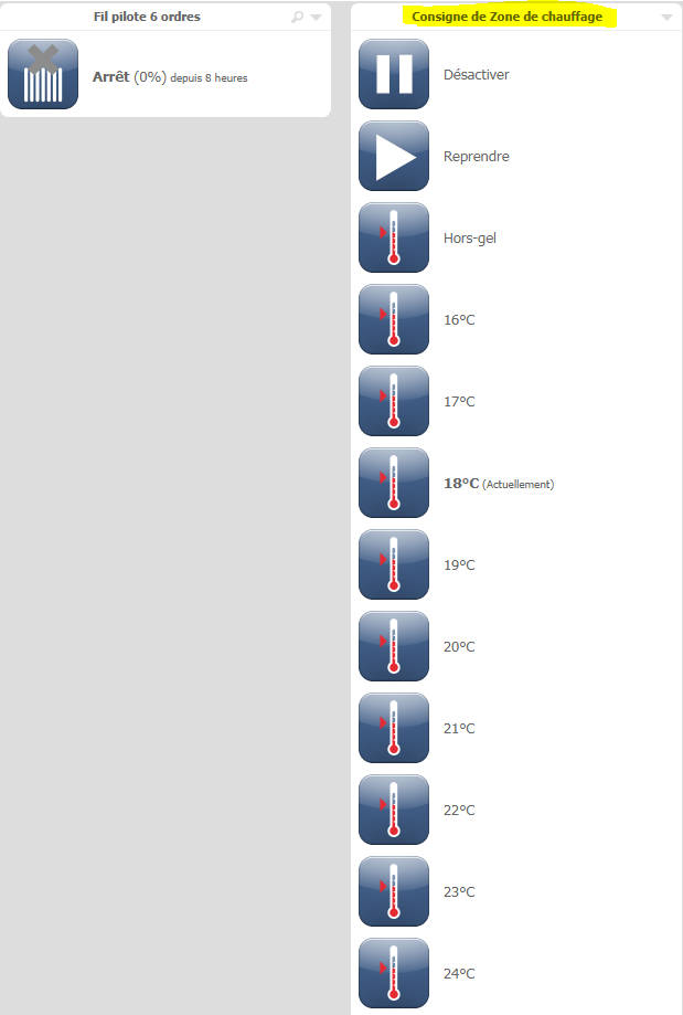

Messagepar KikiFUNstyle » 11 Oct 2017 17:39
ali02 a écrit:merci pour vos reponses.
Comme ce sont des portes que j'utilise frequemment pour rentrer sortir ... ca risque pas de faire peter les plombs aux modules a force ?
et autre question, si j'ai fait une programmation horaire (genre confort -2 de 14h a 16h puis confort de 16h a 18h) et que j'ouvre ma porte a 15h59 et je la ferme a 16h01, le radiateur se rallumera en confort ou en confort -2 ?
Ils ne faut pas que tu utilises le chauffage de cette manière mais plutôt comme un thermostat.
Tu peux oui définir des plages horaires pour mettre le 'thermostat' à une température.
Utilises la Consigne de Zone de chauffage tu as une option 'Reprendre' et "'Désactiver'
zone_de_chauffage
