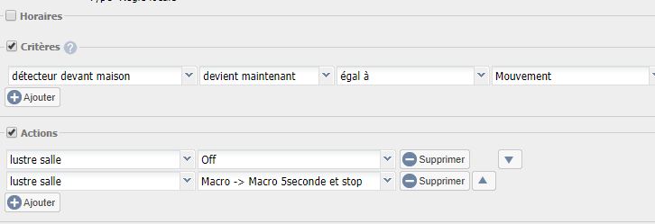

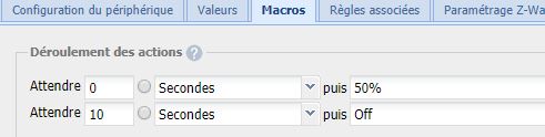

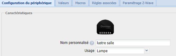

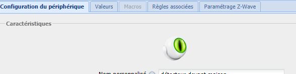

Messagepar dudu95 » 06 Oct 2017 15:38
bon , rien y fait, j'ai essayer avec 5 secondes et 10 secondes , j'ai remplacer la prise par la lampe pour tester mais elle ne s’éteint jamais

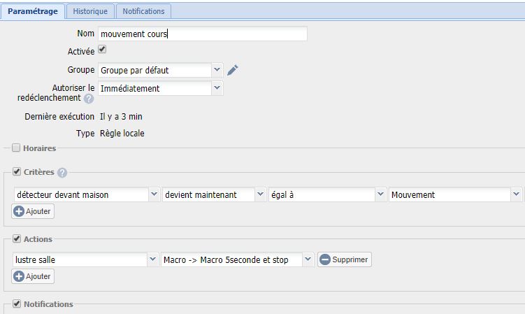

Messagepar technoman63 » 06 Oct 2017 16:44
il y a eu une exécution visiblement il y a 3 min tu es sur que ton réseau est bien maillé ?

Re: création regle sur detecteur de mouvement
Messagepar dudu95 » 06 Oct 2017 16:56
Maillé, comment ça, quand je passe devant le détecteur il lance bien la macro car là lampe s’allume Mais ne s’éteint Plus
Pour moi la macro est correct
Par contre y a déjà une programmation qui dit d’éteindre la lampe au bout de 120 minutes donc , deux macro existe au niveau du module lampe
Peut être un conflit

Messagepar rover820i » 06 Oct 2017 16:58
dudu95 a écrit:Oui car je la vois dans la règle
Tu vois son nom ; mais est-ce que les deux étapes apparaissent bien ?

donc, dans l'historique, il n'y a pas le passage à off..
Dans ta règle, avant d'executer la macro, fait un macro - arreter, pour que ça arrete toutes les macros en cours qui doivent mettre la brouille

Messagepar dudu95 » 06 Oct 2017 17:23
donc j'ai essayer avec une nouvelle macro
05
mais toujours la même chose , j'ai remis la macro d'origine et j'ai essayer autrement
06
mais pas d’amélioration ,j'ai remis comme avant
dudu95
