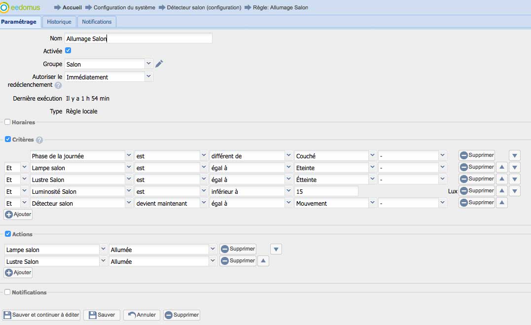

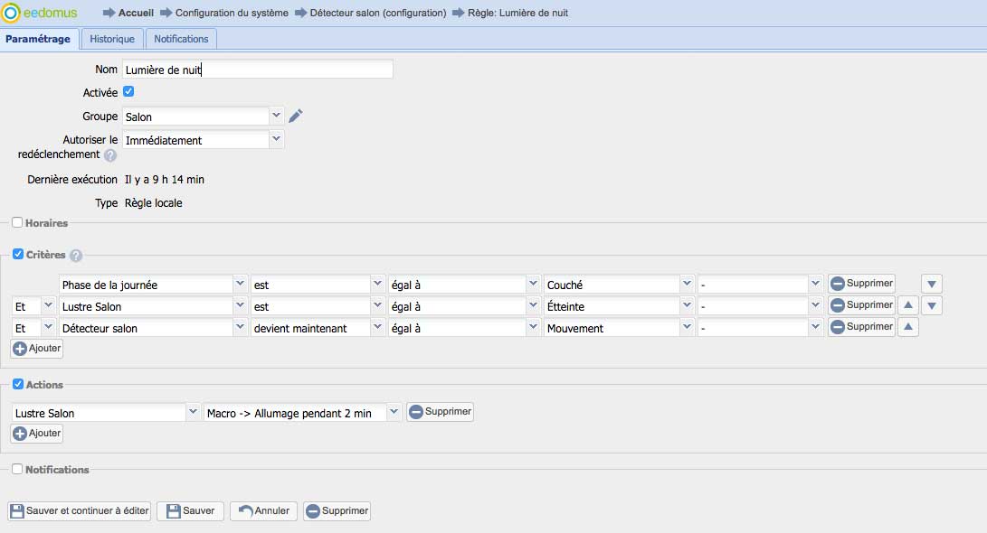

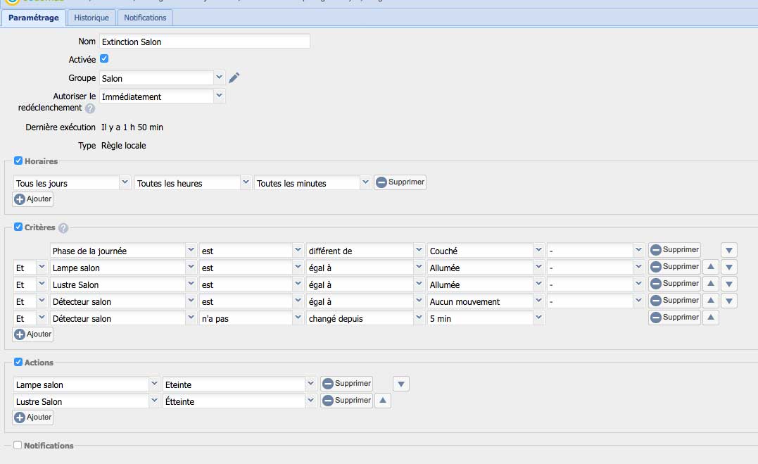

J'aurai besoin d'un coup de main pour mettre en place une règle concernant mon salon et l'allumage de la télé et éclairage car je sèche un peu et je n'y arrive pas.
Pour mon salon, j'ai mis 3 règles en place avec le détecteur pour l'éclairage. la première pour l'éclairage de la journée, la 2eme pour l'extinction en journée et la 3 eme pour une veilleuse de nuit. (j'ai mis ces regles en PJ ci apres)
Je souhaiterai ensuite mettre en place une 4eme règle : quand le home cinéma est allumé (ou s'allume) alors je n'ai besoin que de la lampe du salon et revenir à un fonctionnement normal quand le home cinema est éteint (ou s'éteint).
J'ai essayé plusieurs règles mais je n'y arrive pas… :(

Re: Besoin d'aide pour Règles éclairage et home cinéma
Messagepar influman » 26 Sep 2017 18:04
Je ne connais pas les statuts possibles de ton "périphérique" eedomus "Home cinema".
Si tant est qu'il y en est un...
Sinon il faut passer par la mise à jour d'un état virtuel.
Mais je rajouterais, dans tes deux premières règles existantes, le critère :
ET home cinema <> allumé
Pour la première règle existante, je supprimerais également les critères concernant les lampes. En effet, si la luminosité est inférieure à 15, j'ose espérer qu'elles sont bien déjà éteintes.
Et je ferais l'ordre suivant pour la seconde règle, avec un OU sur les lampes :
Si lampe est allumée
OU lustre est allumé
ET phase <> couché
ET luminosité < 15
ET détecteur = aucun mouvement
ET n'a pas changé depuis 5 mn
ALORS extinction des deux lampes
ainsi tes deux règles actuelles vivent normalement quand le home cinema n'est pas allumé.
Dès qu'il est éteint, la première se déclenche sur mouvement et t'allumes tout.
Pour quand le home cinema s'allume, tu peux faire une seule règle :
Si luminosité inférieur à 15
ET home cinema devient maintenant allumé
alors lampe = allumée, lustre = éteint.
Si t'as démarré le home cinéma quand il faisait jour, et que tu veux quand même que la lampe s'allume quand la nuit tombe, tu rajoutes une règle :
Si home cinema EST allumé
ET luminosité DEVIENT MAINTENANT inférieur à 15
Alors lampe = allumée
