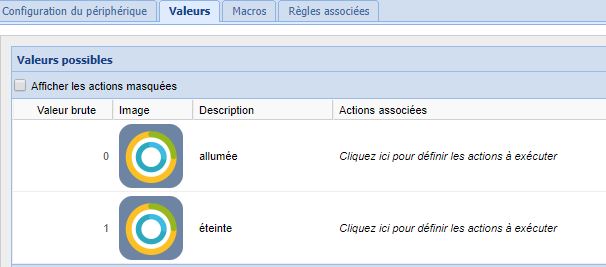

Ce n'est pas très compliqué, mais il faut à priori que tu passes par un état virtuel.
Tu crées un état virtuel "lumière garage" avec 2 état : allumée et éteinte

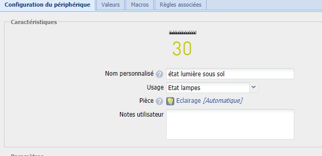

etat
valeur

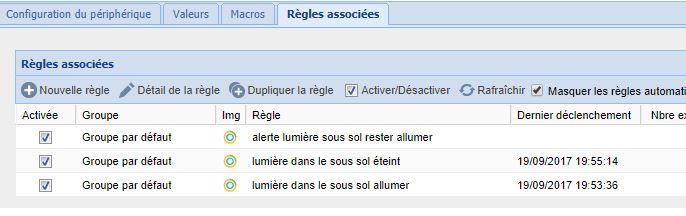

regle ass

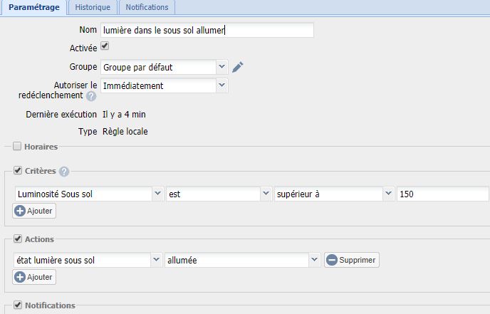

regle allume

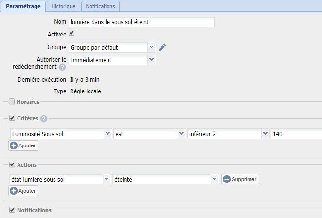

regle eteint

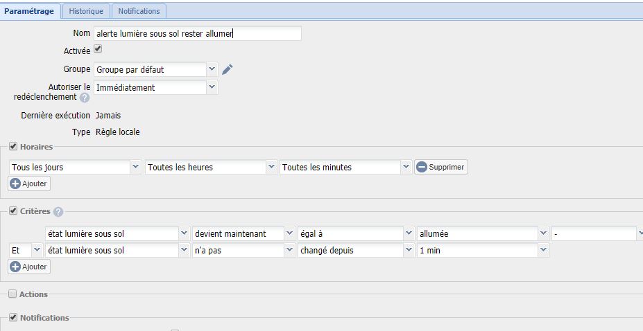

regle tmp

Je pense que ça ne peut guère fonctionner tel que tu l'as programmé, puisque que tes conditions sont antinomiques ("devient maintenant" et "n'a pas changé depuis")
Il faudrait mettre : "est égal à allumé" et "n'a pas changé depuis x minutes"
Inversement, pour les règles définissant le changement d'état virtuel, il est préférable de mettre "devient inférieur/supérieur à x", sinon la règle se déclenche en permanence, ce qui est inutile et gourmand en ressources.

Et pour la dernière règle ("n'a pas changé depuis 1mn"), tu remplaces "devient maintenant" par "est" dans le 1er critère.

Je maintiens, les 3 règles au dessus, montrées par dudu95, sont fausses toutes les 3.
Elles devraient être :
1ère règle :
- luminosité sous sol DEVIENT (MAINTENANT) SUPERIEUR A 150
Alors => etat lumière sous sol = allumée
2ème règle :
- luminosité sous sol DEVIENT (MAINTENANT) INFERIEUR A 150
Alors => etat lumière sous sol = éteint
3ème règle :
- toutes les heures, toutes les minutes, toutes les secondes
- état lumière sous sol EST EGAL A allumé
- et état lumière sous sol N'A PAS CHANGE DEPUIS X mn
-> alors notifier
