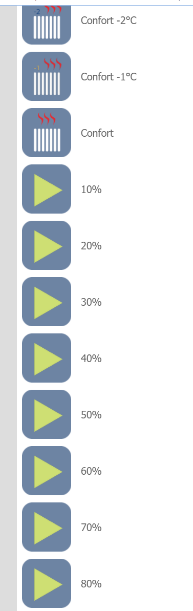

En pj dans ma conf, il y a des pourcentages au lieu de degré est ce normal ?

Les pourcentages sont utilisés par la gestion auto. Il faut comprendre un pourcentage du temps de chauffage estimé nécessaire pout atteindre la température de consigne. Si l' écart est grand avec la température intérieure relevée, 100% de chauffe sera nécessaire jusqu'au prochain calcul. Ce pourcentage baissera ensuite pour maintenir la température.

Oui ce sont des macros censées être invisibles, utilisées par le système auto...
50% de chauffe : il faut comprendre 5 mn de chauffe puis 5 mn d'arrêt, en boucle
