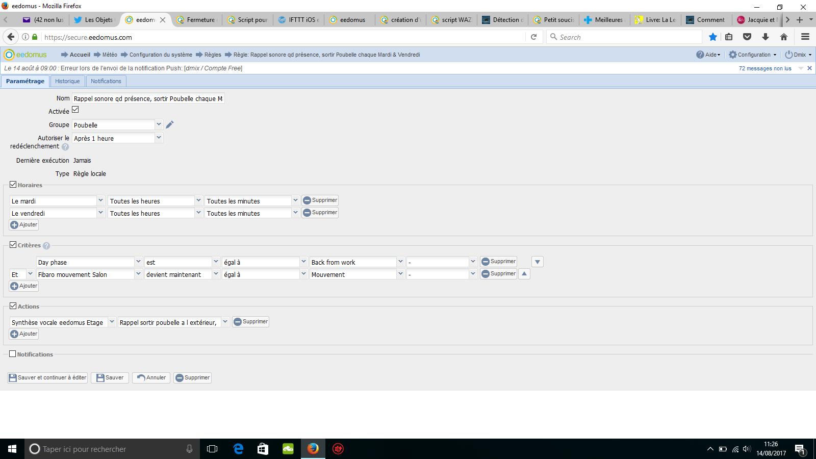

Pb avec cette règle.... SI vous pouvez m'aider
Le but est d'avoir une alerte sonore de la box disant "sortir poubelle" le mardi et le Jeudi soir en rentrant du travail...
Une erreur?
Je pense que mon critère horaire le Mardi à toute heure et toute minute n'est pas judicieux....

Un periphérique état avec le jour de la semaine rendrait la règle plus efficace. Pendant 2 jours la règle est verifiée toutes les minutes et il faut déclencher le détecteur de mouvement pile poil au début de la minute sur la règle actuelle...
Avec un périphérique "Jour", on retire la partie horaire de la règle et on ajoute les critères suivants au début de la liste :
Jour est égal à MARDI
ou Jour est égal à JEUDI

Messagepar dmix » 14 Août 2017 18:14
Merci pour ta réponse, j'ai compris!!!!
Par contre, comment faire pour créer un prériphérique état qui remonterait le jour de la semaine?
On ne peut pas l'avoir via l'agenda? (en plus de current phase ....)
Merci d'avance!

Messagepar blues » 14 Août 2017 23:55
Il faut créer un périphérique pour cela. Et avec le script php qui va avec... Heureusement, certains y ont déjà pensé :
viewtopic.php?f=50&t=1807&hilit=script+date

Messagepar dmix » 15 Août 2017 02:46
Thanks!
Je regarde ca dès que je rentre chez moi pour loader le script sur ma box!

Messagepar dmix » 19 Août 2017 15:07
Merci, ca marche nickel!
