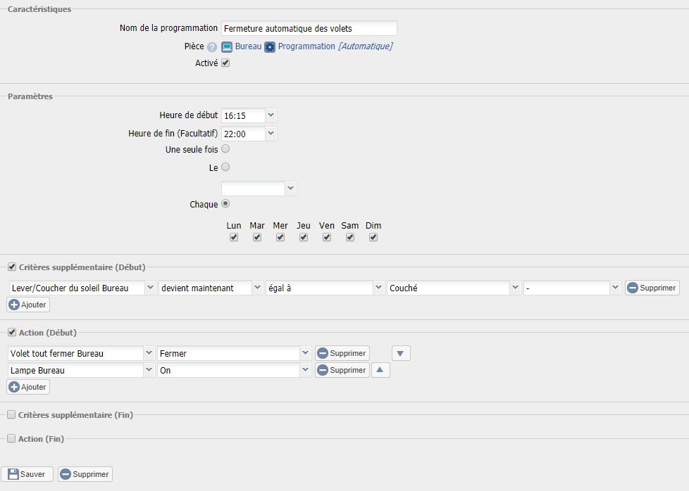

Bonsoir, je veux planifier une ouverture et fermeture des volets avec comme critère le lever et coucher du soleil , mais la programmation automatique ne fonctionne pas !

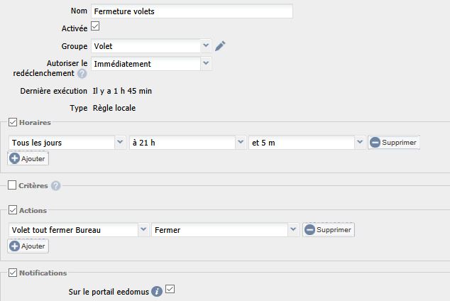

Messagepar Chrispy » 15 Août 2017 21:52
Voici le print screen

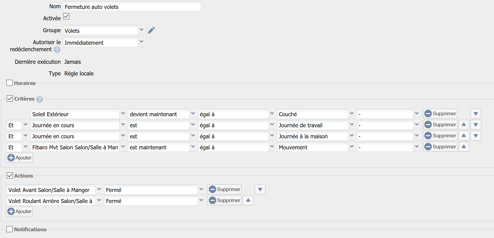

Messagepar blues » 15 Août 2017 21:57
Leur conseil est de ne pas passer par une programmation. Il n'a donc pas été suivi...
Les programmations créent des règles automatiques que lon peut voir mais pas modifier. Il suffit de recopier la ou les règles constituant cette programmation en les personnalisant un peut plus pour contourner les limitations des programmations, par exemple.

Messagepar zanzibar29 » 15 Août 2017 22:27
Même combat de mon côté, aucun déclenchement de la règle ce soir.
y a t'il quelque chose que j'ai oublié ? (voir pj)
en espérant que nos blocages/réflexions puissent en aider d'autres.

Messagepar blues » 16 Août 2017 09:11
Problème de conception.
On veut quoi ? La fermeture des volets au couché du soleil ou quand on bouge dans le salon ?
À mon avis il faut travailler sur un état "présence" si c'est bien ce que tu veux traduire.
Plus grave : le type de journée ne peut pas être en même temps au travail et à la maison !
Pour commencer on fait sauter le test de mouvement dans le salon et on ferme les volet au couché du soleil.
On place en tête la condition sur le type.de journée à cause du "ou" (voir la doc) :
Journée en cours est égal à "Journée de travail"
Ou Journée en cours est égal à "Journée à la maison"
Et Soleil extérieur devient maintenant égal à "Couché".
La partie critères est terminée.
On peut se poser la question sur le test du type de journée. En vacance on ne ferme pas les volets ?

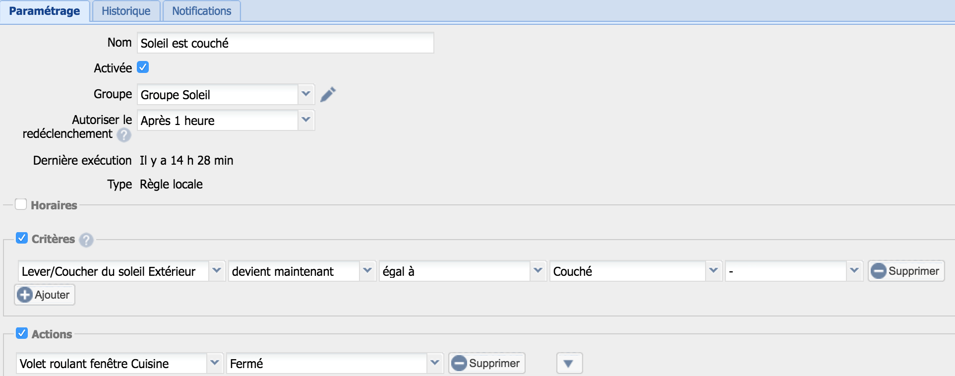

Messagepar DjMomo » 06 Sep 2017 09:46
Capture d’écran 2017-09-06 à 10.45.49.png (128.52 Kio) Consulté 16983 fois
Moi ? C'est Fabien
