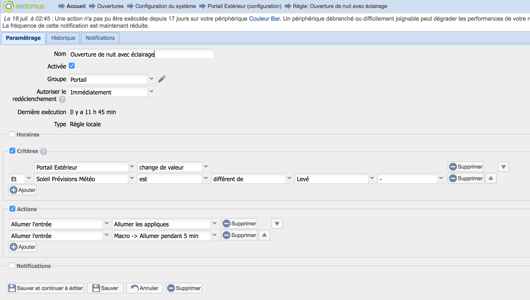

Messagepar Olivier G » 18 Juil 2017 10:37
Salut @influman

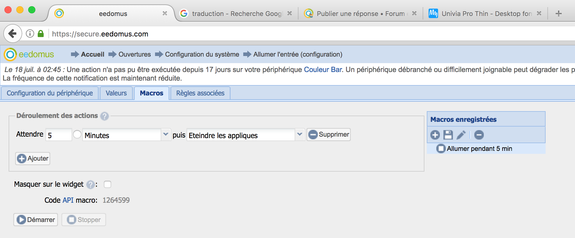

J'ai créé la règle en question mais après que le portail ai changé de valeur, les lumières extérieures de l'entrée s’atteignent tout de suite (comme si la macro ne s’exécutait pas). Je dois surement me planter dans cette macro. Voici ce que j'ai mis dans la macro :
et la regle sur le portail
regles portail.png (261.44 Kio) Consulté 12505 fois

Re: Regles ouvertures et fermetures portail
Messagepar influman » 18 Juil 2017 15:45
Modifie ta macro et mets-y les deux lignes suivantes :
- Attendre 0s, allumer les appliques
- Attendre 5mn, éteindre les appliques
Au niveau de ta règle :
- rajoute le critère : ET macro "allumer pendant 5mn" n'est pas en cours
- supprime l'action "allumer les appliques", laisse juste le lancement de la macro

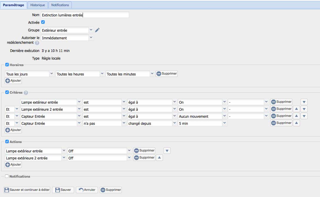

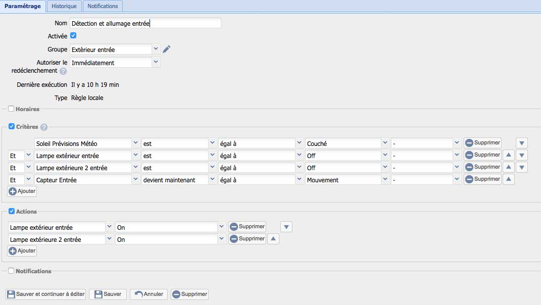

Messagepar Olivier G » 08 Août 2017 09:55
Hello @Influman
De retour de vacances, Désolé de t'ennuyer encore avec ca… j'actualise le sujet. Comme cela ne fonctionnait toujours pas correctement, j'ai testé la règle avec une autre ampoule de l'exterieur de la maison et ta règle fonctionne tres bien ! C'est donc au niveau de ces deux ampoules de l'entrée que ça merde.
C'est deux ampoules sont réglées avec un détecteur de mouvement avec rien de particulier au niveaux des règles (je joins les regles en images dans ce post)
Regle de detection
Et la regle d'extinction
Je me demande si je ne ferai pas mieux de d'exclure ces deux ampoules du reseau et recommencer a les inclure puis recommencer mes règles.
Qu'en penses tu ?
